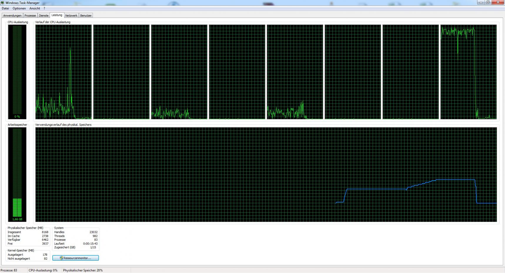

jetzt lauft der lüfter leise aber es ruckelt im spiel.

des weiteren ist mir während des spiels aufgefallen das meine 4 kerne ( die ja noch mal unterteilt sind )
im letzten kern sehr hoch ausschlagen.
kerne-nach-schnell-taktung-cod-mmw-3-jpg.266607
habt ihr tips für mich ?

Wenn dein Biosupdate komplett abgeschlossen wurde ist es ausgeschlossen das die Ruckler durch das Biosupdate kommen. Man sollte das nur nicht machen da im Windowsbetrieb der Rechner aus welchen Gründen auch immer abstürzt frezzt o. ä. nur deswegen sollte ein Biosupdate nicht im Win gemacht werden!
Du hast geschrieben das du das System jetzt übertaktet hast, lade mal die Default-Config und versuche es erneut!
- BIOS auf Default-Einstellungen
- CCleaner downloaden und System und vor allem Registry säubern[/B
]- Grafikktreiber erneuern (sehe gerade, dass du das erledigt hast?)
Welche Spiele rucklen denn? Wie viel frames per second erreichst du? Vsync aktiviert?
Probier doch das bitte mal aus, und berichte anschließend!
Notfalls Windows neu aufsetzen.
