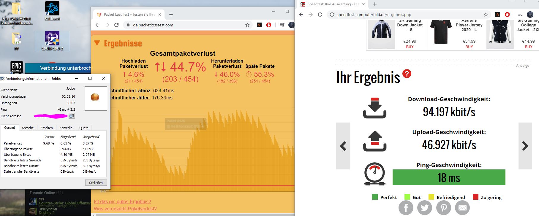

ich merke seit einigen Tagen das ich, wenn es auf die Stoßzeiten zugeht, einen steigenden Packet Loss habe.
Teamspeak zeigt 15% loss und auf einer Internet Seite auf welcher man den Packet Loss testen kann habe ich auch 10%-20%
Wenn ich aber in der cmd pinge (google) zeigt es mir keinen Packet loss an, habe auch das Datenpaket schon auf 900Byte hochgestellt, alles normal... Wieso?
Ich kann weder einen Stream schauen noch Spielen und Vodafone will das ich ein Foto sende um das Problem zu zeigen.
Jemand eine Idee?
Wie wär’s denn mit was ganz Verrücktem: Vodafone die Screenshots des linken und mittleren Fensters schicken?
Reaktionen: chrigu
Es soll ein Ping in der CMD gesendet werden, diese zeigen nur immer 0% Loss, weil die Frames zu klein sind vllt, keine Ahnung, deshalb frage ich.

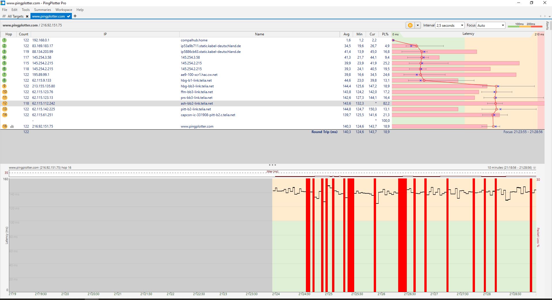

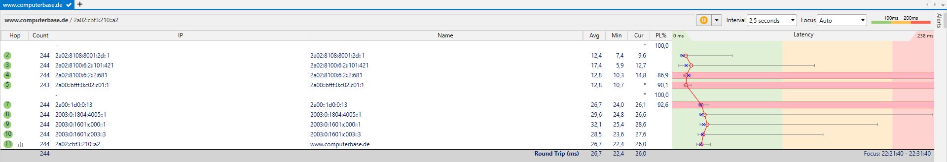

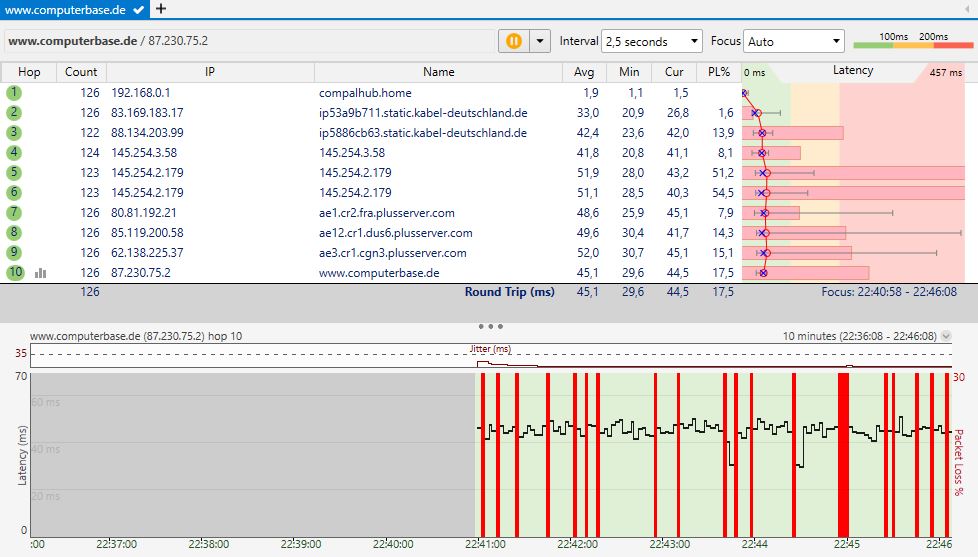

hier mal ein vergleich
würd behaupten der webtest ist fürn A*
warum?
in meinem fall ist der router eine fritzbox die bekanntlichermassen ein ratelimit hat
pingplotter zeigt keine auffälligkeit
Bitte um Hilfe bei der Auswertung, kann ja nicht sein das bei jedem HOP Packet Loss ist.
Reaktionen: azereus
schick das deinem anbieter
doch kann sein denn der erste Hops wo er auftritt bringt den Paket loss zu den weitern mit.
Da der Loss aber so beim Anbieter los geht ... passt das gut.
ab zum anbieter mit den infos.
