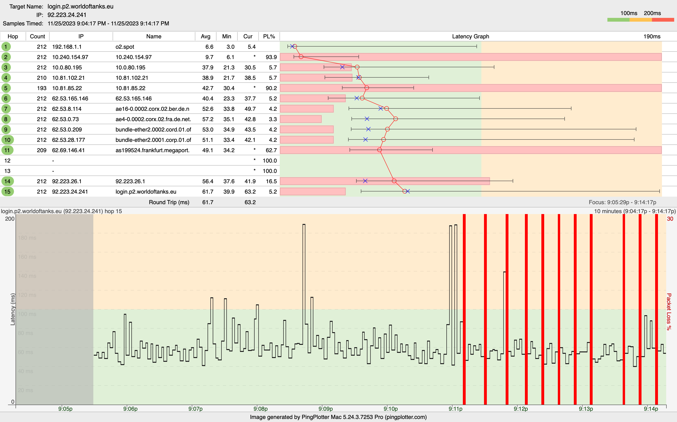

Win10, LAN
O2 Router LTE/4G Homespot (RTL0082VW)

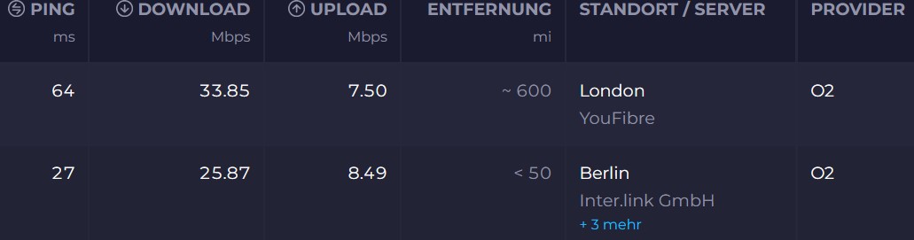

Netflix reißt (schon immer) manchmal ab, YT und Twitch hängen auch schon mal.
World of Tanks ist seit Tagen nicht spielbar (Ruckler/laggs von 1-2 Sekunden), weswegen ich jetzt auf die Suche ging...
O2 sagt sie finden keinen Fehler, Wargaming sagt dies ebenfalls. Was sagt ihr?
Ist das Problem wirklich der Router (62% PL) direkt am Anfang? Wenn ich das richtig verstanden habe, ist lediglich der letzte hop relevant, oder zeiht sich das Problem von Anfang bis zum Ende durch, so ganz raff ich es leider nicht.
Dankbar für jeden Tip :)
PS: Router auf Werkseinstellungen gesetzt, Mac über WLAN selbes Problem, Reboots etc... alles versucht
Die 62% sind egal, aber die 8%, die sich quasi von Anfang an durch den Trace ziehen, die sind ein Problem. Und ja, sie treten ab dem ersten Hop auf, das Problem liegt also wahrscheinlich in deinem Heimnetz.

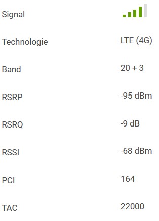

Wenn das ganze über eine Mobilfunkverbindung läuft, ist das nicht immer so optimal.
Reaktionen: Engaged
Das ist mir bewußt. Diese extremen laggs sind aber wie gesagt erst seit 2-3 Tagen.

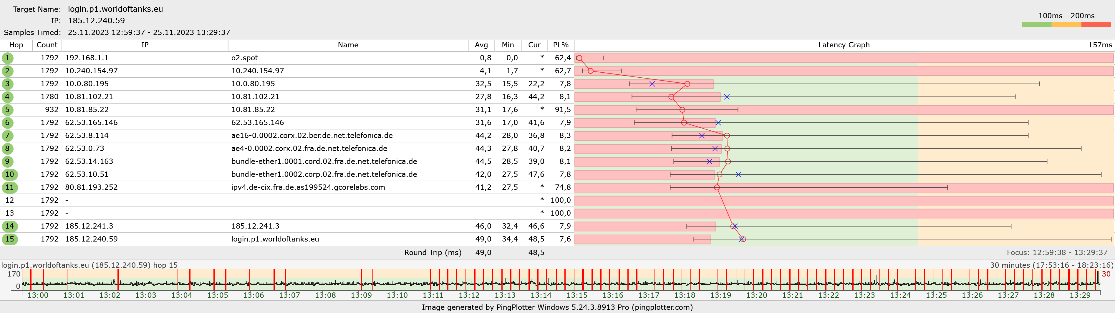

Was dann nur der Router an sich sein kann, wenn der hohe PL auch am Macbook (WLAN) auftritt, oder?
Fast 10 Minuten 0,0 % PL und dann ging es wieder los.
Ich habe nun auch noch einmal anderes LAN Kabel versucht, den PC via WLAN verbunden - nichts.
Auffällig ist, wie riversource schon schrieb, der hop (10.0.80.194) am Anfang, der sich dann bis hinten durchzieht.
Was kann das sein, kann man das eingrenzen, ist evtl doch ("einfach nur") der Router?
Das ist via WLAN mit dem macbook
Manchmal gibt es direkt von Anfang an PL, mal erst nach einiger Zeit. Dann bleibt es aber bei regelmäßigen PL.
Was kann das sein? :confused_alt:
