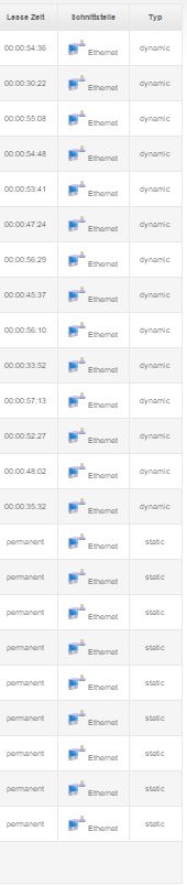

honduras dein bild scheint sich auf dhcp beziehen. insofern scheint nilson schon die richtige frage zu stellen.
Das sind alle Geräte die mit dem Router oder was auch immer verbunden sind.

so wie es ausschaut (bild), sind alle per lan-kabel (ethernet) verbunden. korrekt?
dann wird wohl bei der menge an lan-geräten (23 teilnehmer) das internetabo schlicht überlastet sein... was für ein provider ist das und welche geschw. ist gebucht?

Ich seh da auch die zwei Dinge:
Entweder ist der upload schlicht überlastet und die Pakete laufen in ein Time-Out oder einer der "static" Geräte hat die gleiche IP wie ein "dynamic"

Ah auf dem Bild habe ich die Ips nicht mit rein genommen ich bin sehr vorsichtig bei sowas, aber ich habe nicht die gleiche IP wie jemand anderes.

Wenn alle Teilnehmer als "Ethernet" angezeigt werden, dabei aber auf jeden Fall auch Handys o.ä. dabei sind, vermute ich mal eine Konfiguration mit doppelter Hardware. Also vielleicht ein Vodafone Router und danach ein extra Access Point - doppeltes NAT wäre da auch möglich.
