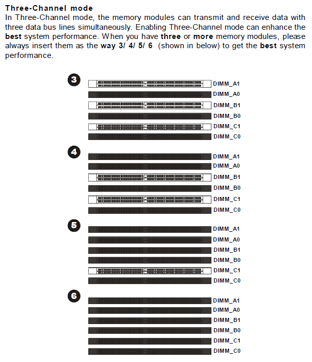

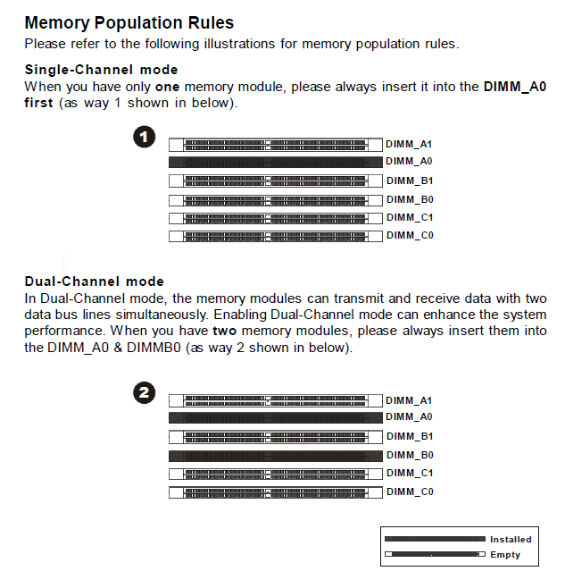

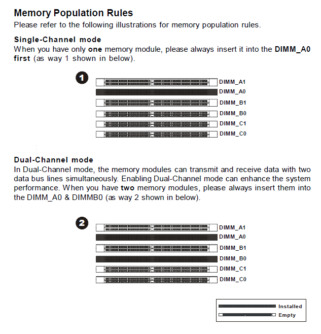

Welches Modul steckt(e) denn wo drin?

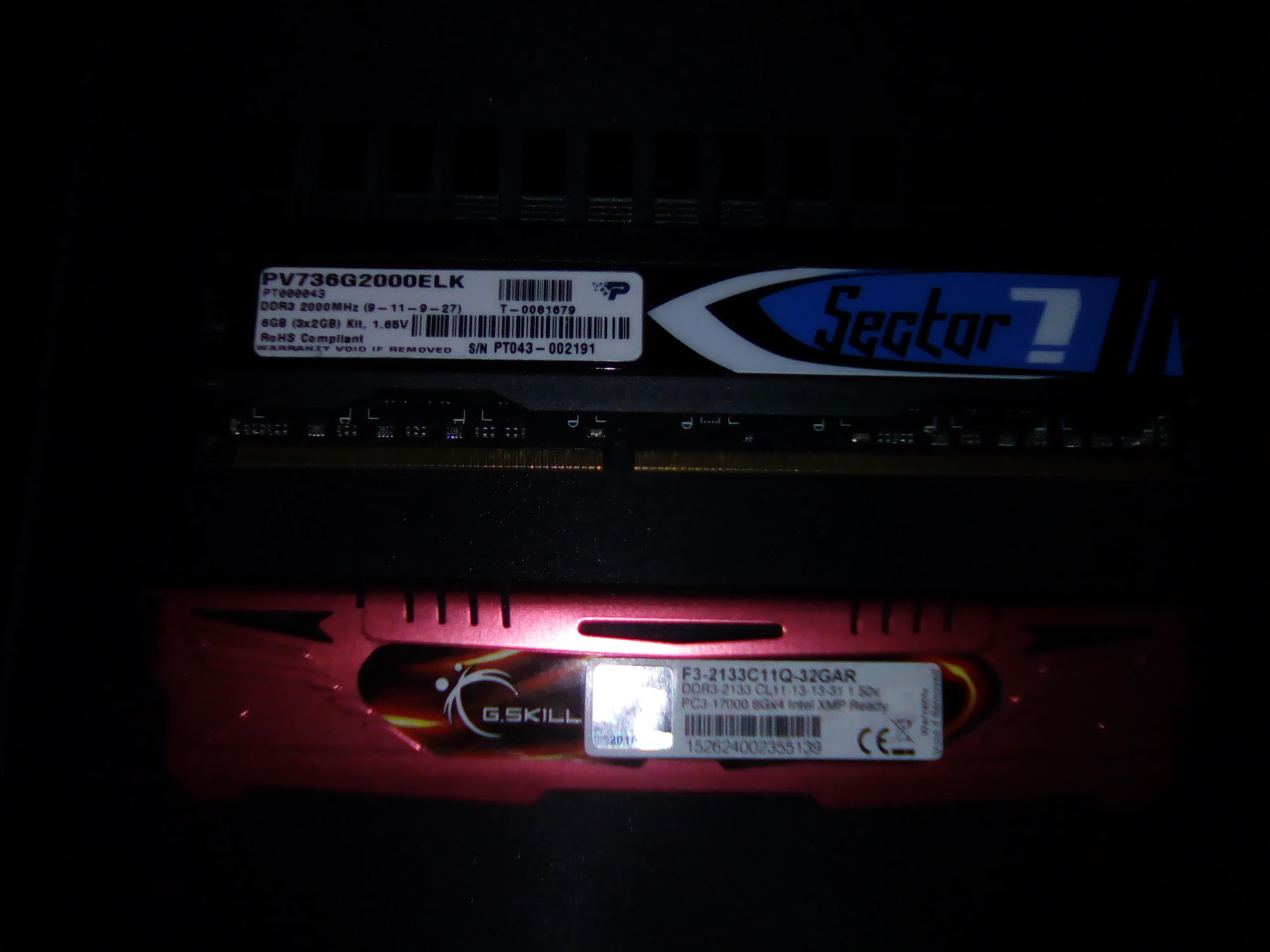

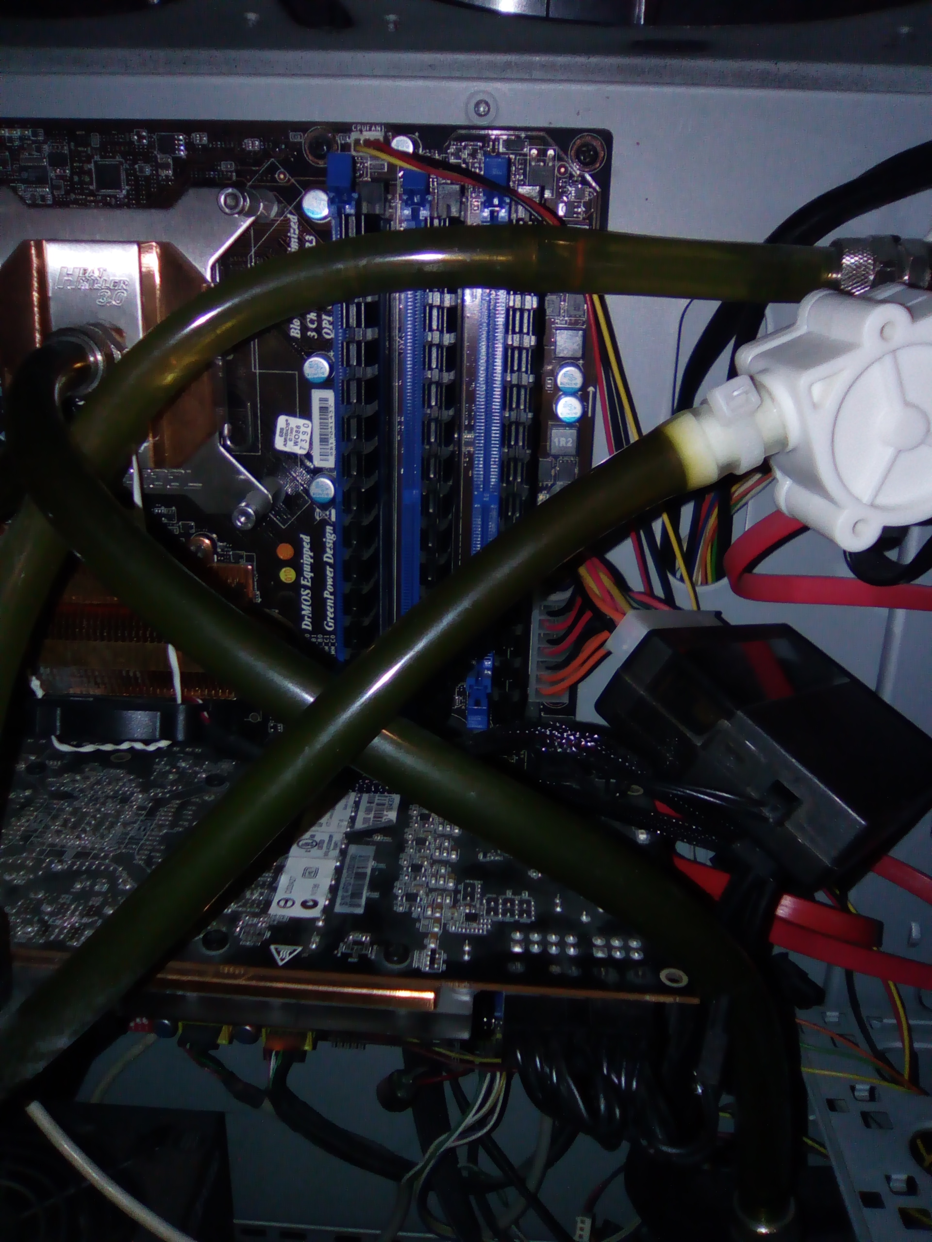

Habe im Anhang ein Bild gepackt wie die Module immer drin stecken. Diese Reihenfolge ist auf jeden Fall richtig.

Im Anhang noch ein Bild von den Modulen. Oben eines von dem 6 GB Kit unten das 24 GB Kit. Und wenn ich XMP bei dem 24 GB Kit an mache wird das Kit mit 1988 MHz betrieben, weil der Bus auf 142 MHz gestellt wird. Das ist zu viel. Bei dem 6 GB Kit war es ähnlich. Da weiß ich es aber nicht mehr so genau. Ist aber doch alles nicht so schlimm. Die extreme Editions haben doch alle einen offenen Multi.

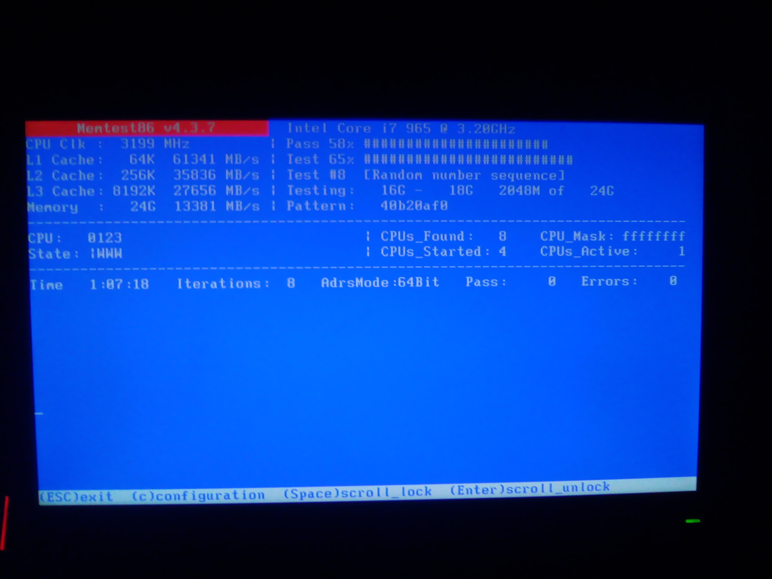

Mal ein kleiner zwischenstand vom Memtest bei 1600 MHz. Siehe Anhang. Schaut doch ganz gut aus.
Reaktionen: BFF
Memtest ist fast zwei Stunden durchgelaufen und es gab keine Fehler.

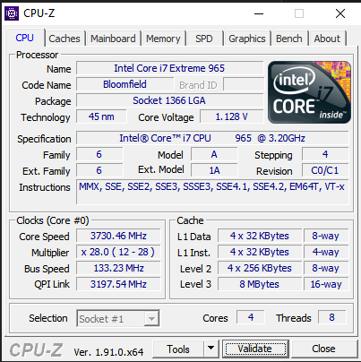

Was höheres als 1600 Mhz beim RAM geht bei Memtest nicht durch. Hatte auch schon mit 1700 Mhz getestet.
Die Bilder im Anhang zeigt die aktuellen Takte. Gibt es von deiner Seite noch einen VErbesserungsvorschlag?
Vielen dank an alle beteiligten für eure Hilfe!!!

Ich hab ganz vergessen zu erwähnen dass 1600 Mhz zwar 2 Stunden Memtest übersteht, aber Windows nicht Startet. Daher muss ich auf 1333 Mhz gehen.
Es Spielt doch keine Rolle ob ich den bustakt auf 167 Mhz stelle oder auf 133 Mhz lasse. Den Multi vom RAM kann ich doch selber nach belieben einstellen. Oder gibt es da doch einen unterschied?

167 ist ein wert, der aus den 1333, die der memory controller sehen will, ~1660 macht.
