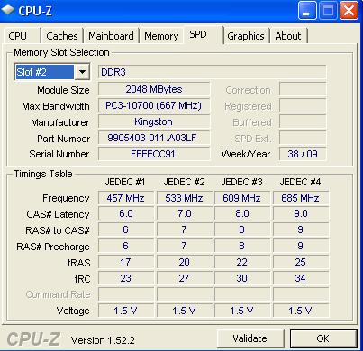

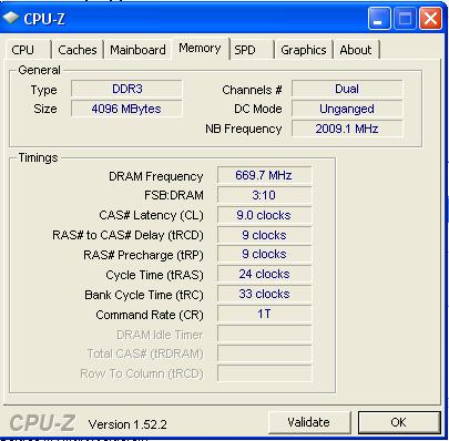

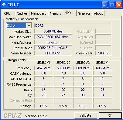

- Lade dir CPUz und poste hier die Bilder von "Memory" und "SPD"
- RAM testen kannst du zB. mit memtest86+ ( von Diskette, CD, oder USB )
Von Werk übertaktete Grafikkarten sind anfälliger ( weil oft nicht richtig getestet... ) - das macht sich aber erst beim Spielen bemerkbar.
Bilder sind schonmal im Anhang.

PS: Mir ist gerade aufgefallen, das die MHZ-Zahlen im RAM vielleicht falsch eingestellt sind. Ich hab ja 1333 Mhz-RAM soweit ich weiß ?!?

Von der Konfig ist der RAM OK DDR1333 / 2 = ~669MHz

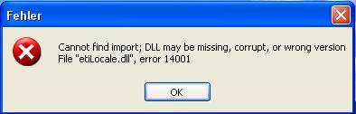

Die Installation ging. Es kam die Meldung, das nach keiner möglichen Aktualisierung
geschaut weredn konnte, da keine Internetverbindung bestand. Als ich Badaboom ausgeführt habe,
kam eine Fehlermeldung (siehe Anhang), das eine DLL fehlt.
