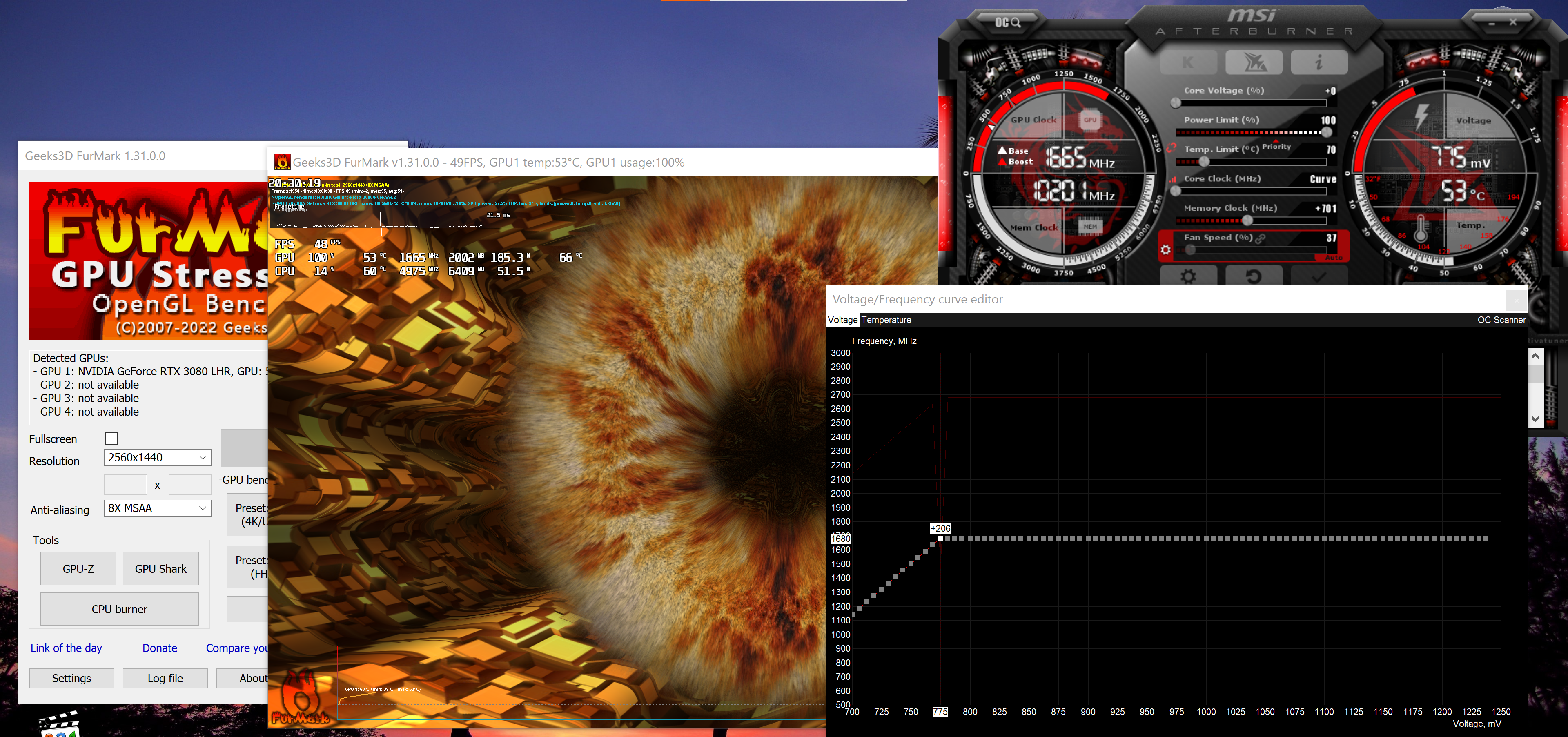

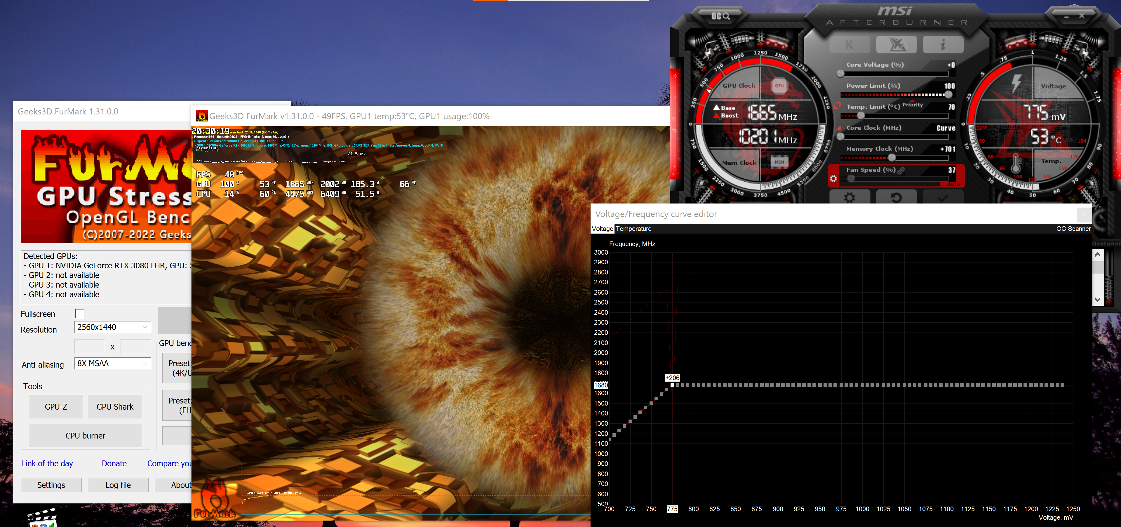

Kryss schrieb:
Wieviel hz strebst du denn an? Wenn die fps nicht limitiert werden, dann kann so eins schwacher undervolt (0.95 usw) trotzdem ordentlich Power ziehen.
Meine 3080 läuft meistens mit 0.775 Volt auf 1680 MHz, was dann mit boost ziemlich genau den Standard Takt der Karte ergibt. Da verliert man vielleicht 3-5% fps, je nach Spiel, der Watt Verbrauch sollte dann aber zwischen 170 und 200 Watt liegen. Das lohnt sich schon, und zur Not macht man sich paar Profile im afterburner, falls paar frames fehlen.
Vg Chris
So viel wie möglich natürlich, mir gehts darum nicht zu viel Leistung zu verlieren (5%) und eben den Strom zu sparen den man somit sparen kann.

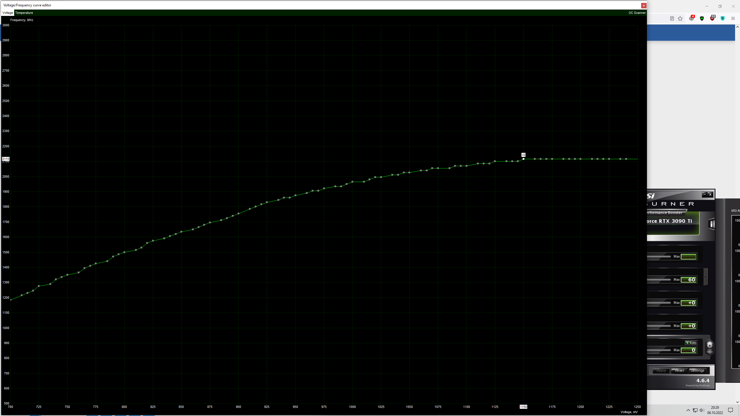

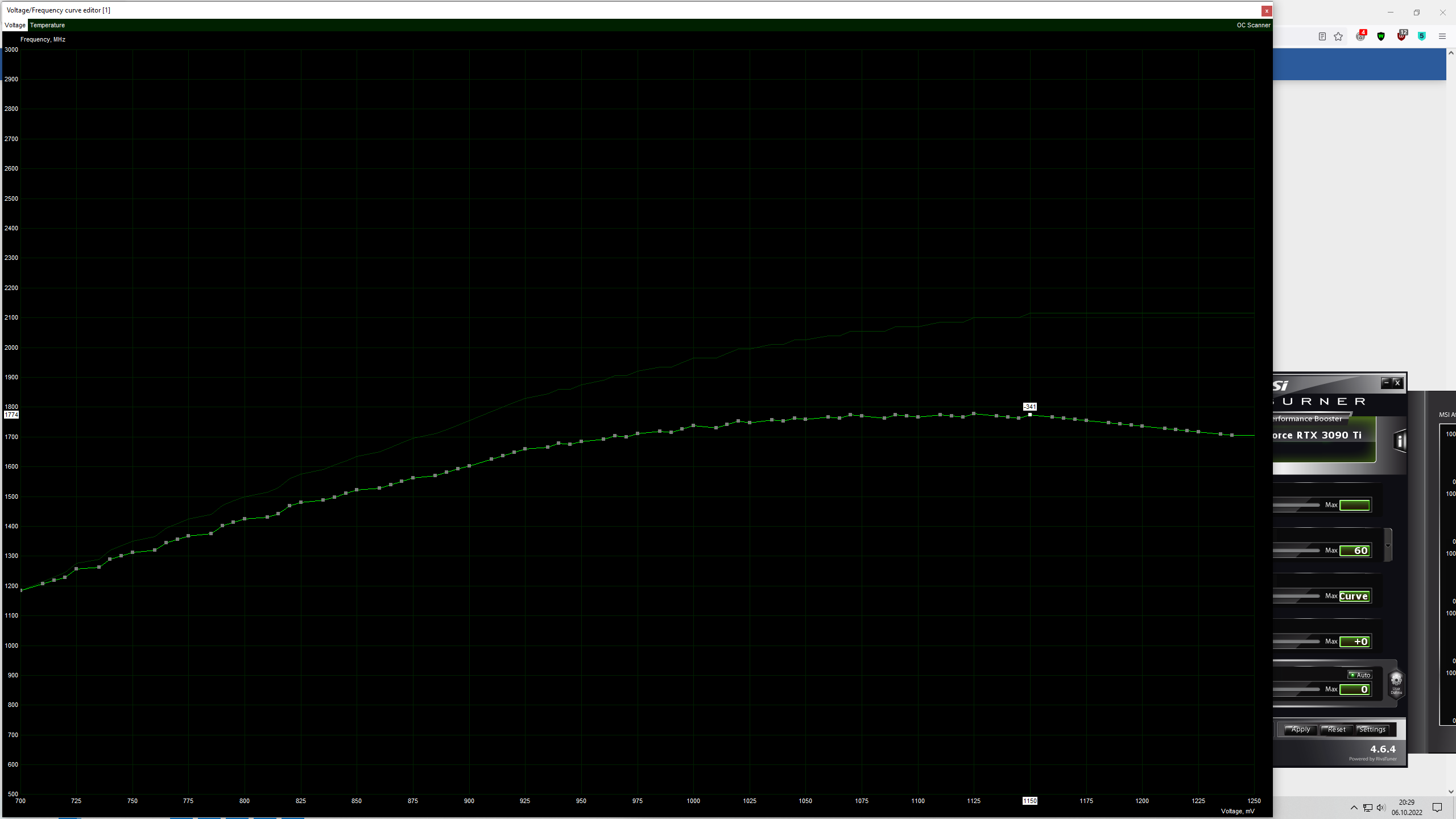

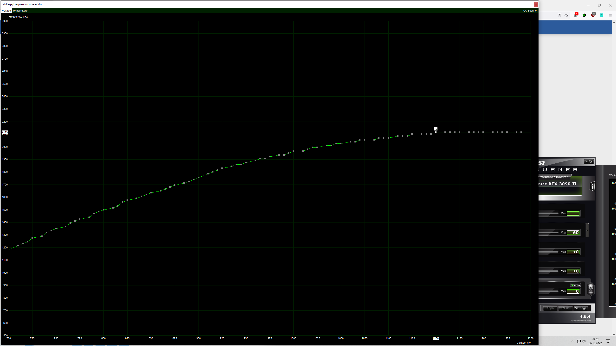

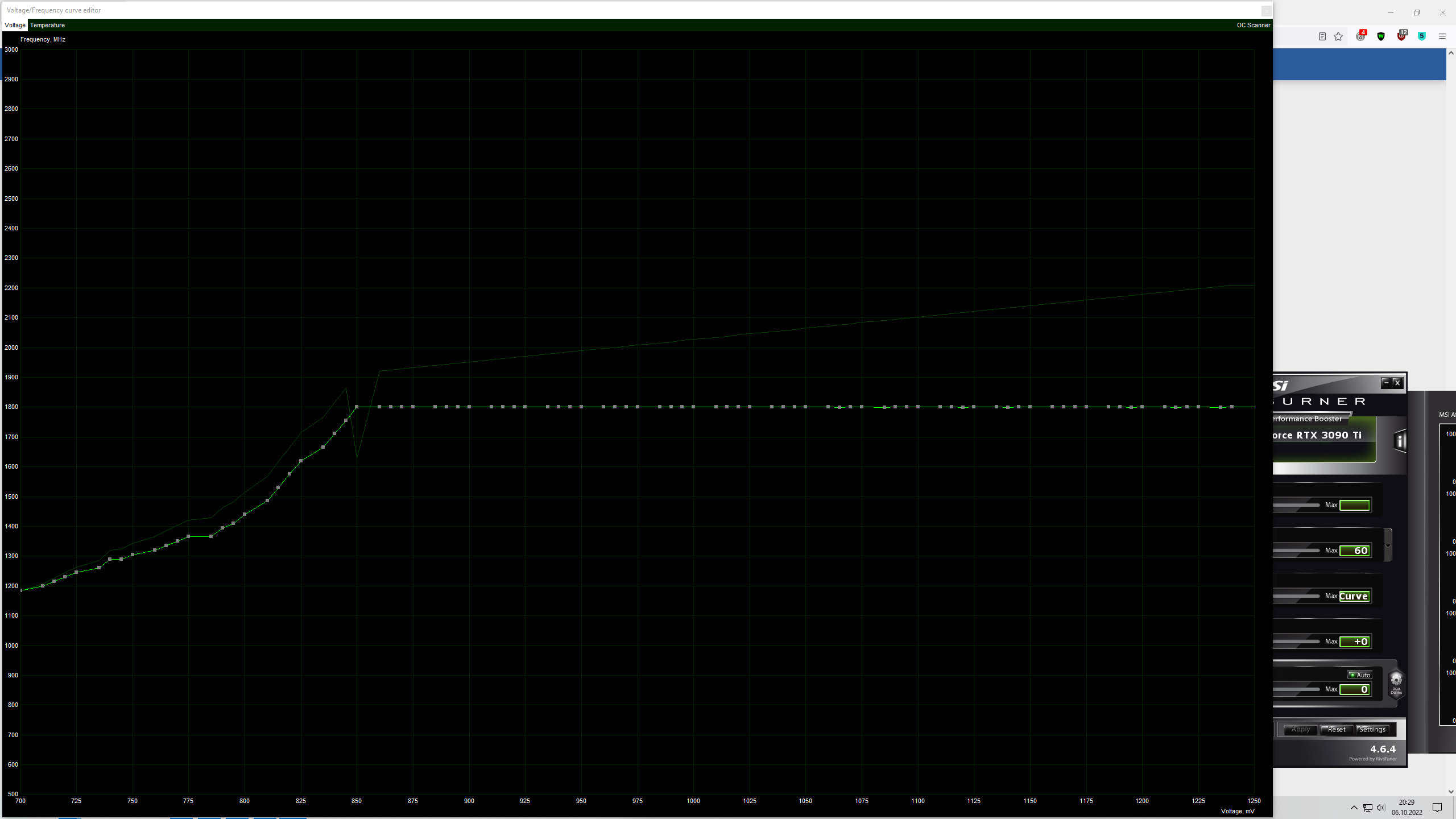

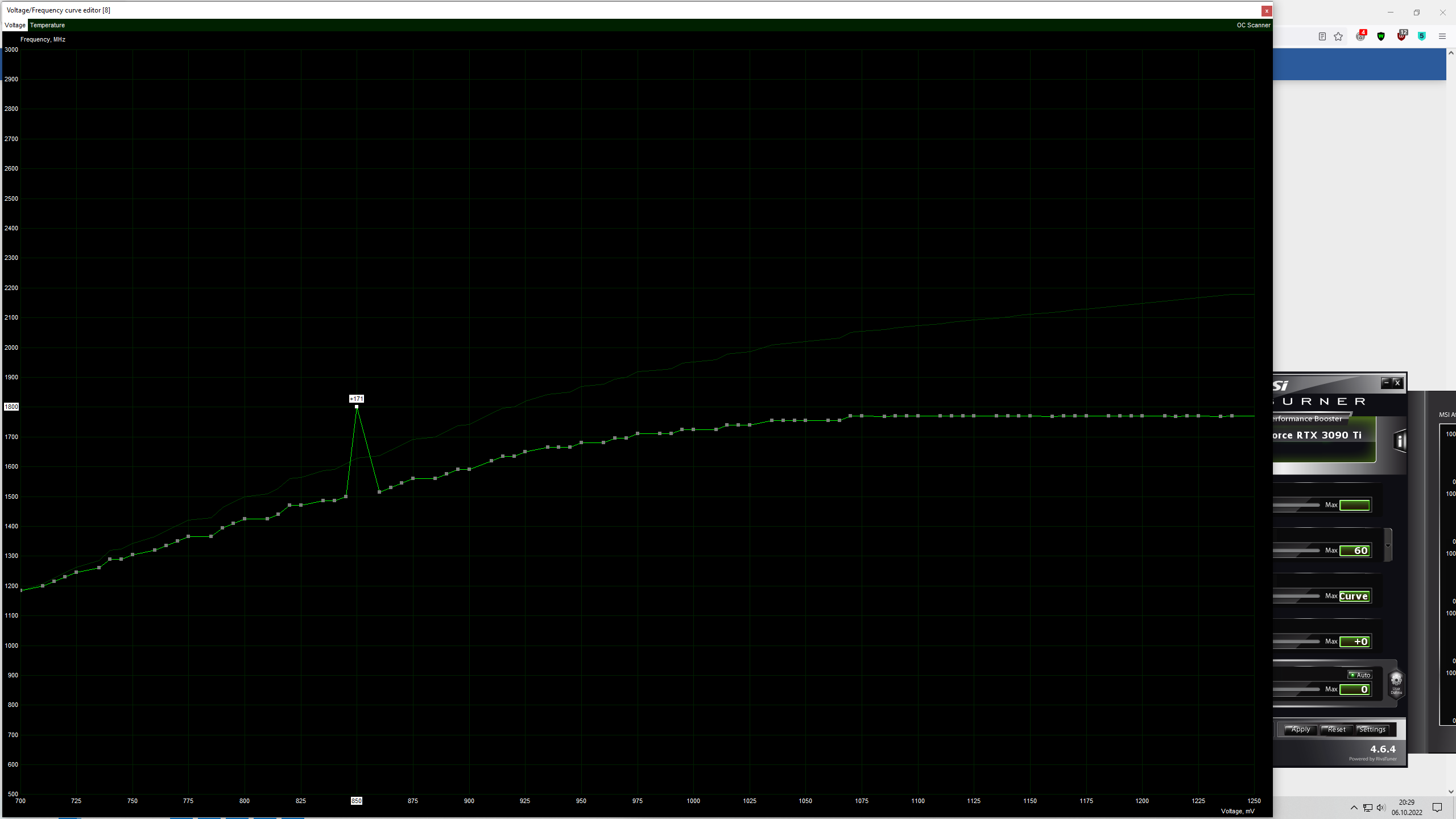

Noch ein kleiner Trick wie das alles schneller funktioniert (und nicht jeden einzelnen Punkt einstellen musst)
1. Resete die Einstellungen im MSI Afterburner
2. Suche dir jetzt den höchsten Punkt (Bild 1)
3. Halte die Tasten "Strg & G" gleichzeitig und ziehe die gesamte linie etwas unterhalb der gewünschten MHZ (und wähle Apply im MSI Aterburner "Bild 2")
4. Jetzt wählst du die Spannung aus und ziehst sie bis zu der MHz die du angepeilt hast (bei mir 1800Mhz) (Bild 3)
5. Jetzt wählst du Apply im Afterburner, und die Kurve wird automatisch "optimal" angepasst (Bild 4)
Reaktionen: Alex_Zockt02
