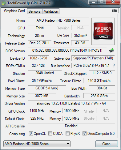

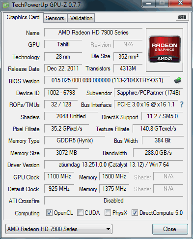

Aufgrund der Vergleichbarkeit habe ich mich entschlossen den Chip- und Speichertakt der 7970 auf 1100 Mhz und 1500 Mhz zu erhöhen, da Nvidia die Karte als Gegenspieler der Radeon 7970GHz/Radeon 280X konzipiert hat. Zudem ist die normale Version im Handel nur noch schwer erhältlich.

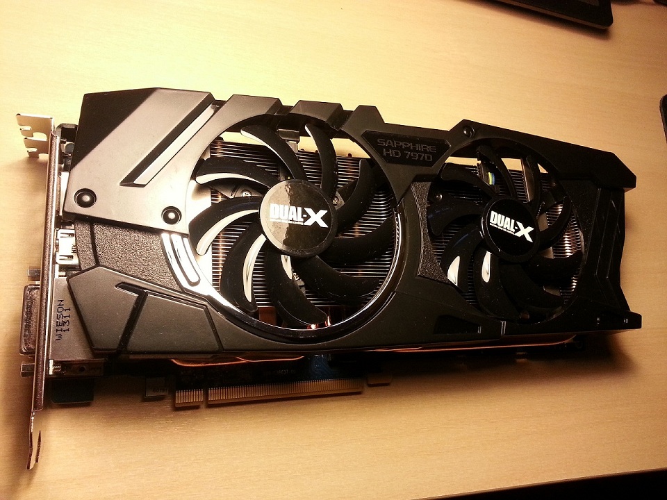

Sapphire stattet seine Grafikkarte mit einem Dual-Slot (+) Kühler aus, welcher auf zwei Axial-Lüfter (85mm) setzt. Darunter befinden sich die Kühlrippen welche von fünf Heatpipes durchzogen und in einem Kupferblock direkt über dem Chip eingelassen sind. Davon weisen die beiden Äußeren einen Durchmesser von acht mm und die restlichen drei 6mm auf. Abgerundet wird das Ganze mit Kühlkörpern auf den Spannungswandlern und den Speicherbausteinen.

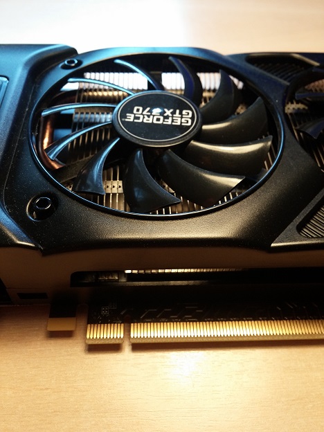

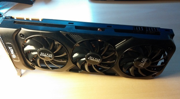

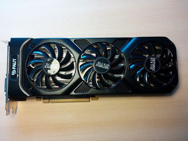

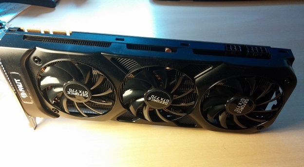

Anders als Sapphire verbaut Palit gleich drei 80mm Lüfter. Dennoch ist die Karte angenehm flach. Hier handelt es sich um ein Dual-Slot Design. Dabei ist der Lüfter ähnlich, wie der Tri-X Kühler von Sapphire aufgebaut. Drei heatpipes im Durchmesser von 6mm durchziehen Aluminiumlamellen, welche in zwei Aluminiumkühlblöcken eingelassen sind.

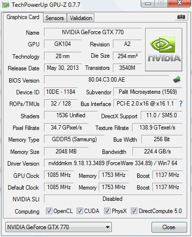

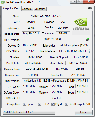

Um auch diesen Bereich abzudecken, habe ich die Karte leicht um 63Mhz im Boosttakt und 97Mhz Speichertakt erhöht. Dabei erhöhte sich die Temperatur um 2°, die Lüfterdrehzahl um 1% und die Framerate legte um 3-4 zu.

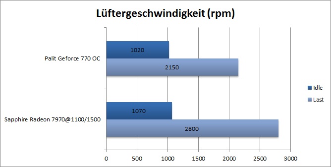

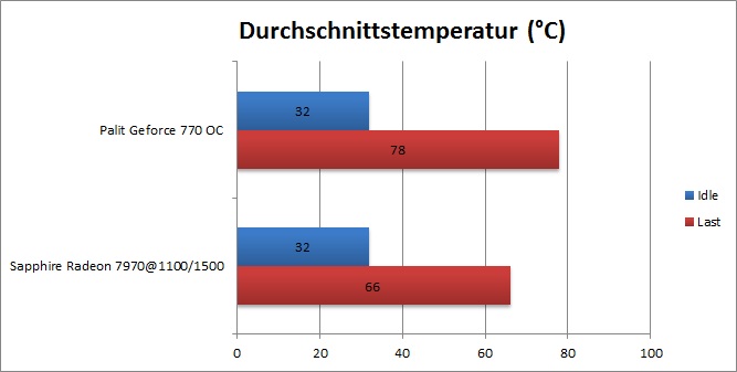

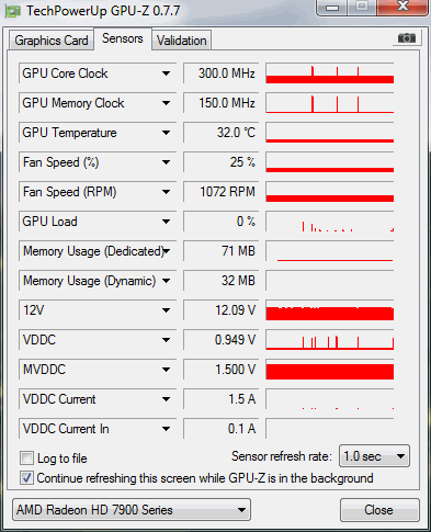

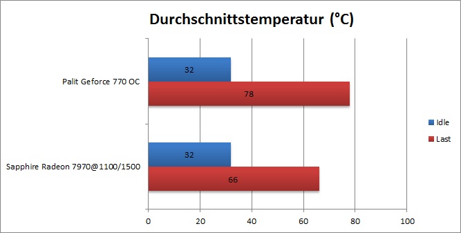

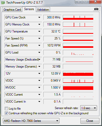

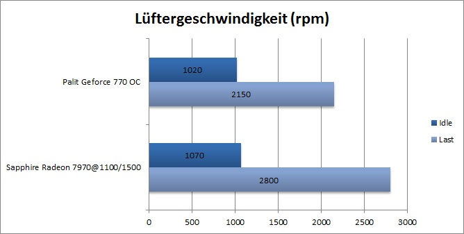

Etwas erschrocken hingegen, war ich über die Temperatur. Bei voller Belastung, wie beispielsweise unter Metro oder Furmark knackt der Chip locker die 80°C Marke, wohingegen die Radeon stets unter 72° bleibt.
Letztere allerdings auf Kosten der Lautstärke. 2150 zu 2750rpm! Um also das Optimum im Verhältnis zwischen Temperatur und Lautstärke herauszuholen, sollte man bei der Radeon selber Hand anlegen, denn rein subjektiv ist die HD 7970 unter Last wesentlich lauter. Für mich schon störend laut.
Da ich leider nicht über die nötige Ausstattung verfüge, konnte ich die genaue Lautstärke nicht messen, aber die Palit ist eine gute Ecke leiser.

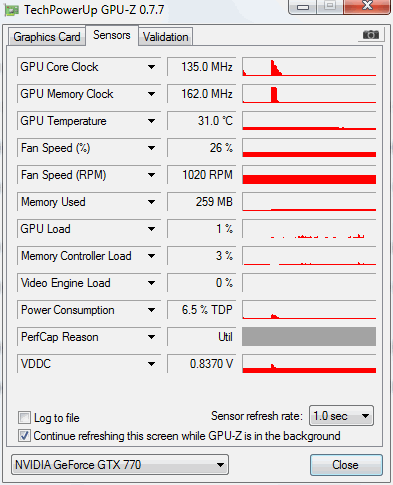

Was mir außerdem sehr gut gefällt, ist der Boost Modus. Bei anspruchsloseren Spielen wie Call of Duty: Modern Warfare taktet der Chip lediglich zwischen 550 und 770MHz. Somit bleibt die Lüftergeschwindigkeit deutlich unter 50% und die Temperatur bei unkritischen 47° C.

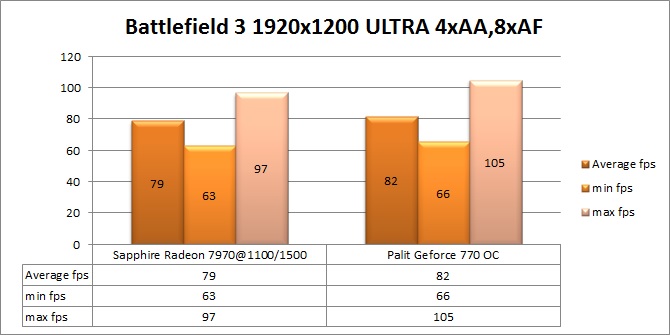

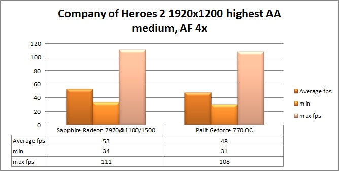

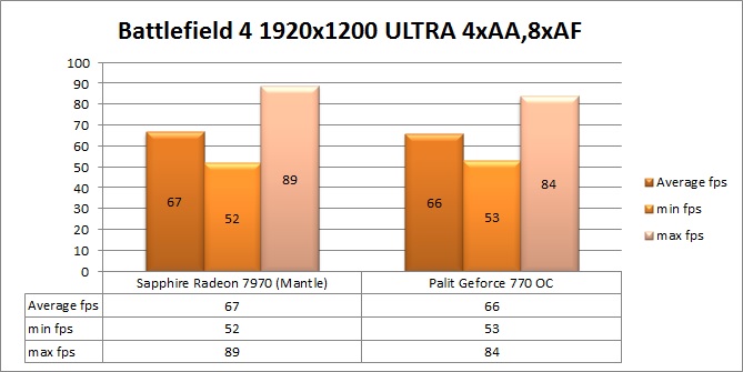

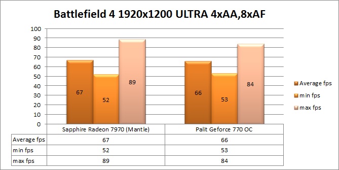

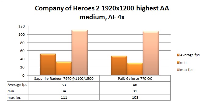

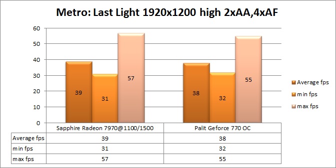

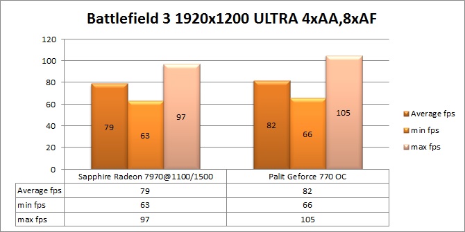

Leistungstechnisch geben sich die Karten wenig. Lediglich in Company of Heroes hat die Radeon hier die Nase vorn und generiert im Durchschnitt 5 fps mehr als die Nvidia. Bei allen anderen Titeln ist die Nvidia mit vernachlässigen 1-3 fps schneller.
Hinzuzufügen ist, dass die Plastikabdeckung gut einen Zentimeter über der Blende hinausragt. Also kann man eigentlich nicht von einem Dual-Slot Design sprechen.
Die Karte misst an ihrer längsten Stelle 284mm und bringt stattliche 905g auf die Waage.
Bei der Spannungsversorgung setzt Sapphire hier auf 7+2+1 Phasen, sodass die Karte gleich 2x8Pin benötigt.

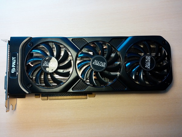

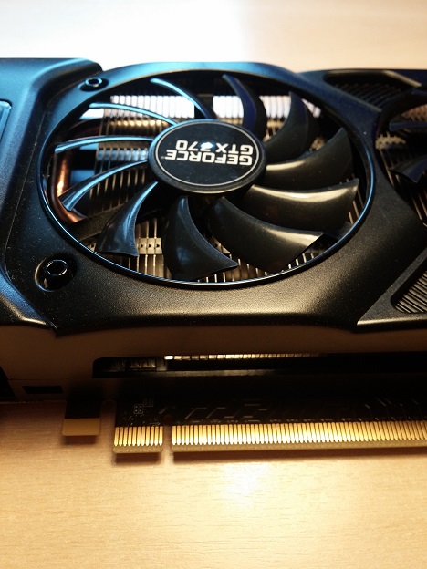

Im Gegensatz zum sehr bekannten Slipstream Modell unterscheiden sich die beiden Kühlmodelle stark. Die Lüfter sind kleiner und der Kühlblock ist anders aufgebaut!
Die Karte misst 283mm und wiegt im Gegensatz zur 7970 nur 780g.
Inwiefern die Spannungswandler bzw. die Spannungsversorgung aufgebaut ist, kann ich in diesem Fall nicht sagen, da ich aufgrund der Garantiebestimmungen nicht vorhabe, den Kühler abzunehmen.

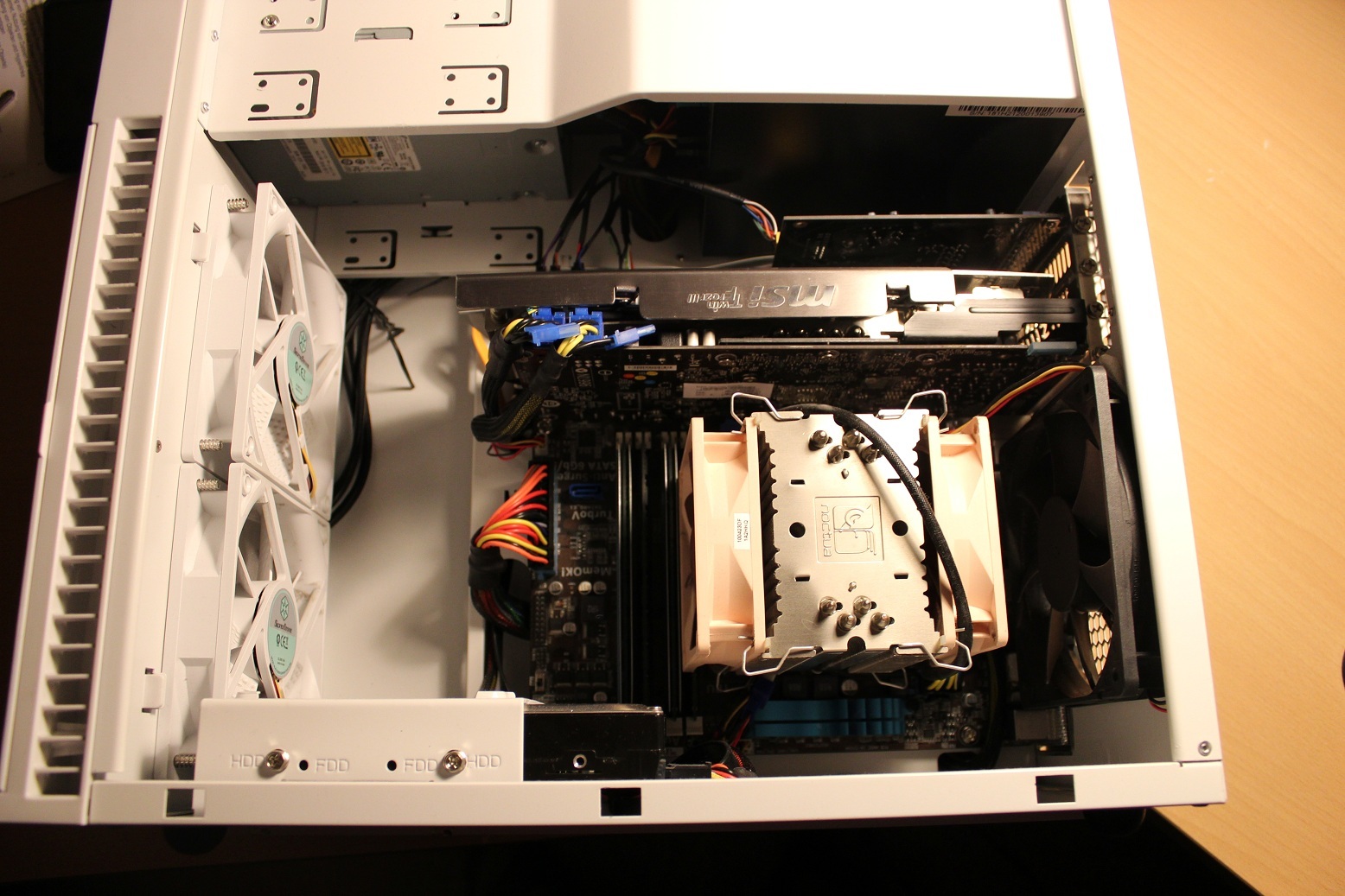

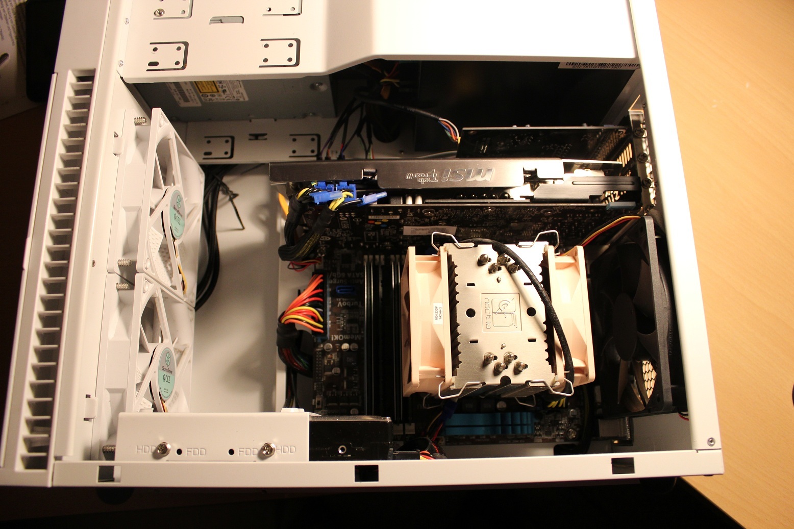

Um der Karte auch die nötige Spielfläche zu bieten, darf auch das restliche System nicht weniger leistungsschwach aussehen:
- Intel i5 2500k@ 4200Mhz -> Noctua NH-U12P
- ASRock Z77 Extreme 4-M
- Crucial C300 64GB
- Samsung HD154UI
- 8GB TeamGroup Elite DDR3-1333MHz
- Creative X-FI Titanium
- Be Quiet PurePower 530W
