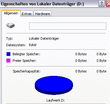

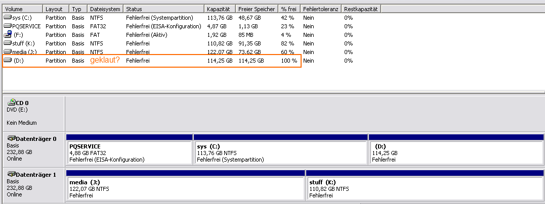

Jop kenne auch diese Problematik, denn auf meine D Partition lässt sich auch nicht mehr zugreifen.
Nichts geht mit der mehr, nicht mal sich die Informationen (Datenträgerverwaltung in der obrigen Volumenliste -> (D) -> Reitermenü -> Eigenschaften) anzeigen zu lassen.
Es läd' normalerweise kurz und hört aprupt wieder auf; Sonst nichts weiter, schon gar kein(e) Pop-up Fenster - naja heute ausnahmsweise (echt verrückt, zum ersten mal seit dem Bestehen des "Systemfehlers"), jedoch ohne Angaben jedweder Bedeutung.
Naja eigentlich ist gar keine Information gegeben, ersichtlich im Anhang. :freak:
Lässt sich diese Beschreibung auch auf dein System projizieren, StylizZ?

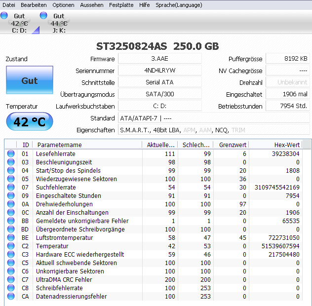

Jedenfalls wäre es nett, wenn jemand mal auf meine CrystalDiskInfo Werte einen Blick werfen und bei Auffälligkeiten eine kruze aber fundierte Aussage liefern würde.
Besten Dank im Vorraus

all die Vermutungen kann man sich vermutlich sparen, wenn man einen Blick auf die SMART-Werte (zB mit CrystalDiskInfo) wirft...
Also sobald die FP angeschlossen ist, lässt sich Crystal DIsk Info nichtmal öffnen....
EDIT: Hat sich jetzt doch geöffnet. Bei der FP mit den Partitionen N/M steht in Gelb Vorsicht. Sobald ich sie anklicke, Keine Rückmeldung vom Programm.
EDIT: Gut nach langem warten zeigt er was an.

@Cr[0]miX:
der SMART.Begutachtungsthread befindet sich zwar im Sammler unter "Festplatten", aber ausnahmsweise:
724 Positionierungsfehler (C3) lassen vermuten, dass die Platte da arge Probleme hat.

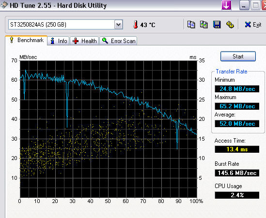

Ein HDTune - Seek Benchmark wäre mglw. aufschlussreich.
@Cr[0]miX:
724 Suchfehler bei 189.219.865 Suchvorgängen, 65.535 unkorrigierbare Fehler (durch die Fehlerkorrektur nicht mehr wiederherstellbar).
Garantieumtausch oder Sondermüll.

zeigt keinerlei Auffälligkeiten, was aber nichts zu sagen hat.
Wenn auf den beiden Partitions nicht schützenswertes drauf ist, würde ich da mal (datenzerstörende) Langzeittests drüberjagen(mit den Seatools die Kurzen & Langen Selbsttests).
@Inzersdorfer: "65.535 unkorrigierbare Fehler" der runde Wert macht mich stutzig :)
Ja, eigenartig, ffff, wohl ein Zählerüberlauf, mehr sind in der Firmware nicht vorgesehen.
Du wirst es mir nicht glauben; Den Sammler führe ich in meiner Aboliste. ^^
Benchmark im Anhang.
Da die Festplatte als Komonente eines Fertig-PC verkauft wurde, hat sie bei Seagate keine Garantie! =entsorgen.
Ich wäre Dir sehr verbunden, wenn Du den Link zur "Online Garantieprüfung" oder ähnliches, mit der Du anscheinend diese Informationen ausgelesen bekamst, hier posten könntest.
Übrigens der "Spin Retry Count" wird bei allen Seagate-Festplatten, selbst bei Frabrikneuen, in HD-Tune gelb angezeigt.
Das der Wert gelb angezeigt wird, liegt nur daran, dass der "Threshold"-Wert (Threshold = Grenzwert) auf 97 gesetzt ist. HD-Tune (Health) warnt einfach nur, dass eine niedrige Toleranz
bis zum Ausfall gegeben ist.
Solange der "Current"-Wert bei 100 liegt, ist die Festplatte völlig in Ordnung (erst darunter sollte man sich Sorgen machen).
Bei manchen Seagate-Festplatten sind die "Raw Read Error Rate" und die "Hardware EEC Recovered"-Werte identisch oder zumindest beide sehr hoch, auch das ist normal.
Nur mal so als kleine Randnotiz.

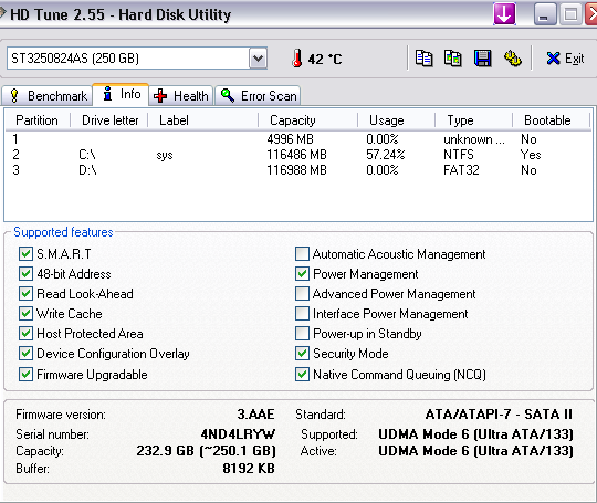

Des weiteren liest HD-Tune Partition D ominöserweise als FAT32-Dateisystem aus. Beim Einrichten damals wurde NTFS bestimmt. Und wieso ist eine dedizierte Software in der Lage diese Werte auszulesen, Windows selber jedoch nicht?!
Die Access-Werte streuen ein wenig nach oben, was noch nicht allzu gefährlich aussieht.
Allerdings weiß man nicht, ob das nicht durch Beeinflussung durch die aktive Systempartition verfälscht wird.

da kann man nahtlos anschließen:
Du verwendest eine Uralt- HDTune Version.
Inzersdorfer und mir wirst Du nichts Neues erzählen können :D (auch nur so, als kleine Randnotiz)
Ist die D: Partition tatsächlich leer? (0%!)
Noch nie mit msinfo32 probiert? oder den Partition-Eigenschaften in der Datenträgerverwaltung?
Nein eigentlich nicht, denn wenn ich mich recht entsinne waren vor der "automatisierten" FAT32 Transformation ca. 79GB belegt.
Was ist denn mit ms"crappy"info32 auslesen, was mit "dxdiag" gar noch komfortabler geht?
Außerdem wieso soll ich überhaupt in die msinfo reinschauen, denn ein Grund Erschließt sich mir nicht wirklich.
Jedenfalls wie ich bereits in meinem ersten Post erwähnte, ist auslesen (für mich) unmöglich.
