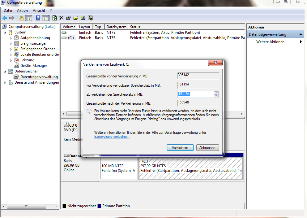

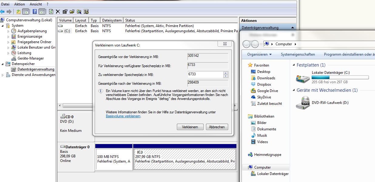

Ich habe ein kleines Problem auf meiner HDD aus der bestehenden Partition eine zweite zu generieren und zwar möchte ich gerne eine 32GB große Partition erstellen um als zweit OS Linux aufzuspielen, allerdings bekomme ich nur 6GB angeboten obwohl viel mehr frei ist. Ich habe nun meine HDD mehrfach defragmentiert aber ohne Erfolg.

Dickes Edit: Ich sehe gerade auf deinem Screenshot, daß du ja ganz was anderes machen willst als du im Post schreibst. Du willst dort deine vorhandene Partition verkleinern (bäh). Du versuchst also garnicht, irgendeine neue Partition zu erstellen basierend auf vorhandenen, nicht partitionierten Plattenplatz. Gna! Die Antwort, warum das so ist, sagt dir Windows doch sogar direkt. Was fragst du also uns, warum das nicht geht?
Und auch hier hat Defragmentieren natürlich nichts damit zu tun. Defragmentieren heißt, Fragmente einer Datei werden aus dem Wirrwarr genommen und in möglichst wenigen direkt zusammenhängenden Stücken wieder auf die Partition zurückgeschrieben. Nichts davon besagt, die Daten würden nun alle an den Anfang oder das Ende einer Partition geschrieben. Es geht schließlich um die Daten selbst und nicht um den freien Plattenplatz. Auch hier ist jedoch die Lösung, die Festplatte zu leeren und richtig sauber neu zu partitionieren.

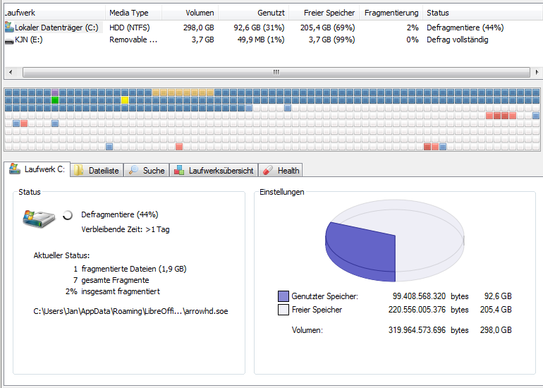

Ich bekomme ein paar Fragmente einfach nicht vom Ende der HDD weg, er bricht dann immer ab und ich fragmentiere mit Piriform Defraggler.
Nachtrag: Ich hatte bisher immer nur eine Partition auf der HDD und halte diese auch sehr sauber, alle Bilder und Musikdatein sind auf einer externen HDD gespeichert. Ich defragmentiere jetzt schon zum 4 mal glaube ich, zuvor waren es 7% jetzt nur noch 2%, ich konnte auch viele Packte einzeln defragmentieren aber die ihr jetzt da noch sehen könnte bricht das Programm leider immer ab.
Nachtrag 2: Ja ich möchte die Partition verkleinern und somit eine zweite erstellen die ich dann für das zweite OS nutzen möchte. Das zweite Laufwerk KJN ist nur ein USB-Stick dieser hat nichts mit meinem vorhaben zutun.

muss nicht unbedingt helfen. ich stand mal vor dem selben problem und hatte dann alle wiederherstellungspunkte gelöscht, den ruhezustand deaktiviert und auch das swapfile komplett abgeschaltet. und defragmentiert hatte ich auch mehrmals. trotzdem konnte ich die partition nicht auch nur um ein einziges byte verkleinern.

Mit der bootfähigen PartedMagic Live-CD sollte man die Partition soweit verkleinern können wie man will. PartedMagic verschiebt die Dateien, die das Verkleinern unter Windows verhindern. Wenn PartedMagic gebootet ist, starte den Partition Editor, wähle rechts oben die richtige Platte aus und dann kannst du die Partitionsgrößen ändern. In Abhänigkeit von der Größe kann das sehr lange dauern und der Vorgang darf auch nicht abgebrochen werden, sonst gibts Datenverlust.

Also nach ich glaube 6 oder 7 mal defragmentieren hat es geklappt, aber man siehe selbst es reicht auch für 64GB. ;)
