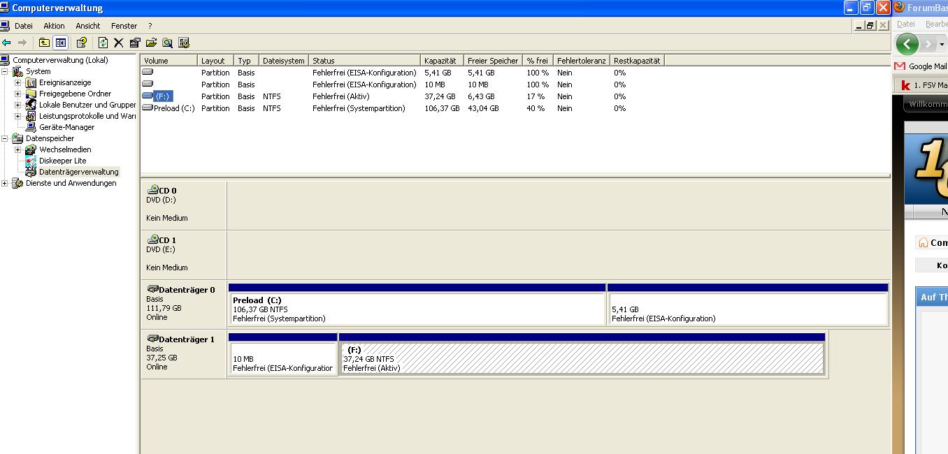

Stelle mal ein Bild von der Platte in der Datenträgerverwaltung rein damit man sich ein Bild von machen kann !
anbei das bild...

Die HDD hat nur eine Partition. Kann es sein, dass da mit TrueCrypt und einer verschlüsselten Datencontainer gearbeitet wurde?

Es ist aber nur eine Partition, abgesehen der 10MB Partition !

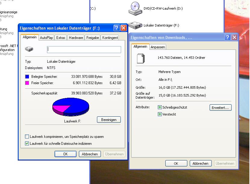

versteckte dateien lass ich mir auch anzeigen. ich hab nochmal ein screenshot gemacht, um die sache biisel bildhafter darzustellen.
das linke fenster sagt ja das 33GB belegt sind und das rechte fenster ist der komplette Inhalt des datenträgers F (also die angeschlossene festplatte über usb). und dort steht ja das alle dateien insgesamt 16Gb ist. sprich, da fehlen 17Gb welches ich meiner verlorenen- oder wie auch immer- partition DATEN zurechne...

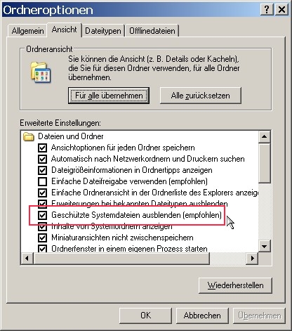

Schalte auch mal Systemdateien sichtbar.

Ich glaub ich habs - wenn du keine Dateirechte auf ein Verzeichnis hast, dann bezieht Windows (zumindest Windows 7) dieses nicht bei der Größenberechnung mit ein (gerade mal ausprobiert). Irgendwo gibt es auf dieser HDD wahrscheinlich doch einen 20GB Dateicontainer, welcher jedoch in einem Verzeichnis liegt, auf dieses du im Moment keine Zugriffsrechte hast.
