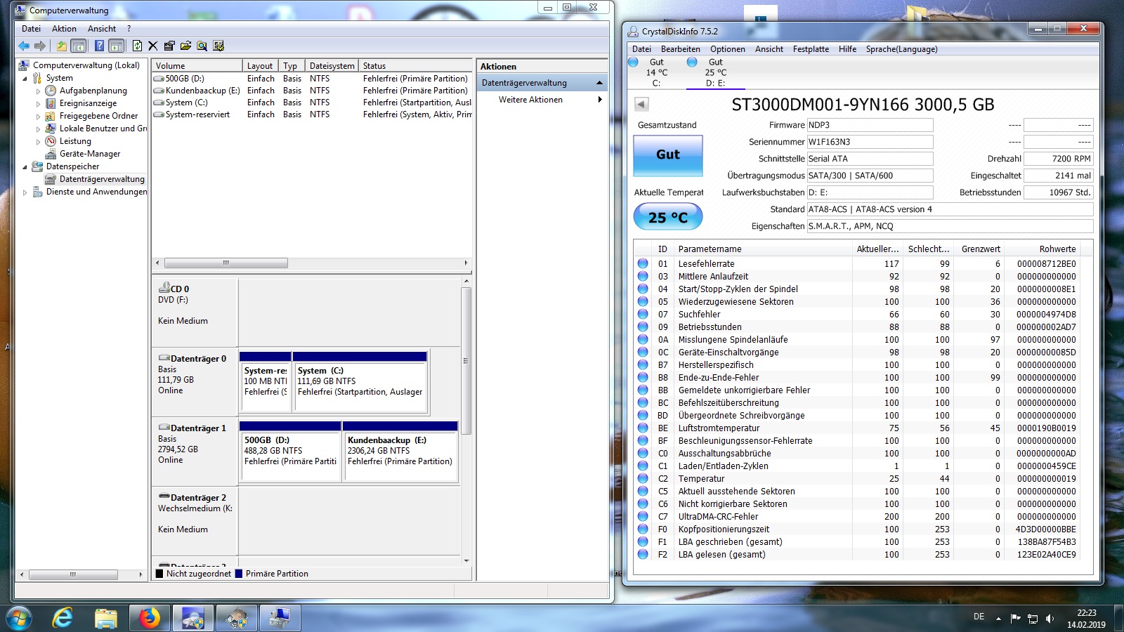

Zeig ein Bild von der Datentraegerverwaltung. Alles andere ist nicht ziehlfuehrend.
BFF
Öffne bitte mal die Datenträgerverwaltung, maximiere das Fenster und erstelle ein Screenshot davon. Lade dieses Bild bitte über die Forensoftware auf den Server von Computerbase hoch (nutze keinen externen Bild-Hoster) und stelle es hier rein.

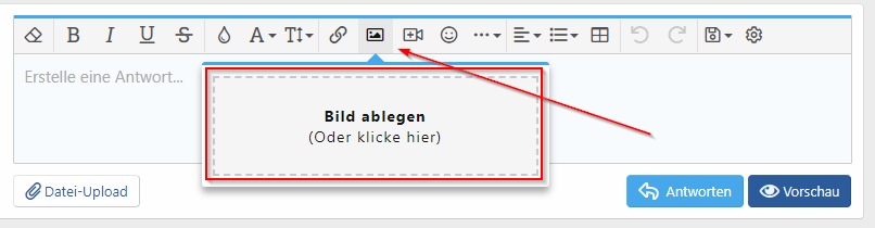

Unten ist direkt ein Button "Datei-Upload" ;)
Das Forum unterstützt auch direktes einfügen von Bildern im Editor ;)
Das Bild einfach in Deinen Beitrag rein ziehen?
Audi 80 schrieb:
Chrystaldisk und HD Tune sagen beide Platte ist gut keine Probleme erkannt.
Mach bitte auch ein Screenshot von dem, was CrystalDiskInfo zu der Platte anzeigt. Ziehe das Programmfenster vorher aber so weit auf, dass alle Zeilen und Spalten zu sehen sind. Mit dem in Windows integrierten Snipping-Tool kannst du recht einfach gezielt nur vom ausgewählten Fenster ein Screenshot erstellen und musst nicht deinen gesamten Desktop ablichten. Speichere das Bild am besten als PNG-Datei ab. Dadurch wird die Datei kleiner und die Bildqualität besser.

So hier ist der gewünschte screen, sorry wusste das nicht das es foren intern geht. ^^
Die Platte war in der Tat leider schon das Backup von einem PC den ich letzte Woche formatiert habe und zur sicherung die Daten auf diese Parition geschoben habe.
p.s auf die zweite Partition kann ich ohne weiteres zugreifen.

Poste mal den Screenshot von Drive Controller Info damit man sehen kann welcher Treiber für die Platte verwendet wird. Wobei die Partitiontabelle intakt zu sein scheint und D: auch nicht RAW ist. Kann es sein das Du nur keine Zugriffsrechte hast? Arbeitest Du unter einem Account der Administratorrechte hat?
