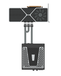

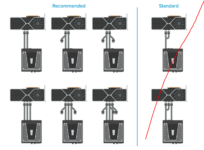

@Dragonfly0815
Schließ die Karte mit 3 separaten Kabel am Netzteil an,
an jeweils einem PCIe Anschluss.

@Dragonfly0815
das war ehrlich gesagt auch meine angst. mir ist das direkt nach dem auspacken aufgefallen. ich weiß man macht das eigentlich nicht über ein paralelles kabel. Jetzt ist jedoch die frage wo ich ein 3. Kabel herbekomme, da nur 2 beilagen. könnte höchstens mal bei gigabyte fragen ob dir mir noch eins schicken, falls ich das NT überhaupt behalte

Nickel schrieb:
Mit einem Doppelkabel für zwei 8 PIN der Karte sollte aber auch kein Problem sein.
genau so hab ichs laufen .. aber da bin ich ehrlich gesaht kein freund von
