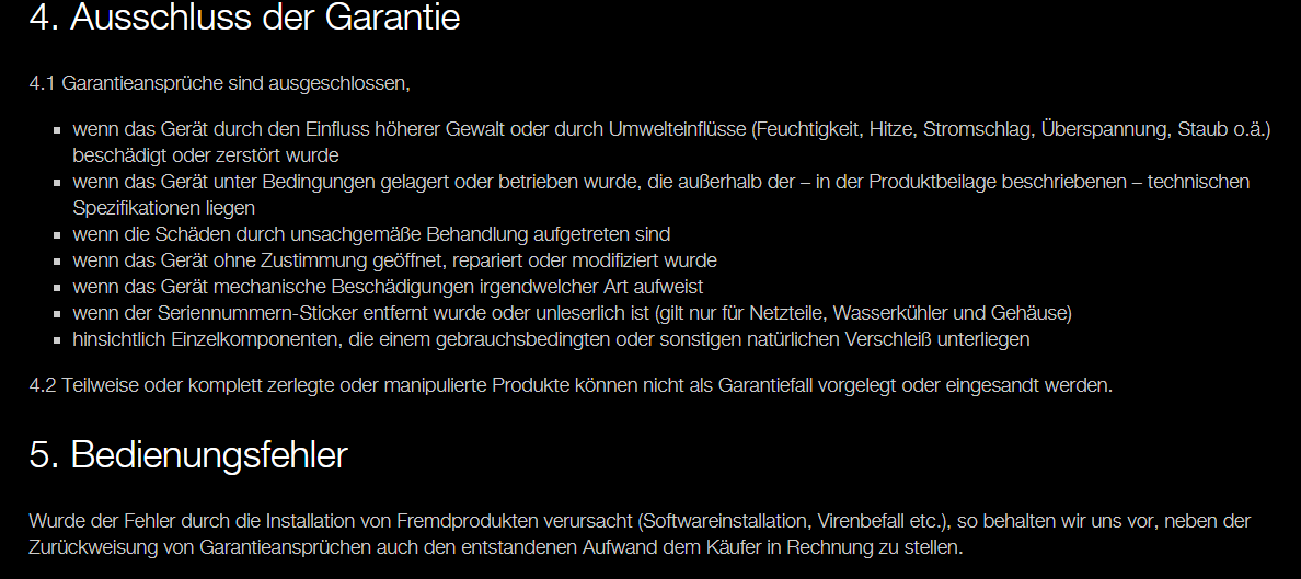

garantiefall beim PSU meinst du sicherlich? aber was soll ich denen schreiben? das, was i8ch auch hier im forum stehen habe? weil sonst kommen die mir mit sowas wie ''eventuell liegt es an der gpu'' .. hatte das selbe problem mal mit einem gigabyte board was defekt war
Ich würde da keinen Roman schreiben, sage Du hast es Klacken gehört und danach ging der Rechner aus. Ist ja auch die Wahrheit.

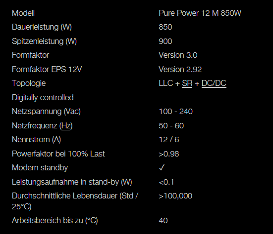

Wie empfohlen angeschlosssen, ist das auch kein Problem für ein anständiges BeQuiet
Netzteil (MultiRail).
Mag sein, wenn aber doch:
ist eine Installation vom Grafiktreiber schon ausreichend, dass es verweigert wird.
Geniale Garantiepraktik. Mach ich jetzt auch so. Bei mir gibt's ab jetzt 100 Jahre. Darfst es nur nie benutzen.
Dann noch das dazu:
40°C - im PC. Hä? Danke, der nächste bitte. Irgendwas da drin merkt sich dann eine 41 und wieder Ätsch.
Das soll ja nicht mal hate sein, aber was macht man denn bitte mit solchen Angaben außer weitergehen?
@Nickel Das Ding irgendwie, bei irgendwas aussteigt.
Warum geht man solch ein Risiko ein? Es ist ja wahrlich kein Geheimnis mehr, dass deren Einstellungen wirklich mehr als sicher gesetzt sind, dadurch geht aber eben auch, wie üblich, nahezu alles an Freiheit flöten.
Was spricht also für BeQuiet, was gegen FSP usw. spricht?
Wenn es ein anständiges MultiRail Netzteil ist und alles wie empfohlen und vorgesehen angeschlossen,
steigen die nicht eher aus als ein SingleRail Netzteil.
Zumal ein anständiges Netzteil auch alle erfoderlichen Schutzschaltungen hat.
Sie haben gute Netzteile bzw Modelle und viele mögen diese auch aus guten Erfahrungen damit.
Ich selbst bevorzugte bisher SingleRail (Seasonic), hab auch schon schleche Erfahrung mit BeQuiet gemacht
(Dark Power Pro 10). Weiß aber jetzt nicht, ob mein nächstes vllt ein BeQuiet wird.
Ich sehe das so. Wenn die sich nicht zu dem ändern was sie suggerieren sein zu wollen mit den 10 Jahren Garantie, dann würd' ich da immer wieder einen Bogen drum machen, bis eben erwiesen ist, dass Sie gelernt haben und ihre Schutzschaltungen entsprechend anpassen bzw. das Zeug nicht so auf Kante nähen, wie bspw. CWT und Seasonic halt auch nicht. Kunde als Testdummy ist halt out. Hat EA auch gelernt, tat auch weh.
Irgendwas riecht da jedenfalls gegen den Wind, wenn die die einzigen sind, die ATX3.0 NT 40-50€!! unter dem billigsten anderen verkaufen. Da ist imo nichts mit "anständig", das muss ja woher kommen. Irgendwie passt das Komplettbild dann auch zu gut in dieses zuerst sinnfreie Argument, womit es wiederum dank Umkehrprobe doch wieder Sinn ergibt. Leider....
