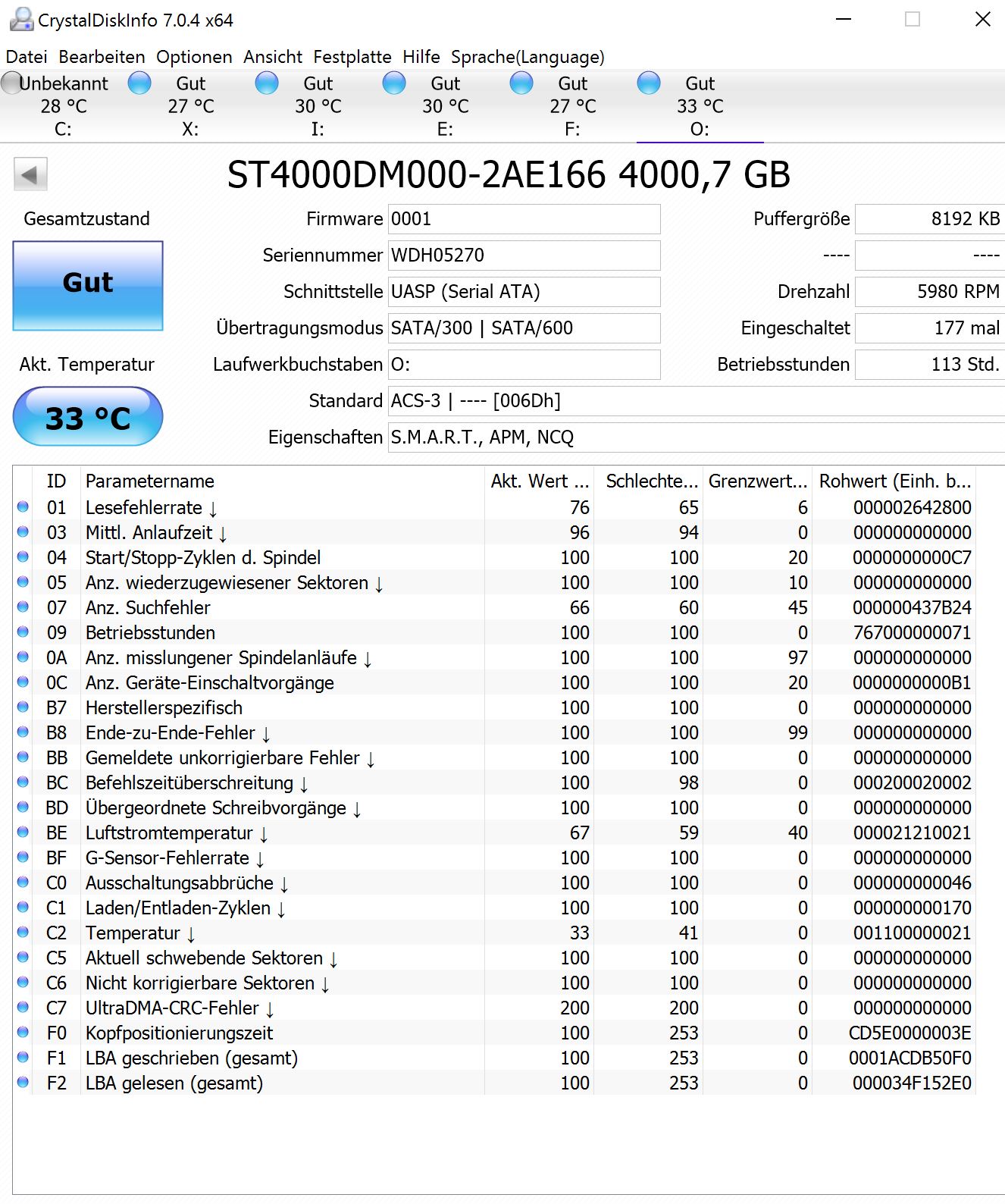

Anbei auch noch ein Screen von CrystalDiskInfo.

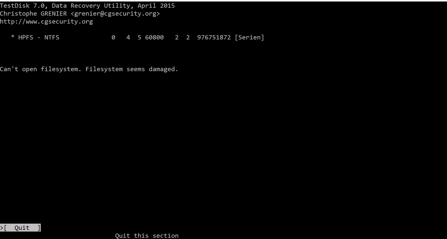

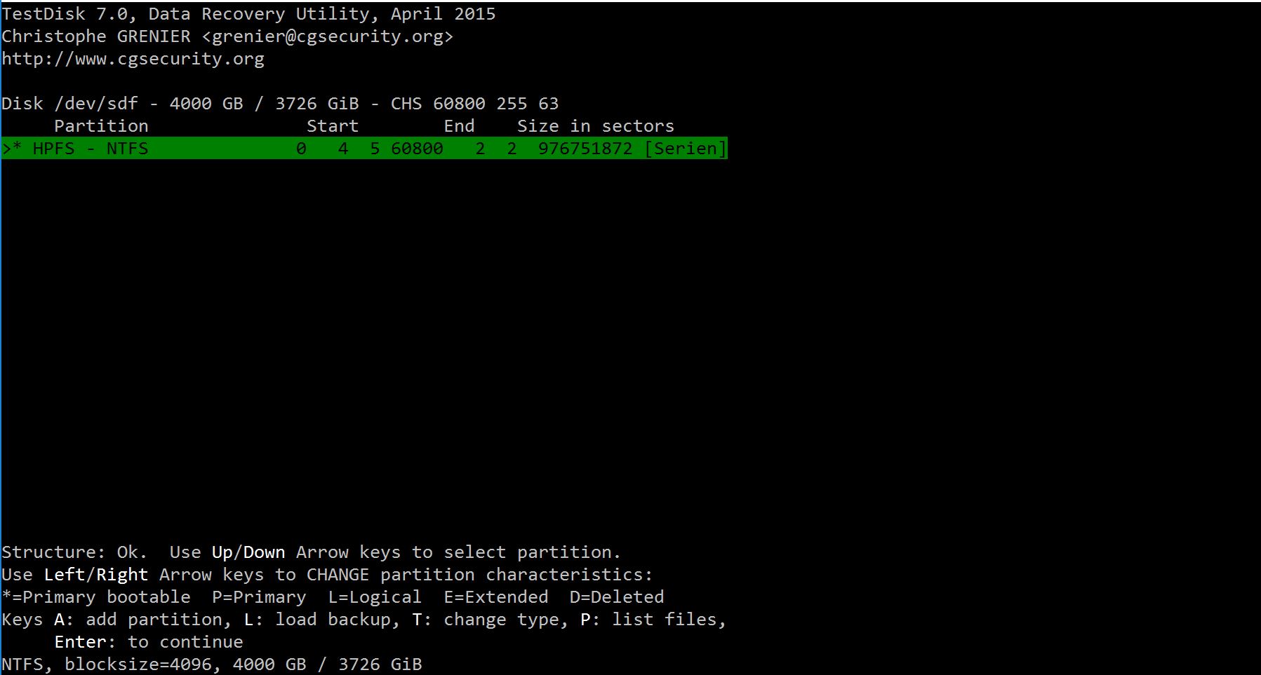

Edit: Habe nun Testdisk ausgeführt und er hat die Partition auch gefunden.
Jedoch zeigt er an das die Dateien beschädigt sind.

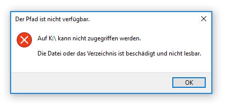

Habe den Laufwerksbuchstaben und die Bezeichnung geändert, Fehlermeldung bleibt jedoch leider.

Golddigger2002, GPT ist keine Formatierung, sondern eine Art der Partitionierung und gerade bei fertig gekauften USB Platten mit mehr als 2TB ist es nicht unüblich eine 4k Sektoremulation zu haben und dann kann auch MBR verwendet werden. Die Partitionierung scheint aber weniger das Problem zu sein, die Partition wird ja scheinbar korrekt erkannt. Die S.M.A.R.T. Werte sind in Ordnung, aber es gibt eine ganze Menge Ausschaltabbrüche, kann es sein das Du die Platte nicht vor dem Abziehen / Ausschalten bei Windows abmeldest? Dann wärst Du nicht der Erste bei dem das fast immer gut gegangen ist und dann doch einmal nicht. Die Funktion um Hardware sicher zu entfernen ist ja nicht zum Spaß immer noch in Windows enthalten!
