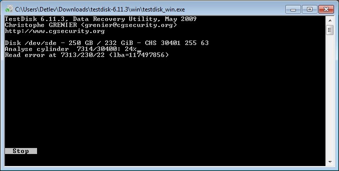

Ich helfe gerade einem Nachbarn das Notebook welches vom Sohn ausrangiert wurde wieder flott zu bekommen.
Beim Rechnerstart wurde ein Festplattenfehler gemeldet, weiter mit F1. Ging auch aber als der Rechner dann hochgefahren war ist er abgeraucht.
Nun waren keine wichtigen Daten drauf, so das ich mich dazu enschieden hatte die HD mit einer LowLevelformatierung jungfräulich zu machen.

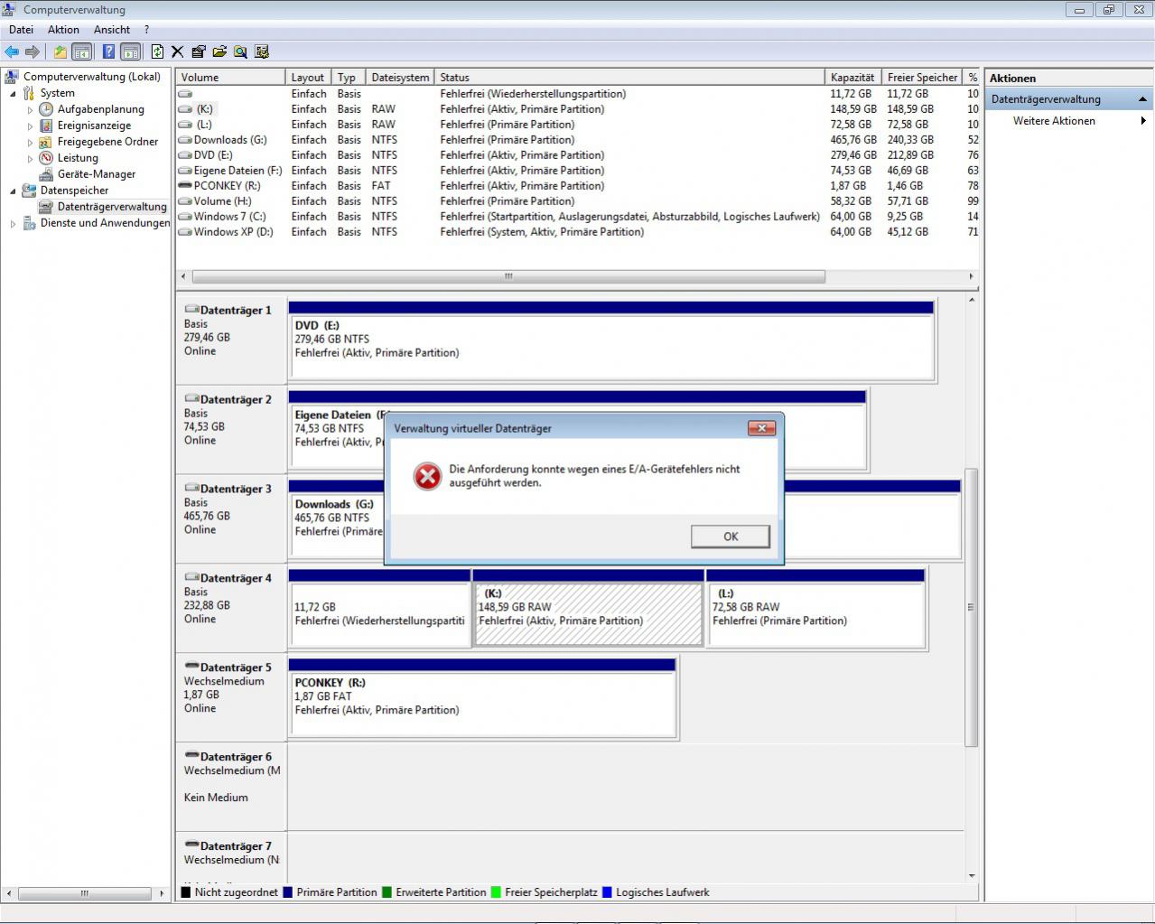

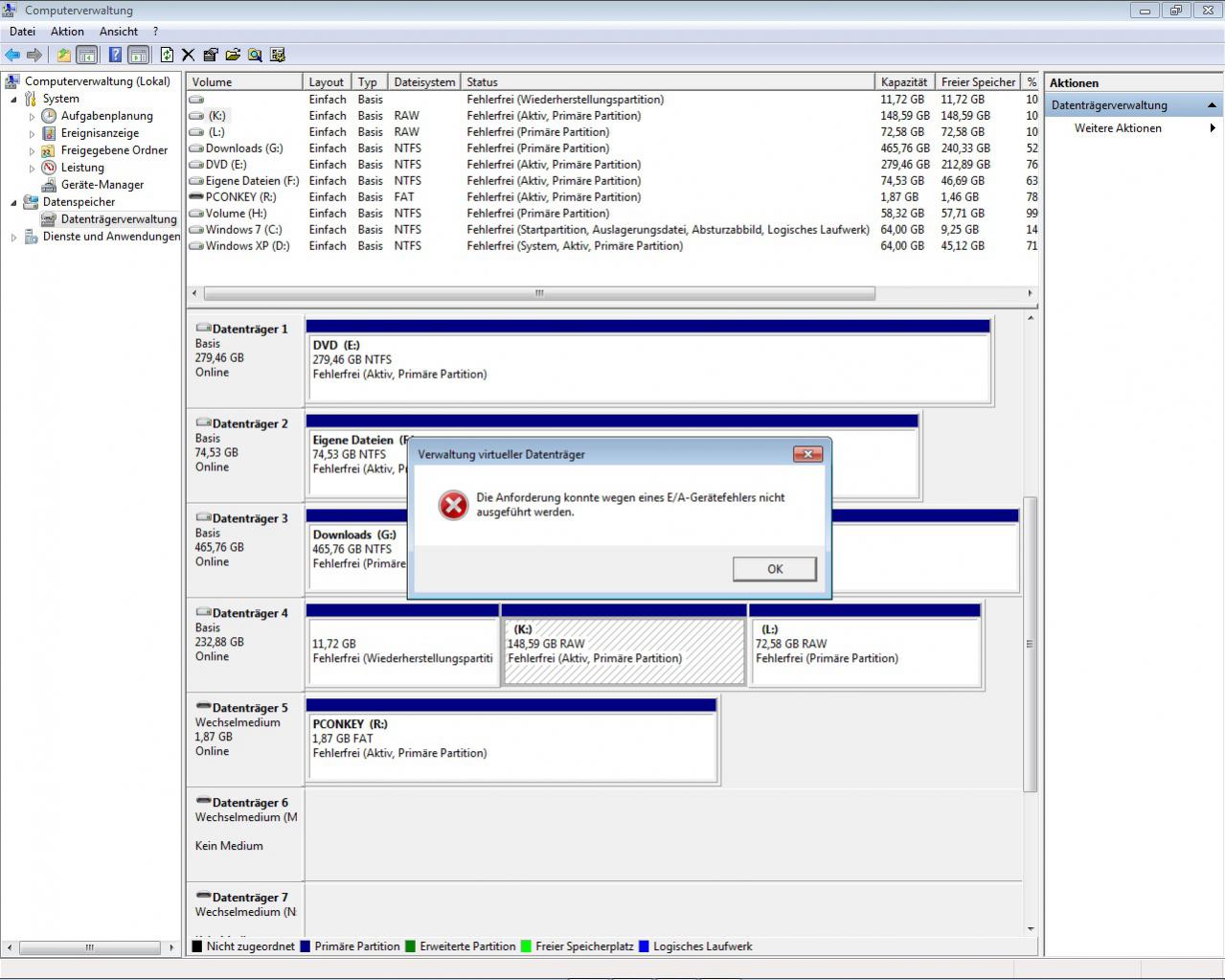

Habe sie dann an einen USB-Adapter angeschlossen und nun werden mir beide Partitionen als RAW (Roh) angezeigt.

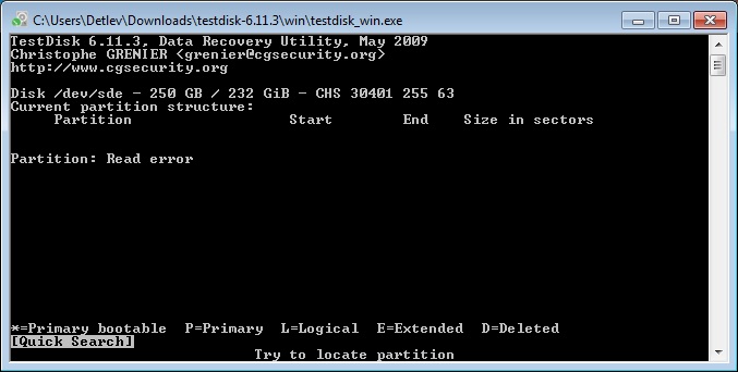

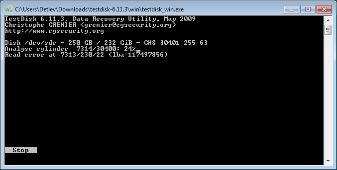

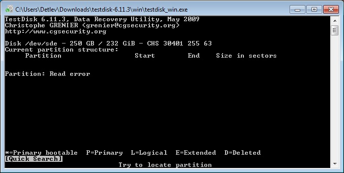

Habe seit gestern TestDisk am laufen, ist heute bei mal gerade 24%.

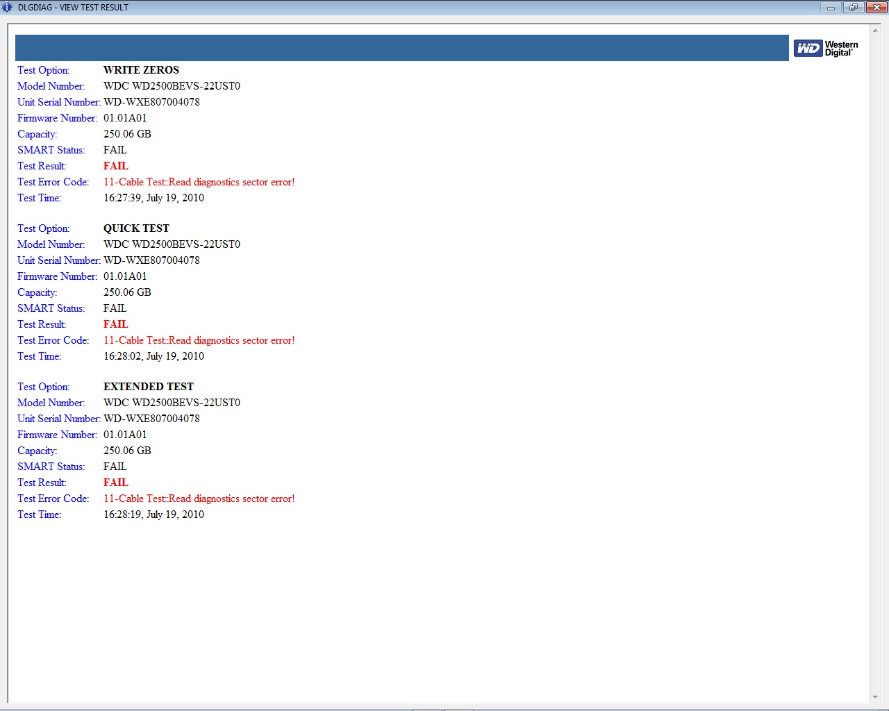

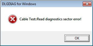

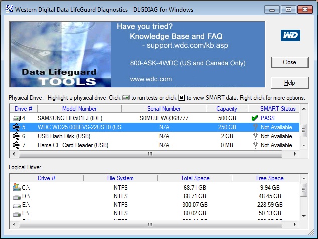

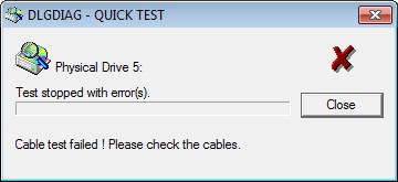

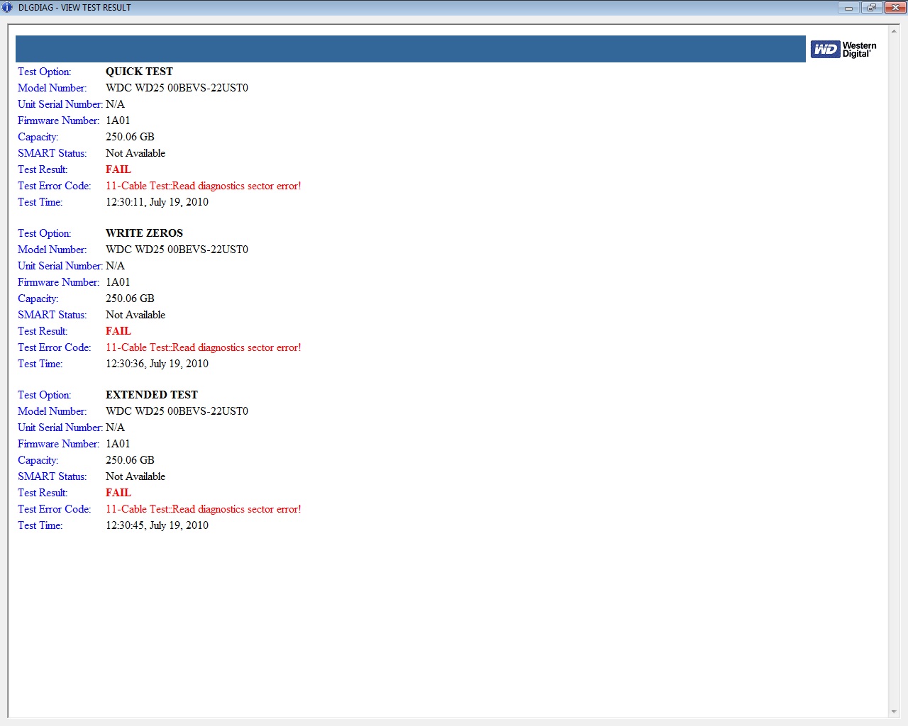

Mit dem HD-Tool von Western Digital (ist ja ´ne WD Platte) schlägt das Formatieren fehl.
Gibt es einen einfachen und schnellen weg zum LowLevel Format?

Festplatte mit dem Adapter an anderen PC anschließen -> Arbeitsplatz mit rechter maustaste öffnen -> Verwalten -> Datenträgerverwaltung -> mit rechter maustaste betroffene Festplatte anklicken -> Partition löschen -> Neuinstallieren.
Testdisk läuft noch locker zwei tage (erfahrung)

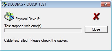

"Check cable" sagt doch fast alles...
Edit: Mist, ich war mal wieder zu langsam... ;)
Der Hinweis ist zwar berechtigt, aber:
Der verwendete USB-Adapter ist nicht mal imstande, die SMART-Commands durchzuschleusen. Soll der dann fähig sein, die Befehle für Selbsttest und "write all zeroes" kennen? Sehr unwahrscheinlich. Da das Tool eigentlich die Durchführung erwartet, nimmt es in diesem Fall "Kabelproblem" an, was aber in diesem Fall "BridgeChip-Problem" ist.
Schließ die Platte an einem PC mit SATA-Anschluss an, dort wird das laufen...
Ich hatte ne Reparatur durchgeführt aber damit das Problem nicht behoben. Chkdsk brach immer ab deshalb meine Entscheidung. Ich hab nicht RAW formatiert (geht das überhaupt?). Das war plötzlich da.

Alles OK, andere Festplatten werden über den Adapter gelesen.

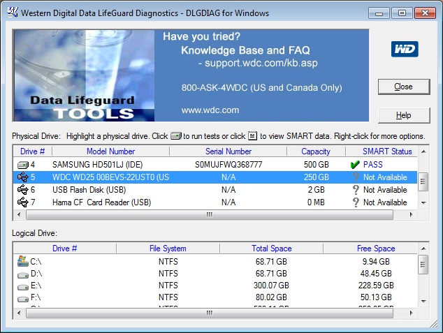

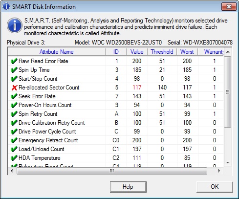

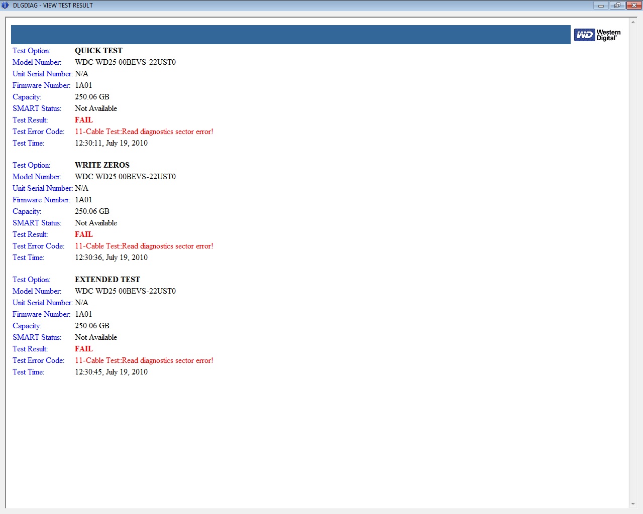

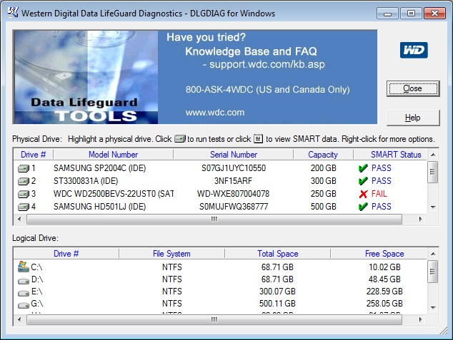

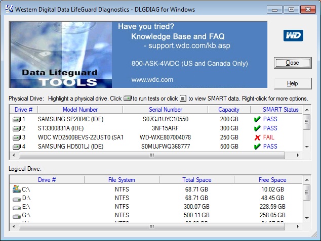

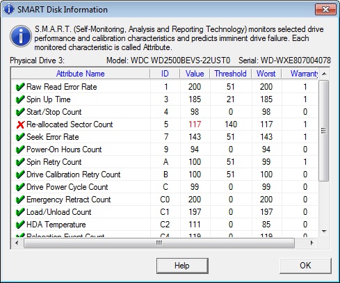

Da bin ich wieder. Hier mein Ergebnis. HD ist nun in meinen Rechner.

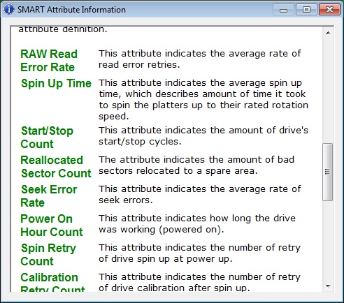

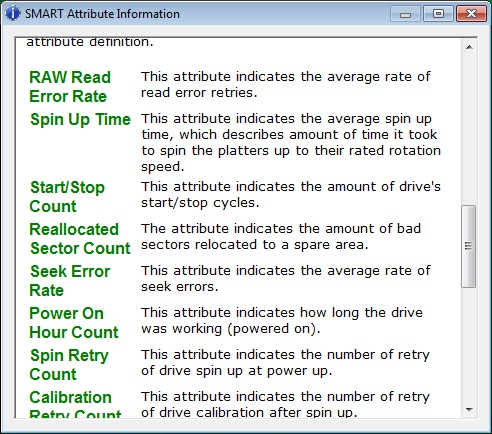

Hab da noch zwei Bilder gefunden. Letzteres ist aus der Hilfe. Leider kannich kein Englisch.

Nun, die Platte hat jede Menge fehlerhafte Sektoren - womit die Zuverlässigkeitseinschätzung vom Hersteller einen baldigen Ausfall vorhersagt, wenn alle Reservesektoren aufgebraucht sind.

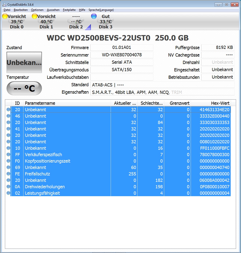

Mach doch jetzt mal mit dem Tool CrystaldiskInfo eine Anlistung aller SMART-Werte (Im WD-Tool werden die nicht angezeigt).
Die Platte wird für einen Wiedergebrauch nicht mehr geeignet sein.
Jetzt sollte aber das "Write Zeroes" mit dem WD-Tool möglich sein, um alle Daten drauf zu vernichten und eventuell eine Tauschplatte zu bekommen, falls noch Garantie drauf ist.

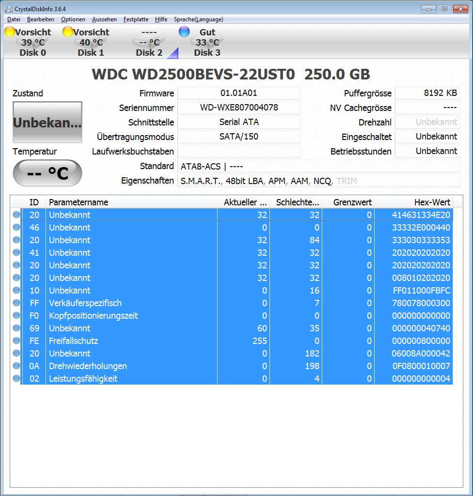

Hier das Bild von CrystaldiskInfo.

Das ist der drolligste SMART-Auszug, den ich bisher gesehen habe...
an Deinen anderen Platten kannst Du ja nachprüfen, was da tatsächlich drinnenstehen sollte.
Offenbar ist die Plattenoberfläche auch im Servicebereich (wo diese Daten aufgezeichnet werden) in Mitleidenschaft gezogen. Der Inhalt ist jedenfalls so Quatsch und nicht mehr interpretierbar.
Garantietausch oder zum Elektronikschrott.

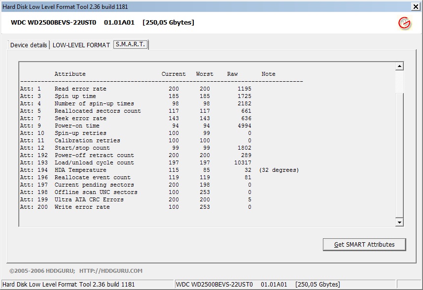

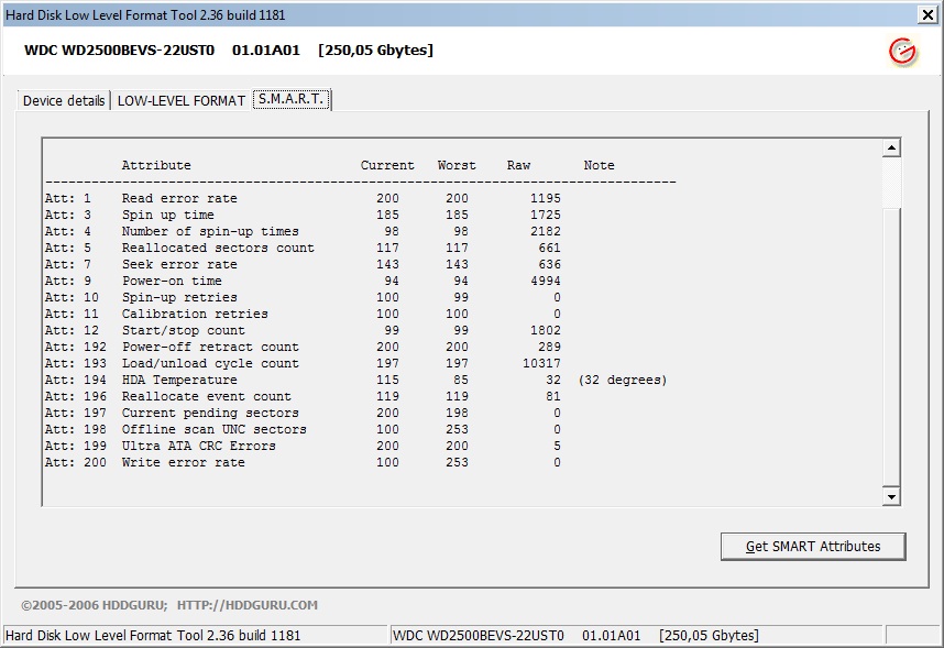

Habe mal ein HD-Tool vom HDDGURU (HDD Low Level Format Tool) runtergeladen. Das zeigt auch SMART an.

Keine Ahnung, warum CrystalDiskInfo die Werte so sonderbar darstellt, aber über 600 defekte Sektoren und das "FAIL" im WD-Testtool sind Grund genug für eine Reklamation.
Wie mir noch aufgefallen ist, auch wenn zur aktuellen Problemplatte nichts sinnvolles angezeigt wurde, bringt CrystaldiskInfo Warnungen zu deinen ersten beiden Platten - da solltest Du Dir ansehen, was da los ist...
