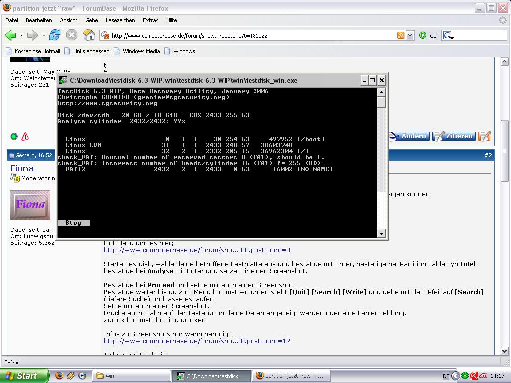

Setze mir mal die Screenshots für Diagnose.
Bei dir möchte ich zuerst den Bootsektor überprüfen der das auch verursachen kann.
Partitionstabelle wird hierbei auch überprüft da falsche Einträge oder Fehler das auch anzeigen können.
Ansonsten bleibt das Dateisystem.
Da hilft dann Datenrettungssoftware.
Mache mir mal 3 Screenshots von Testdisk wenn möglich zur Diagnose.
Lade dir mal Testdisk Version 6.3 beta.
Link dazu gibt es hier;
https://www.computerbase.de/forum/threads/faq-datenrettung-testdisk-anleitung.110869/#post-1109338
Starte Testdisk, wähle deine betroffene Festplatte aus und bestätige mit Enter, bestätige bei Partition Table Typ Intel, bestätige bei Analyse mit Enter und setze mir einen Screenshot.
Bestätige bei Proceed und setze mir auch einen Screenshot.
Bestätige weiter bis du zum Menü kommst wo unten steht [Quit] [Search] [Write] und gehe mit dem Pfeil auf [Search] (tiefere Suche) und lasse es laufen.
Setze mir auch einen Screenshot.
Drücke auch mal p auf der Tastatur ob deine Daten angezeigt werden oder eine Fehlermeldung.
Zurück kommst du mit q drücken.

Ich sehe bei dir nur ein Bild von der Analyse.
Die anderen 2 Fehlen noch.
Auch kannst du Bilder hier hochladen.
Infos dazu mal hier;
https://www.computerbase.de/forum/threads/fehlerfunktion-beim-lesen-des-mbr.181038/#post-1763354
Mache die mal kleiner als 150 KB in JPEG oder Gif.
Ungereimtheit bei dir bis jetzt ist das die zweite Partition Linux LVM (das große logische Laufwerk) am selben Cylinder wie die Festplatte abschließt.
Normal einen weniger.
Kann zu Probleme führen.
Die erst sieht passend aus.
Kann ich aber nicht beurteilen da es nur die Diagnose von der Partitionstabelle ist
Teile mir nochmal genau mit welche Partition nicht angezeigt wird und setze mir die anderen zwei Screens.

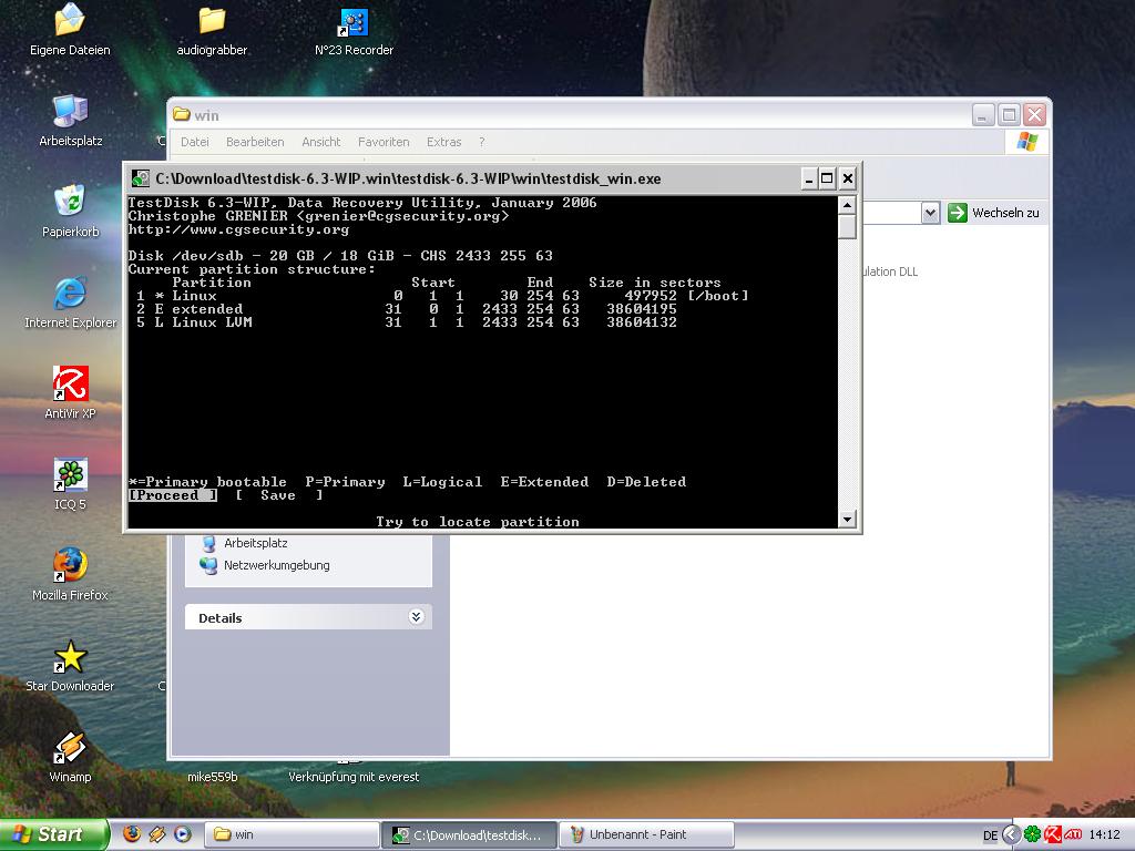

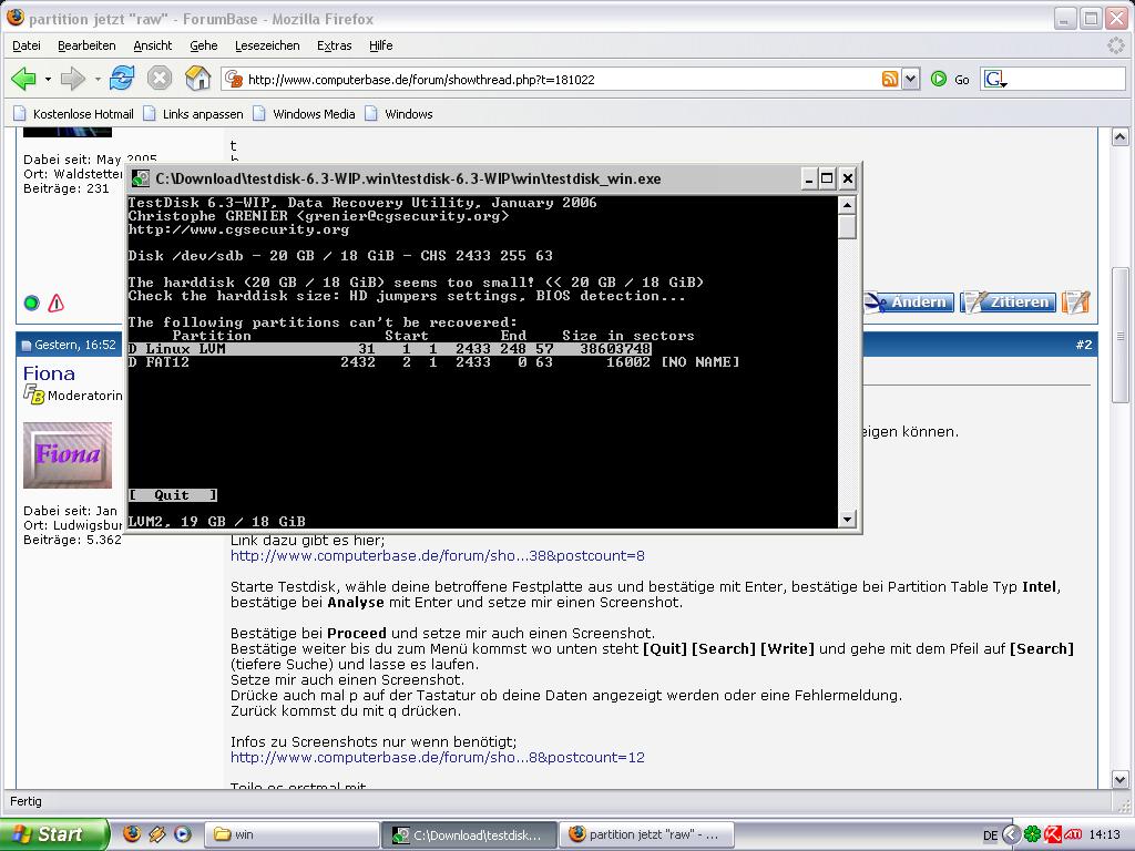

so hier hab ich nochmal 3 screens !sind das die richtigen?

Siehst du auf deinem ersten Bild;
https://www.computerbase.de/forum/attachments/screen1-jpg.42228/
Nach Quick Analyse wird die aber bereits mit einer anderen Geometrie angegeben.
Die erste fehlt dann.
Siehst du bei deinem zweiten Bild das die zweite Partition nur noch mit 248 Heads (anstatt 254) und 57 Sektoren pro Head (anstatt Standard 63) angezeigt wird.
Die erste ist dort bereits weg.
Die tiefere Suche war leider nur 99% und nicht abgeschlossen.
Daher zeigt mir Testdisk dort nicht die Korrektur an.
Auch ist da die Geometrie der Partitionen unterschiedlich.
Sieht nach einem Fehler in der Festplattengeometrie aus.

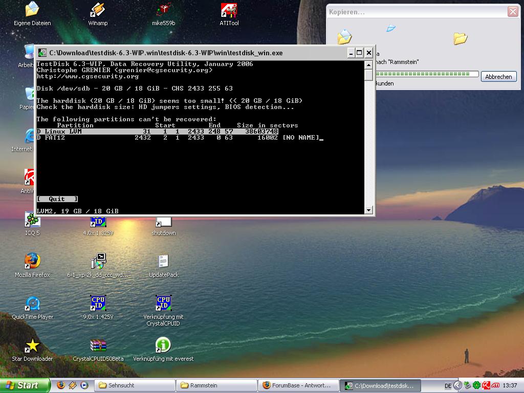

Kubuntu funktioniert ja!die partition azf der linux ist wird in win xp nicht angezeigt nur die 8mb partition(oder 7) und diese eben als raw
der rest der festplatte wird von linux benutzt aber unter Windows nicht angezeigt.das problem ist:wen ich linux lösche fährt windows auch nicht mehr hoch da der bootloader(grub 1.5) auf der großen partition der hdd sitzt(die unter win nicht angezeigt wird) es besteht aber auf c der verweis auf grub deswegen geht das nicht!

Soweit ich das jetzt verstanden habe meinst du die ganz kleine Fat12-Partition am Ende der Festplatte.
Wenn nicht teile es mal richtig mit.
Auf jeden Fall ist die von Linux überschrieben.
Siehst du daran da deine LinuxLVM-Partition von Cylinder 31 - Cylinder 2433 geht.
Die Fat12-Partition geht von Cylinder 2432 - Cylinder 2433.
Kann auch ein leerer Bereich von der Linux-Partition sein und die Daten sind in den Sekoren nicht überschrieben sondern nur die Fat12-Partition.
Es gab hier schon solche Fälle.
Dabei war es nicht möglich in Testdisk eine Windows-Partition die von Linux überschrieben war wiederherzustellen.
Ein Beispiel in diesem Ex-Spaghettie-Thread mit dem Fall CyrusQ.
https://www.computerbase.de/forum/threads/verschwundene-partition-wiederherstellen.69070/page-19
In dem Fall hatte Datenrettungssoftware geholfen.
In deinem Fall müßtest du vielleicht die Partition verkleinern (geringfügig ca. 20 MB).
Datenrettungssoftware für Windows liest kein Linux.
Die Partition kannst du dann in Testdisk wiederherstellen und mit Datenrettungssoftware scannen.
Die Geometrie der Fat12-Partition stimmt auch nicht.
Du kannst die aber trotzdem mal in Testdisk markieren und p drücken ob die Daten angezeigt werden.
Teile es mal mit auch wenn du eine Fehlermeldung erhältst.
