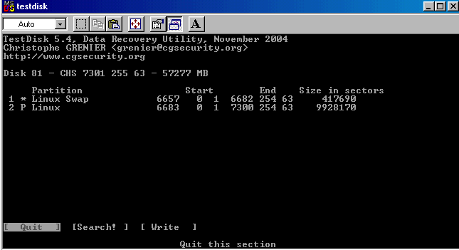

Ich bin mir nicht ganz sicher welchen Screen du brauchst, deshalb hab ich vorsichtshalber drei gemacht.

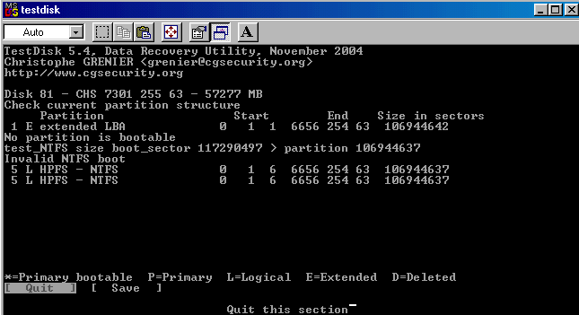

Dein Bild sieht so aus, als ob es nach Analyse ist, und ist verkehrt.
Kein Write-Menü wo du bestätigen kannst.
Ist eine erweiterte Partition mit einem logischen Laufwerk.
Die erweiterte Partition ist verkehrt, da du eine primäre Partition zum booten benötigst.
Außerdem ist der Startsektor dort auf 1 und sollte wieder auf 6 geändert werden.
Das logische Laufwerk wird auch doppelt gelistet.
Dieses wäre verkehrt um es abzuspeichern.

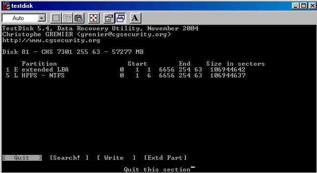

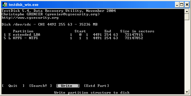

Interessant ist dein 4 Bild.
Dort wird eine erweiterte Partition gelistet und ein logisches Laufwerk.
Leider ist die Struktur falsch.
Die erweiterte Partition und das logische Laufwerk beginnen beide gleich am Zylinder 0.
Ohne die erweiterte Partition am Writescreen wäre es eine primäres Partition und richtig.
Ein Teilerfolg ist, das die Partition nicht mehr doppelt gelistet ist.

Extendet bedeutet erweiterte Partition und ist nicht gefragt.
Dadurch wird deine Partition als L (logisches Laufwerk) gelistet.
Einfach wäre es die als logisches Laufwerk zu ändern.

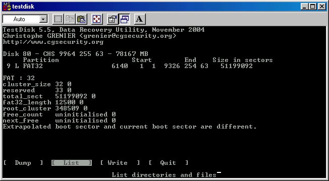

Hatte geklappt, siehe Bild 2.
Ich mußte aber hinterher in das Menü Advanced und mit Rebuild BS den Bootsektor wiederherstellen.
Grund war, die Partition wurde als unformatiert angezeigt.
Nach Rebuild BS und Neustart waren alles vorhanden und die Dateien waren auch in Ordnung.

Dies Eingabe führte bei mir genau wie in einem Versuch dazu als Fat32 LBA falsch zu erscheinen.
Siehe unten Bild 3.

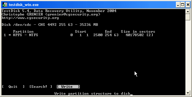

Dazu dein Bild aus Post 361.
https://www.computerbase.de/forum/attachments/003-gif.15443/
Achte dabei auf die Fat32 LBA-Partitionen mit Sektor 6.

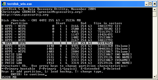

In Bild 4 siehst du bei mir das ich eine logisches Laufwerk erstellt habe wo über das gesamte Laufwerk geht.
Testdisk listet das auch richtig am Write-Screen mit erweiterter Partition.
Im Bild 5 siehst du die erweiterte Partition und das logische Laufwerk richtig gelistet.
Aber ich muß da auch den Bootsektor neu schreiben.
Dabei bricht Testdisk im Menü Advanced / Boot ab.
Fixboot mit der WinXP-CD hat da auch nicht geholfen und wollte falsch einen Fat-Bootsektor anlegen.
Soweit mein Stand.
Mein Tip an dich ist im Moment folgender;
Versuche es zuerst mit GetDataBack.
Ich weiß nicht warum es bei dir mit Testdisk nicht möglich ist, eine primäre Partition auf deinen vorigem Speicherbereich anzupassen.
Immer erscheint die als Erweiterte mit einem logischen Laufwerk.
Um das Problem in den Griff zu bekommen, könntest du die Partition insoweit anpassen, das die auch richtig als logische gelistet wird.
Sieht so aus;
[ Cylinders ] [ Heads ] [ Sectors ] [ Cylinders ] [ Heads ] [ Sectors ] [ Typ ] [ Done ]
......1.................1...............1.............6656...........254........ .....63..........07.....[Enter]
Hinterher müßtest du aber unbedingt im Menü Advanced / Boot wie hier schon beschrieben Rebuild BS ausführen.
Damit wäre die Partition wiederhergestellt.
Bei Abbruch besteht Verdacht das das Dateisystem beschädigt ist.
Dann wäre es aber vielleicht möglich mit chkdsk Laufwerk: /r dieses zu reparieren, oder besser Datenrettungssoftware.
Bei chkdsk möchte ich aber darauf hinweisen, das es auch beschädigte Dateien löschen kann.
Trotzdem hatte es schon oft geholfen und ganze Laufwerke wiederhergestellt.
Siehe hier Post 38; 39.

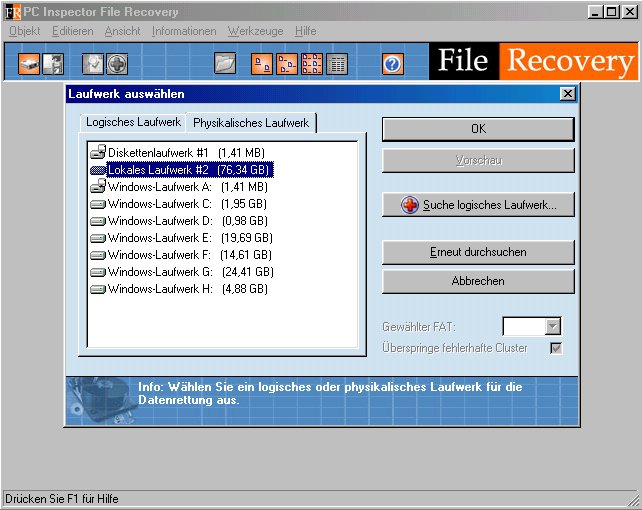

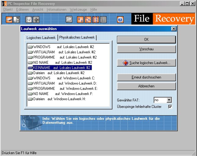

Vielen vielen Dank erstmal für die wirklich schnelle Antwort!! :)
Am Anfang (gleich nach Programmstart) durchsucht er ganz kurz die Laufwerke und gibt die Fehlermeldung aus:
"bad arameter in boot sector: Bytes per Sector (0) = 0 !"
Dann kann ich zwar das logische Laufwerk "KEINNAME auf: Lokales Laufwerk #2" auswählen, bei Vorschau zeigt er aber gar keine Dateien an! Anschließend sind auf der Liste Logische Laufwerke nochmal alle Partitionen aufgeführt, nicht aber das was ich brauche (siehe Screenshot 1).
Im Register Physikalische Laufwerke habe ich die gesamte Platte (Lokales Laufwerk #2) ausgewählt und habe "Suche logisches Laufwerk" verlangt. (siehe Screenshot 2) Nach vielleicht einer viertel Stunde (von angezeigten 230 Minuten oder so) ist das Programm abgestürzt...
Dann habe ich das Programm nochmal neu gestartet und bin auf "Suche logisches Laufwerk" mit der ausgewählten Partition KEINNAME in der Registerkarte "Logisches Laufwerk".(Screenshot 3) Das Programm hat drei neue Einträge erstellt wovon die ersten beiden anscheinend mein C:\-Laufwerk mit Win98 darstellen und die dritte irgendwie "zerschossene" Dateien nd Ordner anzeigt.
Was tun?
P.S.: Muss jetzt arbeiten und bin heute abend gegen 19 Uhr wieder am PC, dann kann ich weitere Versuche unternehmen. Danke schonmal für die nette Hilfe!!!
Habe jetzt mal die Demo von Restorer2000 probiert, aber da kann ich (fast) gar nix anklicken wenn ich die Partition mit der rechten Maustaste anklicke. Und die Partition scheint da gar nicht meiner Festplatte zugeordnet zu sein... komisch (Screenhot 4)
Vielleicht könnte man den Bootsektor reparieren mit Testdisk.
Link dazu in diesem Thread.
https://www.computerbase.de/forum/threads/hdd-diagnose-recoverytool-sammlung.58108/
Mache bitte vorher Analyse und Save.
Damit wird erstmal alles gesichert.
Nach Start von Testdisk und Festplatte auswählen, kann man auch mit dem Pfeil nach rechts auf Advanced gehen.
Dort mußt du die defekte Partition auswählen.
Dann erscheint ein Menü mit [Boot].
Wenn dort unten steht Sektors are not identical, kann man das reparieren mit [Rebuild BS].
Nach Neustart besteht dann die Möglichkeit, das die Partition wieder da ist.
Aber nur wenn das Dateisystem sonst nicht anders beschädigt ist.
Wenn es beschädigt ist, kann es auch sein das [Rebuild BS] abbricht.
Auch manchmal ist es eine Möglichkeit, dieses mit chkdsk Laufwerk: /r zu reparieren.
Hierbei greifst du aber schon direkt auf den Datenträger zu.
PC Inspektor File Recovery bringt nicht immer gute Ergebnisse.
Viele Grüße
Fiona

Also, ich habe jetzt Deine Anweisungen befolgt.
nach der Analyse kam ein "no FAT found" und dann scannte er subdirectories. Nun habe ich folgenden Schirm und frage mal wieder, was ich am besten tun sollte. Einen letzten Hoffnungsschimmer habe ich ja noch, obwohl mir der Bildschirm nicht sehr vielversprechend aussieht, oder?!
Für mich sieht der Bildschirm vielversprechend aus.
Testdisk hatte dort Fehler festgestellt und ist auf jeden Fall in der Lage den Bootsektor neu zu schreiben.
Das ist soweit gut.
Würde funktionieren mit auf Write gehen und bestätigen.
Neustart.
Möchte aber vorher noch ein paar Screenshots für Diagnose um mehr über die Partition zu sehen.
Setze mir mal einen Screenshot nach Analyse, bestätige hinterher weiter bis du zum Screen kommst wo du [Quit] [Search] [Write] siehst.
Setze mir davon auch einen Screenshot.
Gehe mit den Pfeil dann auf Search und lasse es durchlaufen.
Setze mir nach Search (nicht während) auch noch mal einen Screenshot für Diagnose.
Nach Search kann man auch die Partitionen oder Laufwerke anwählen und sich mit p drücken die Daten zeigen lassen.
Funktioniert aber nur wenn ein Volumen gelistet ist.
Dieses ist für mich nur zum sicherzugehen.
