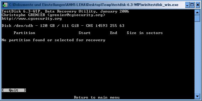

hi fiona also mit den daten rechne ich nicht mehr aber ich möchte die platte weite nutzen tesdisk schreibt nur das keine partitionen zu sehen sind aber strucktur ist ok im bios steht sie ja auch drinen im gerätemangener ja auch.

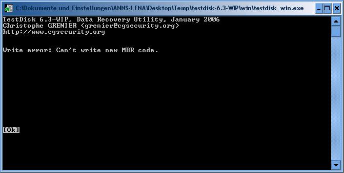

ich hab schon versucht den mbr neu zu schreiben aber sagt das er es nicht schreiben kann

Ich möchte bei dir doch mal eine Analyse mit Testdisk machen.
Das Testdisk keinen MBR Code schreiben kann ist was anderes.
Das betrifft nur den Bootloader und die Signatur das der MBR gültig ist.
Sieht sicherlich fehlerhaft aus.
Notfalls kann man auch den MBR löschen und neu schreiben.
Ursache kann auch sein das man als Admin angemeldet sein muß oder Virenscanner kann den MBR auch schützen und du kannst dann nicht in den MBR schreiben.
Auch hat das Bios öfters eine Option Virus Protection was den MBR schützt und versuch ein schreiben zu verhindern.
Ist aber eher seltener.
Habe aber das Problem das Testdisk nicht schreiben konnte mit WinXP Home gehabt.
Testdisk findet die Partitionen auch nach der tieferen Suche anhand von Bootsektoren (Partitionssektoren).
Ich möchte es aber vorher mal sehen.
Auch anhand wenn Fehlermeldungen kommen kann es hilfreich sein etwas über den Zustand rauszubekommen.
Mache daher nur mal eine Diagnose nach folgender Anleitung;
Teile mir mal Betriebssystem, Servicepack und Festplattengröße mit.
Setze mir mal 3 Screenshots von Testdisk zur Diagnose.
