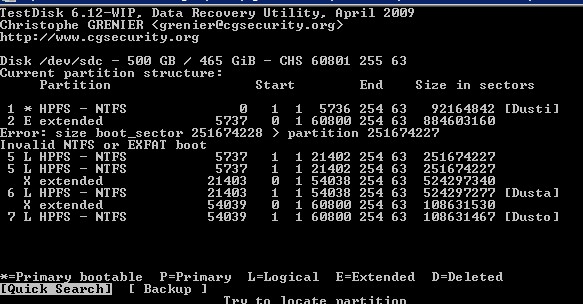

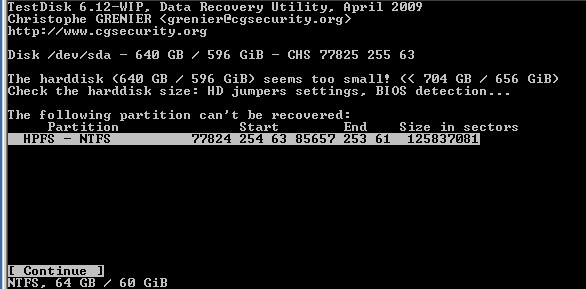

habe ein Problem mit meiner WD 640 GB Platte.
Zuerst hatte ich bei 2 Partitionen, daß der End sector Anfang sector der darauffolgenden Partition war und mir ein kapputes Dateisystem aufzeigte.
Das konnte durch ein Tiefenscan behoben werden.
Nach erneuter Überprüfung kam dann, the harddisk seems too small and the following partition can't be recovered.
Nun komm ich nicht mehr weiter. Die Partition benötige ich doch gar nicht mehr? Bekomm se aber nicht weg!
Für Hilfe wäre ich dankbar.
Übrigens besteht das selbe Problem auf einer externe Wd Platte. Alle Daten sind lesbar

Welches Programm benutzt du?
Mit dem Paragon Festplattenmanager hab ich bisher alle Partitionenn erstellen, ändern, löschen und auch wiederherstellen können!

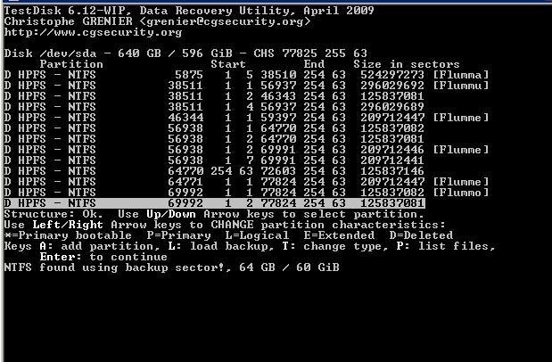

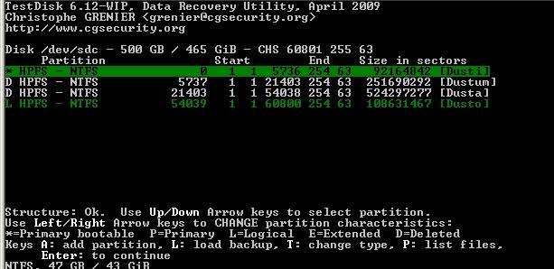

die Partitionen sind alle da. Konnte und kann auch auf sie zugreifen, Daten kopieren, etc. rechner schmierte bloß nach ein gewissen Zeit ab und braucht verdammt lange beim booten. Bis sich durch ein scan von testdisk herausstellte, daß bei zwei Partitionen der End- und Anfangssector identisch waren. Jenes hat dann Testdisk korrigiert und der Folgescan ergab dann, daß die Größe der Platte als zu klein scheint. Ist alles auh nur dadurch aufgefallen, daß der Rechner nach einer gewissen Zeit sich aufhängt oder neu bootet. Daten sind alle vorhanden. Kann mir aber nicht erklären warum bei einer Partition der Endsector als Anfangssector genommen wurde und mir dann die Platte in testdisk als zu klein angezeigt wird. Und der Rechner sehr langsam läuft und nach einer gewissen Zeit sich dann immer wieder verabschiedet. Auch irritiert mich, daß eine Partition mit komischen Werten nicht recovered werden kann?
Daher würde ich gerne wissen, ob es mit Testdisk zu reparieren wäre oder das Übel einer Neuinstallation besteht.

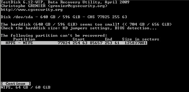

Bei dieser WD Platte ist bislang noch nix gemacht worden. Ähnliches problem

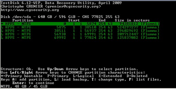

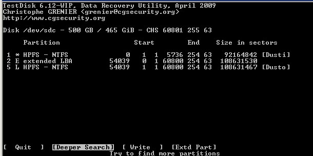

Wer da den Unsinn in den MBR stellt, kann man nicht sagen.
Jedenfalls zeigt testdisk nach deeper Scan (Post#1, letztes Bild)die wohl richtigen Partitions an, wenn man dann nach "Continue" mit "Write" diese Werte in den MBR zurückschreibt, sollte alles wieder in Butter sein

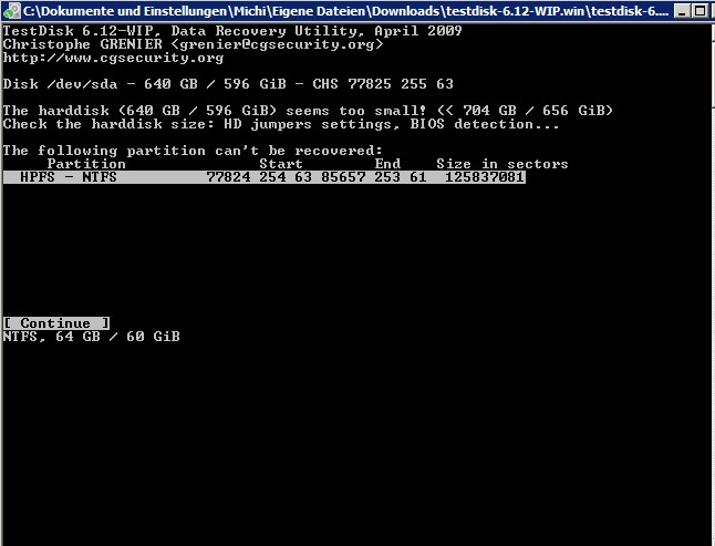

Wieso sagt testdisk dann, die Platte sei zu klein und was ist mit der komischen Partition Bild 3 ganz oben, die nicht recovered werden kann?
Normalerweise ist es so, dass der MBR noch die richtige Partitionierung zeigt, aber durch Jumperung, BIOS-Limitationen o.ä. die Platte nur kleiner verfügbar ist.
Nachdem aber hier der Unsinn im MBR steht, dass die Partition erst am Plattenende beginnt und weit über das Ende hinausreicht, kommt die Meldung, "Die Platte scheint zu klein zu sein"
Als Folge, dass ja alles außerhalb des physischen Bereiches der Platte liegt, kann daher der Eintrag auch nicht wiederhergestellt werden, weil das sinnlos ist.
Der deeper search sucht die tatsächlich vorhandenen Partitions anhand der Beginn- und Endkennungen, und diese richtig ermittelte Information kann man auch wieder in den MBR reinschreiben

Ich vestehe es nicht. Habe nochmals ein Tiefenscan gemacht und mit write bestätigt und bekomme nach den Reboot und neuem Testdisk Scan immer noch die gleiche Meldung. s. Bild.
Ach ja in der Datenverwaltung ist alles ok.
Bin ich zu blöd und übersehe etwas?
Warum wird die neue Tabelle nicht reingeschrieben und die Meldung verschwindet?

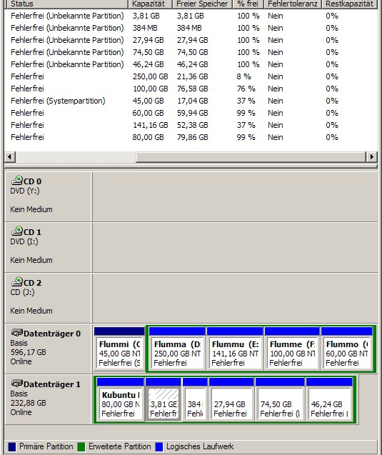

Poste mal das Bild der Datenträgerverwaltung

Anbei das Bild von der Datenträgerverwaltung.
Habe gestern Nacht noch die andere WD Platte mir vorgeköpft. Dort hat alles einwandfrei funktioniert und keine solche Meldung.

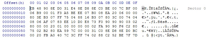

Hi Ernst,
erstmal schon tausend Dank für deine Bemühungen.
Habe nen snapshot vom code gemacht. Erste Zeile ist ok.
Zweite aber anders.
Habe aber das Problem das Programm nicht als Administrator ausführen zu können.
Der Dienst kann nicht gestartet werden. Er ist deaktiviert oder nicht mit aktivierten Geräten verbunden.
Nun habe ich in der Diensteverwaltung den sekundären Anmeldungsdienst gestartet. Nun soll der angegebene Programm-Pfad falsch sein.
