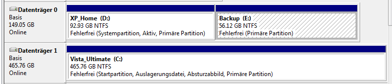

habe 2 festplatten.
auf der ersten hatte ich xp sowie eine kleine backup-partition. später habe ich die zweite dazugekauft und darauf vista installiert. im bios muss ich allerdings einstellen dass von der xp platte gestartet werden soll da sonst ein boot disk failure (oder ähnlich) kommt. ich vermute deshalb, dass der bootmanager auf der xp festplatte sind und nicht auf der ultimate festplatte.
ich möchte nun aber xp_home und backup löschen und zu einer neuen, grossen backup-partition machen. kann ich xp_home ohne weiteres löschen oder wird mir dadurch der bootmanager mitgeschrottet?

toll, und wie kann ich sicher gehen dass ich an die daten meiner zweiten festplatte noch rankomme wenn der bootmanager etc auf der ersten ist und somit wegformatiert wird?
Für mich sieht das auf dem Bild so aus, als ob von der Vista-Partition gebootet wird (da steht 'Startpartition'). Macht auch eigentlich nur so einen Sinn, da afaik Windows XP kein Vista erkennt und ein booten von beiden Systemen nur über den Vista-Bootmanager möglich ist.
Das ist aber leider auch nur Theorie, hab mich mit Vista noch nicht auseinandergesetzt.

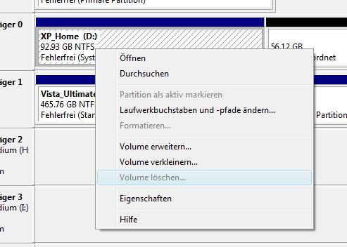

toll: der eintrag "löschen" ist bei der xp partition ausgegraut -.-

Wenn du von der gebootet hast, oder sie von System benutzt wird, kannst du sie auch nicht löschen während des laufenden Betriebes.
Nimm die Installations CD/DVD von Windows, da kann man auch Partitionen löschen,
oder wenn es komfortabler sein soll, gleich eine Live CD wie Parted Magic benutzen:
http://partedmagic.com/index.html
edit:
Um unter Vista den Bootmanager zu konfigurieren bietet sich EasyBCD an, da das ohne sonst doch eine ziemliche frickelei wird;)
http://neosmart.net/dl.php?id=1
Dazu musst du allerdings Vista erst einmal gestartet bekommen haben.
Ansonsten installierst du ein ein aktuelles Linux parallel, welches dir während der Installation deine vorhandenen Windowsinstallationen automatisch erkennt, in den Bootmanager Grub integriert und im Startmenu mit zur Auswahl anbietet.
gruss, limoni
