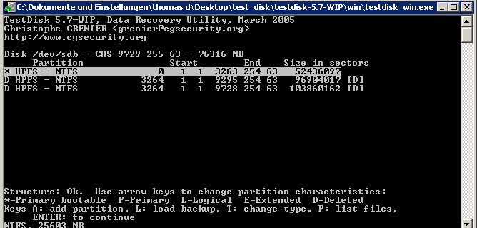

habe folgendes Problem:
Wollte mit Paretition-Magic meine Partition vergrößern. Leider ist mir, wie sollte es auch anders sein, dabei der Rechner abgeschmiert :-(
So jetzt findet mein Windows diese Partition nicht mehr. :mad:
Wenn ich Testdisc drüber laufen lasse findet es die Partitionen und ich kann mir sogar die Daten ansehen. Leider schreibt Testdisc die Partition aber nicht zurück...keine Ahnung warum.
Gibt es ne Möglichkeit irgendwie an die Daten zu kommen. Oder habe ich vielleicht bei Testdisk was falsch gemacht???

Ich habe mir deinen Screen angeschaut.
Die Partition wird jetzt 2 mal gelistet.
Ich brauche die Info von der letzten Zeile von beide Partitionen.
Der Unterschied bei beiden ist folgender;
Die erste Partition ist die kleinere und die letzte ist die wo du mit Partition Magic vergrößert hast.
Markiere jede einzeln und drücke mal p.
Überprüfe ob du auf einer der beiden logischen Laufwerke du deine Daten siehst.
Zurück kommst du mit q drücken.
Dadurch könnte man dann festlegen welche wir wieder herstellen müssen.
Angezeigt werden die im Moment als D deleted= gelöscht.
Anweisung folgt.

Die kleinere Partition hat im Moment keinen Fehler.
Die könntest du nach rechts in PM verschieben um die C: zu vergrößern.
Gehe jetzt mal mit dem Pfeil auf das obere logische Laufwerk und setze die mit dem Pfeil (links, rechts) auf L.
Bestätige mit Enter und setze mir einen Screenshot.
Wenn die einen Fehler hat, können wir als nächstes versuchen die Große wiederherzustellen.
Sieht man aber erst nach Neustart.
Gruß
Fiona

Gehe auf Write.
Bestätige mit Enter und y.
Beende Testdisk jeweils mit Quit.-
Windows Neustart und überprüfen.
Achte auf chkdsk.
Wenn es kommt brich es ab.
Man weiß nie was PM mit Dateisystem und Daten macht.
Teile es mit.
Gruß
Fiona
