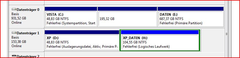

Als ich anschließend wieder von meiner "Haupt"-Festplatte booten wollte und Vista gestartet war, der Schreck: Partition D: ist verschwunden. In Folge dessen lässt sich natürlich keins meiner Programme mehr starten. Die Partition ist 195GB groß.
Erster Versuch war dann, mal in die Verwaltung - Computerverwaltung zu schauen. Dort wird die Partition noch angezeigt, allerdings ohne Laufwerkbuchstaben, Bezeichnung und Dateisystem. Also nur die Größe und selbe Farbe wie die anderen. Öffnen und durchsuchen geht natürlich nicht. Ich hab mal zwei Screenshots angehängt.

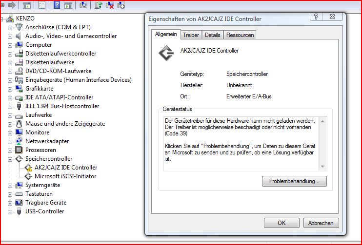

Nächste Entdeckung. Unter Vista hab ich einen Fehler im Geräte-Manager (siehe Anhang). Den Treiber irgendwie zu deinstallieren usw hilft alles nix, der Fehler bleibt. Auch die Intelchipsatztreiber neu zu installieren hilft nicht.
