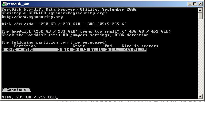

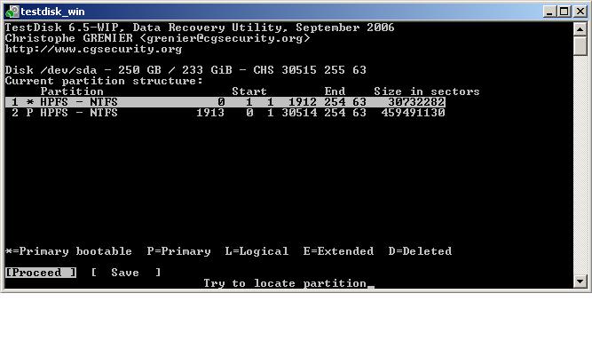

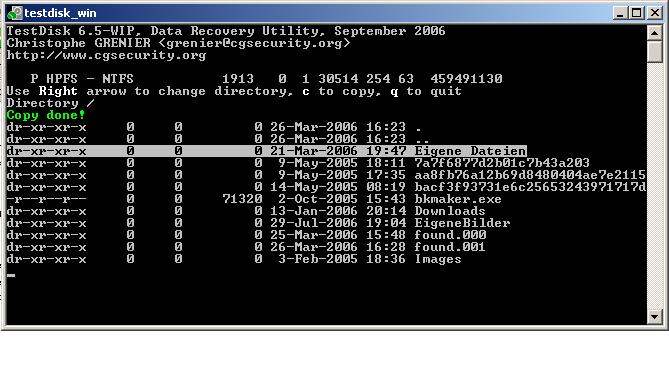

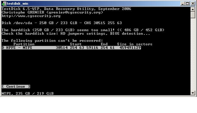

OK, ich habe alles durchgeführt.
Die Meldungen die Testdisk ausgab habe ich Dir alle angehängt.
Der Ordner Eigene Dateien wird noch angezeigt. Nach dem Kopieren fand ich jedoch im Testdisk-Verzeichnis im Ordner Eigene Dateien nur einige wenige Dateien wieder.
Also lange nicht alle die, die ursprünglich darin waren und vor allem nicht die wichtigen.
Was meinst Du?

Bei Fehler wie CRC können auch Dateien beschädigt sein.
Öfters hilft auch ein scan mit Datenrettungssoftware als Shareware.
Kann aber nicht alles genau bestimmt werden und es gibt mehrer Möglichkeiten.
Auch sehe ich Ordner wie found000 und found001 auf der Festplatte.
Die legt normal chkdsk an.
Hattest du chkdsk ausgeführt?
Chkdsk kann auch Dateien als beschädigt erkennen und löschen.
Könnte eine Ursache sein.
Wenn sich darin Dateien wie FileXXXX.chk (X ist für Nummer) befinden können die oft mit dem Tool unchk wiederhergestellt werden.
Überprüfe daher auchmal diese Ordner.

Hi Fiona
sowohl in den beiden Ordnern, als auch in den Dateien die ich mittels unchk wiederhergestellt habe waren noch einige wenige Dateien. Aber eben lang nicht alle und nicht die wichtigen, die fehlen immer noch.
Siehst Du keine Möglichkeit die Platte nochmal gängig zu machen?
Oder soll ich mal chkdsk laufen lassen?
