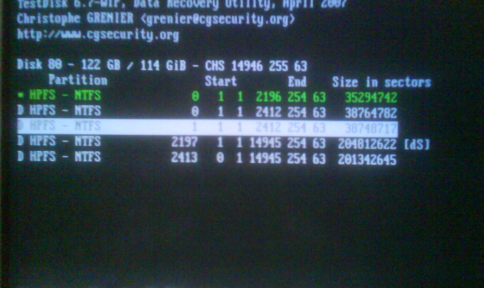

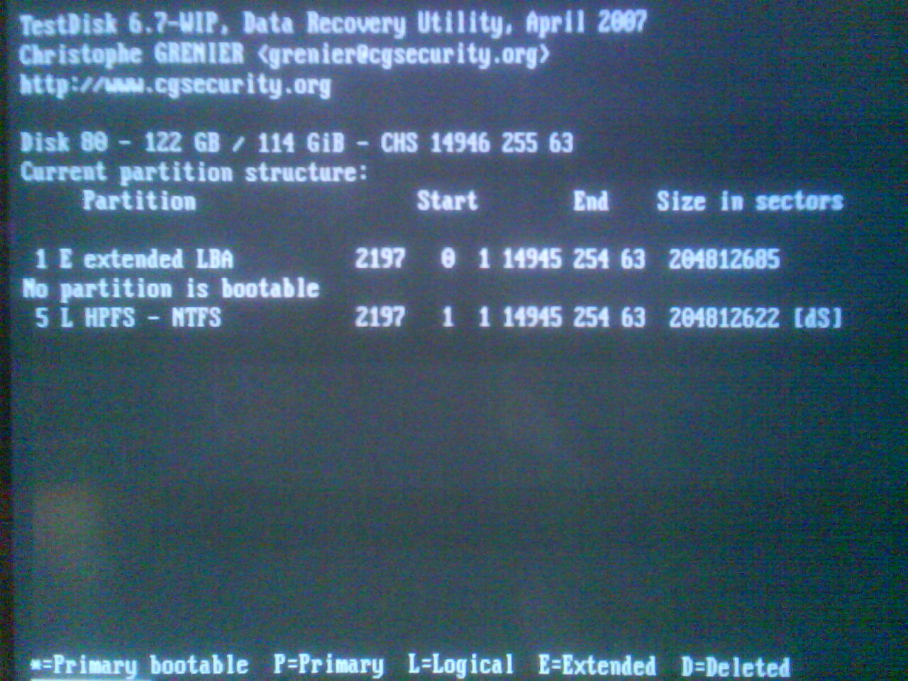

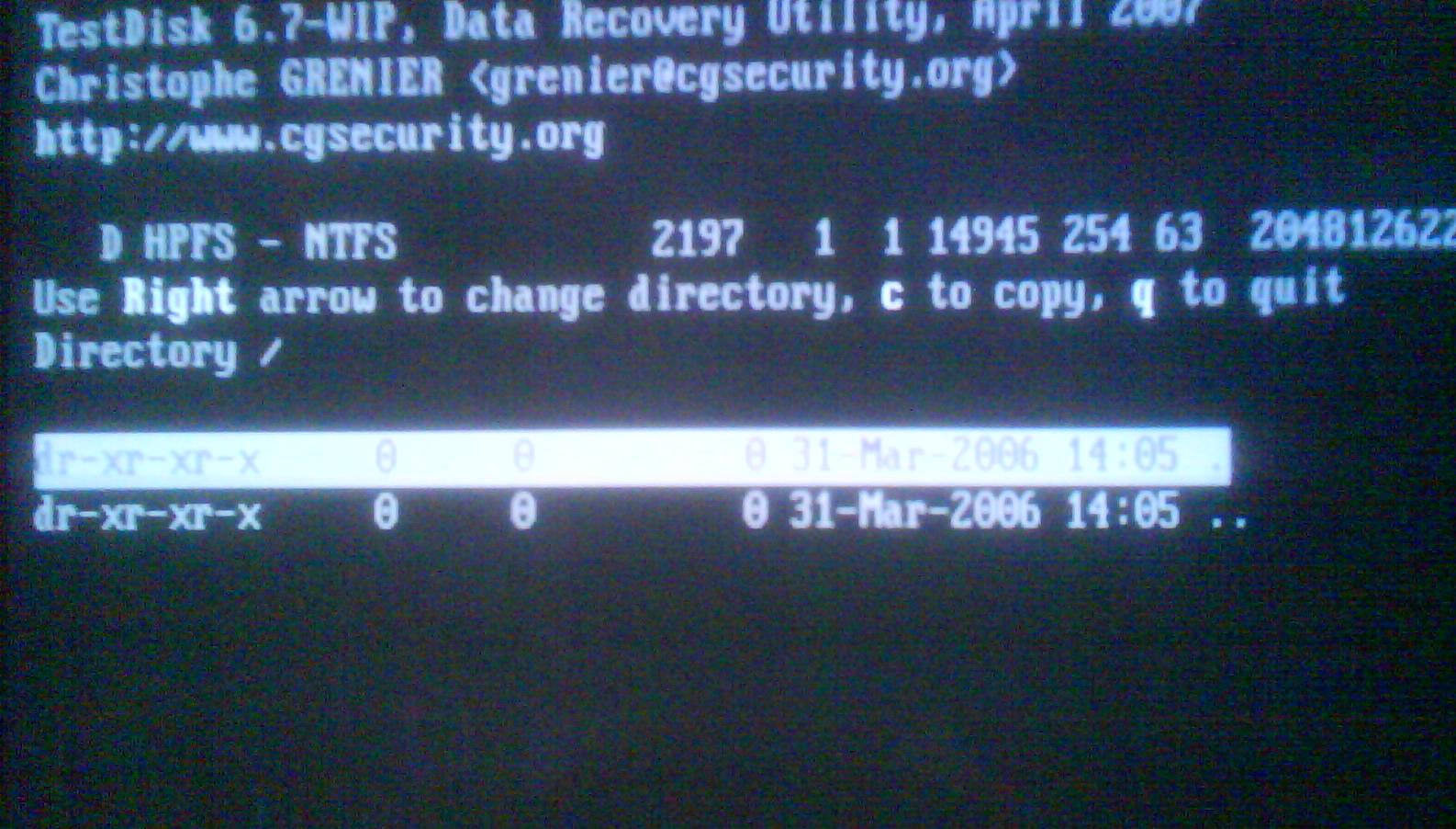

Nun hab ich zugriff auf [dS] die verloren geganngene, aber da ist nichts drin nur das hier ist zu sehenDSC00377.JPG
auf die Grünemarkierte kann ich nicht zugreifen via "p" beschädigt

Das Problem bei dir ist, das die Partition in Testdisk absolut leer wie frisch formatiert angezeigt wird!
Daher würde die Wiederherstellung in Testdisk nicht viel bringen.
