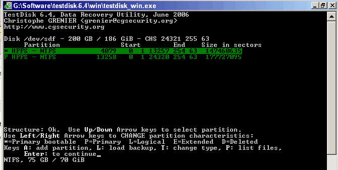

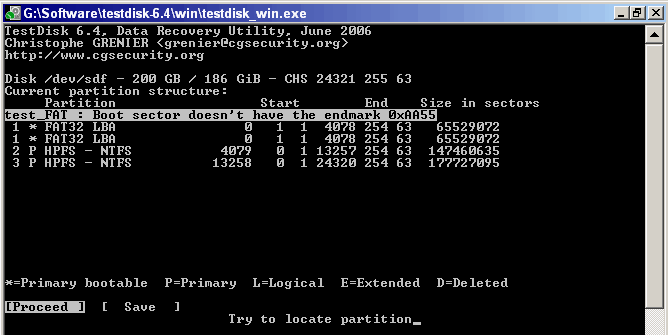

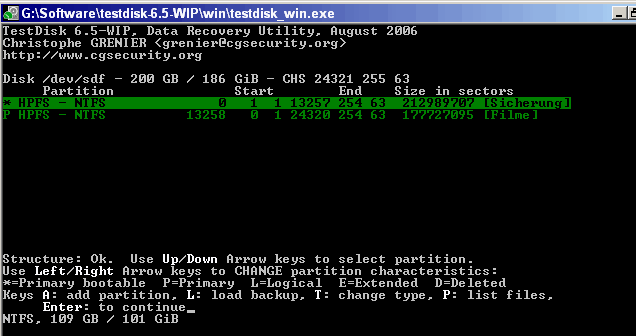

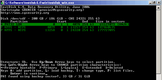

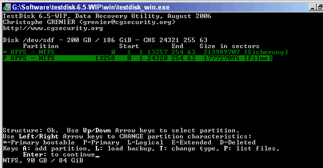

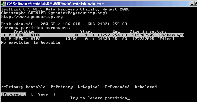

Die aktuellen Screenshots habe ich angefügt, ebenso wie die alten.
Damit wirst du aber nun nicht mehr viel anfangen können. :(
Gibt es eine Möglichkeit, die Partition, auf der die Images liegen müssten, auszulesen und die Dateien so wieder zu bekommen? gespeichert habe ich darauf natürlich noch nichts, um die Daten nicht ggf. zu zerstören.
Ich weiß, da gibt´s entsprechende Software, aber meist sind die Daten trotzdem nicht mehr vollständig zu gebrauchen, und ein defektes Image bringt mir ja nichts.
Schon mal vielen Dank für deine Hilfe!
MfG
Steffen
P.S. die ersten drei Bilder sind die aktuellen, die anderen die alten Screenshots

Erkläre mir mal kurz was es bedeutet das die Sicherungspartition jetzt vorn liegt und bei den alten Bildern war es die dritte.
Das liegt wahscheinlich daran, dass ich die neu erstellte Partition als Sicherung benannt habe.
Das dritte Bild der aktuellen Screenshots im vorifen post ist der gewünschte. p liefert mir bei der Partition Sicherung die Daten, die ich nach dem "Crash" in die neue Partition rückgespielt habe, die mit Filme bezeichnete Partition ist leer. In der müssten aber die Images liegen.
