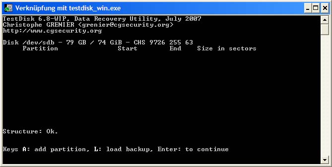

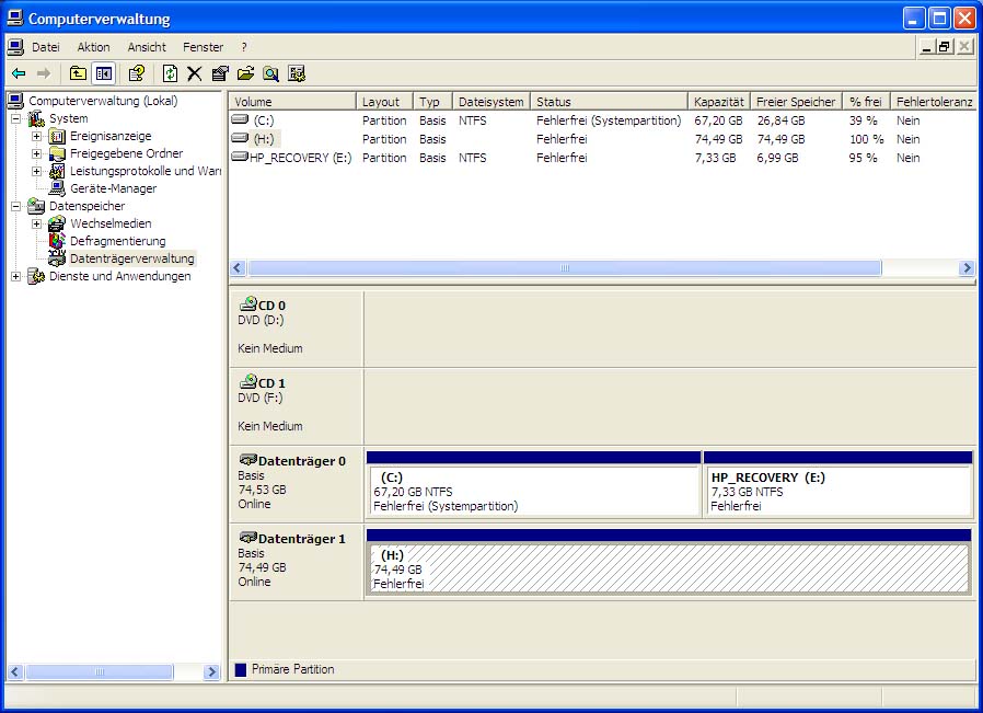

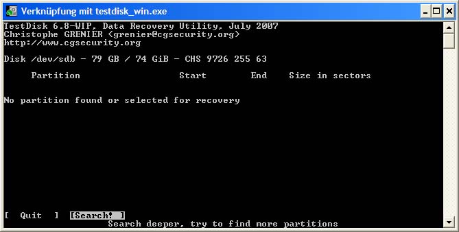

Also im Anhang mal die Screenshots vom erneuten Durchlauf mit 255..
Stephan
Bild1: Ergebnis des Scans
Bild2: Ergebnis der tiefergehenden Suche

Entwarnung!!
Habs alles wieder hinbekommen, heut hat er bei der vertieften Suche mit 255 Sektoren die Zylinder auf 10333 belassen und trotz Bad sector count die Partition gefunden. Hab dann den Backup Boot Sector zurückgespielt mit testdisk und jetz klappts.
Juchhuu!
Danke nochmal und hoffentlich auf nimmerwiedersehen in diesem Teil des Forums!
