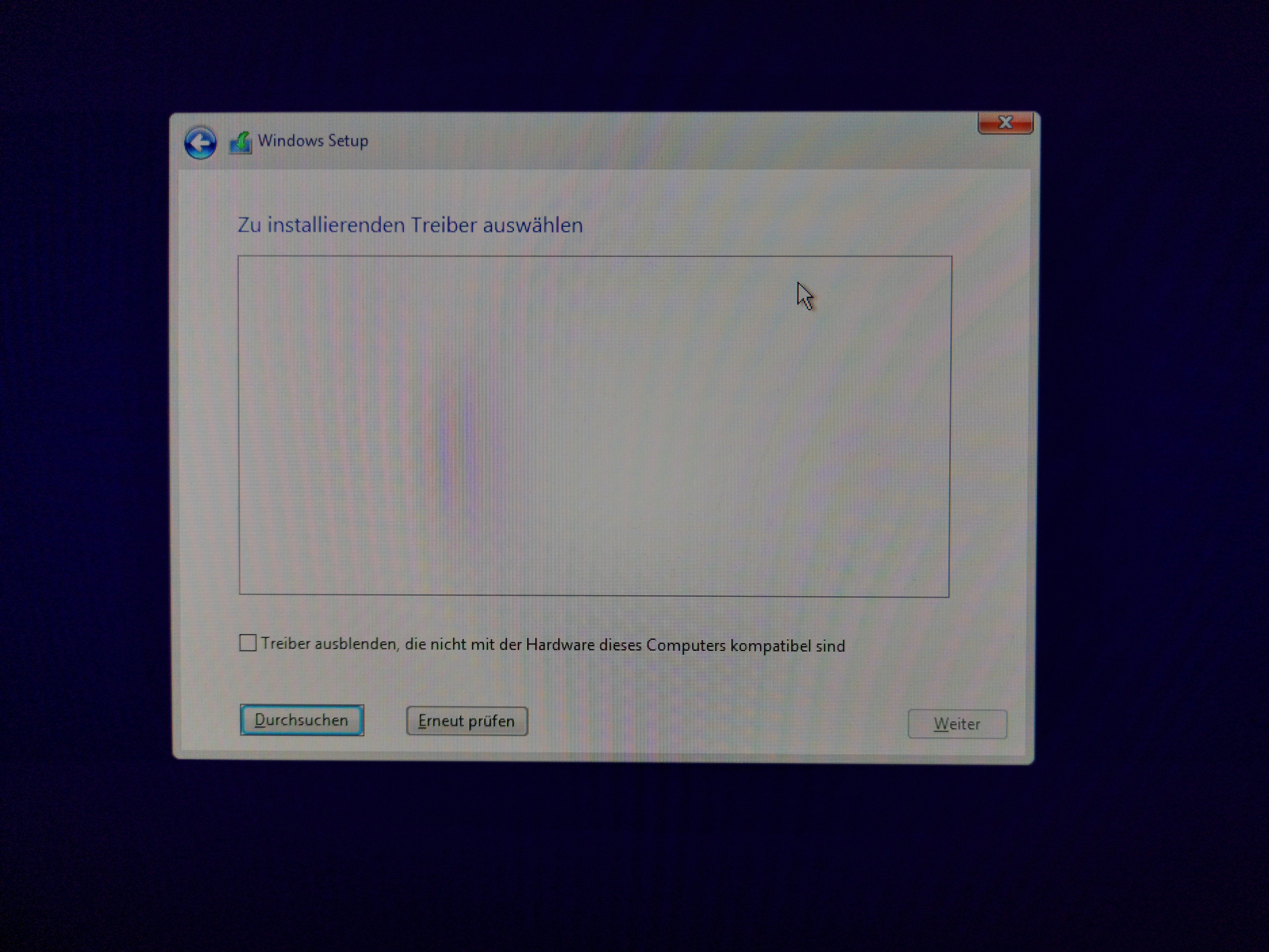

Habe mit dem Mediatool Creator dings von Microsoft versucht per usb stick bei meinen PC das Windows neu zu installieren. Es hat auch gestartet per USB Stick und ein Menü erschien.
Es hat mich irritiert das beim empfohlenen Vorgang nicht alle Dateien gelöscht werden. Also wählte ich den Experten Modus Option 2. Habe dabei alle Partitionen von meiner SSD und HDD gelöscht. Und konnte kein Windows mehr neu installieren.

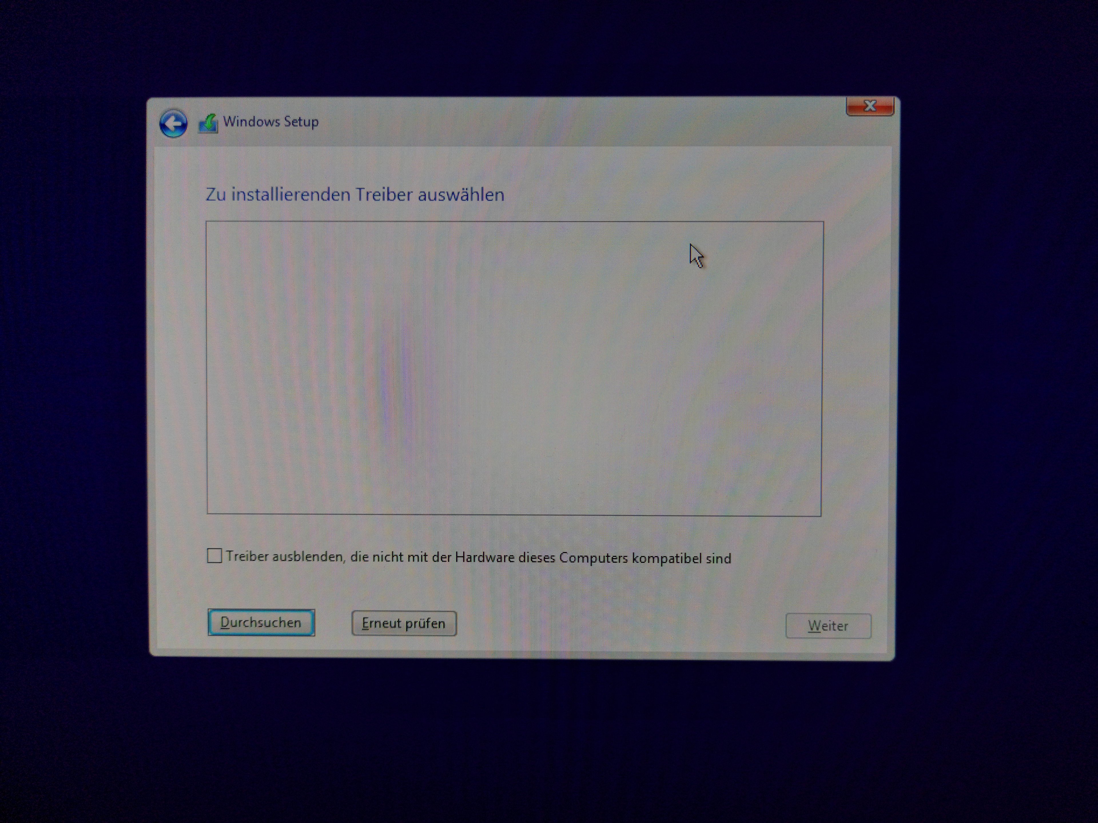

Ok ich denke ich habe meinen Fehler erkannt. Wenn man auf Experten Modus geht und die Partitionen löscht und neu erstellt sollte man ja auf weiter klicken. Habe aber immer auf Treiber laden gedrückt und mich gewundert warum die Installation nicht weiter geht.
Ich weiss sehr dumm aber immerhin denke ich das ich meinen Fehler erkannt habe. Werde es am Nachmittag nochmals versuchen.

Nicht dumm, Unwissenheit. Aber fürs nächste Mal weißte Bescheid ;).
Es empfiehlt sich die gewünschte Partition zu löschen bzw. über das Setup dann die gewünschte Festplatte auszuwählen und dann Windows die Partition erstellen lassen.
Also genau wie du es jetzt gemacht hast.
Viel Erfolg.
Reaktionen: Terrier und UNDERESTIMATED
Vergiss nicht im Uefi Modus GPT Stil zu installieren, sonst macht es die Installation im BIOS MBR.
Und SATA auf AHCI einstellen.
