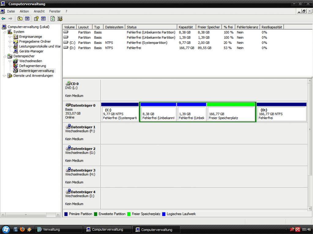

Sieh doch unter XP in der Datenträgerverwaltung nach, ob da links, unter der Datenträgernummer Basis oder Dynamisch steht. Wenn dynamisch, kannst Du das mit testdisk(siehe Datenrettungsforum) auf Basis rückwandeln.
Sind alle Basis... Da sind sogar noch zwei Partitionen die irgendwann mal übrig geblieben zu sein schienen, als ich ein wenig mit der Organisation von zwei OS' gleichzeitig rumexperimentier habe.
Müsste diese beiden Partitionen mir GParted denn nicht wenigstens auch anzeigen? Ich meine, die sind ja komplett unformatiert....

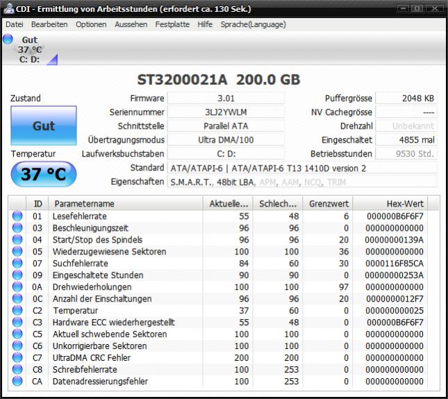

Wenn Du die Platte nicht ausbauen willst, installier Dir mal CrystalDiskInfo oder HDTune und gib die Plattentype/Bezeichnung bekannt.
Eine Platte in dieser Größe, wie sie in der Datenträgerverwaltung angezeigt wird, gibt es normalerweise nicht.
Die müsste (nach Herstellerangaben) 379GB haben :lol:

Es liegt wohl daran, dass die Partitionstabelle vermurkst ist, wie schon bemerkt wurde. Ich hatte auch mal eine Platte, die dann einige (viele!) TB groß war, und das war vor vielen Jahren :-) Da hat aber dann auch kein OS mehr gebootet.
