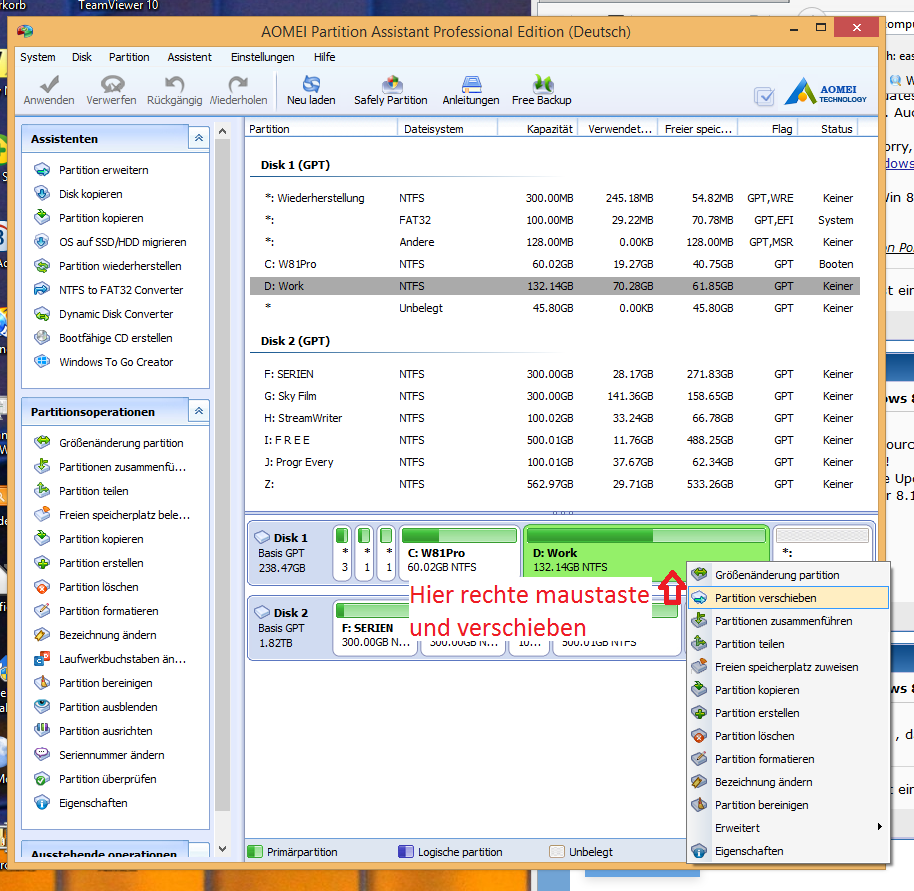

klicke mal I:\ mit rechter maustaste an, da sollte verschieben kommen, dann nach rechts schieben, und schon sollte C:\ sich vergrössern lassen, ist jedenfalls bei Aomei so

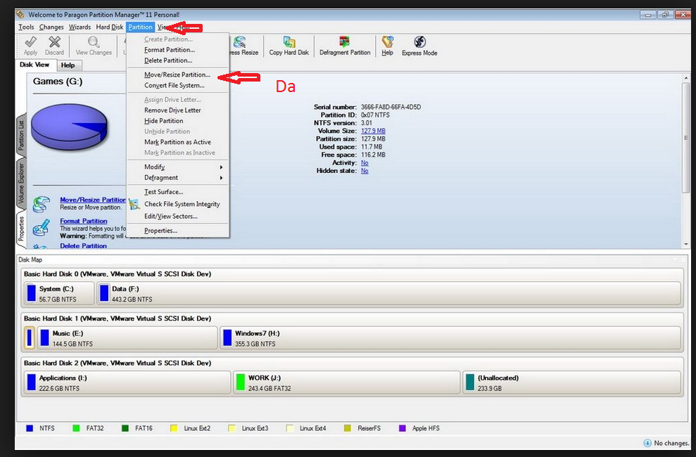

Die Windows Datenträgerverwaltung ist da etwas limitiert. Versuch' es mit Paragon.

Und was sehe ich da? Dass der TE Paragon nicht versteht? Ich kenne es auch nicht aber die Funktion "Grenze zw. zwei Partitionen verschieben" sieht vielversprechend aus.
Hei,
wo finde ich das bitte ??
