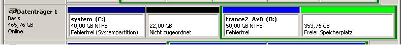

beim Versuch auf meiner System-Platte (Western Digital 500GB, SATA2) bisher "freien Speicherplatz" (in Datenträgerverwaltung hellgrün) innerhalb einer erweiterten Partition mit einem weiteren logischen Laufwerk zu befüllen gab es leider eine Fehlermeldung von Windows und anschließend sind die vorhandenen logischen Laufwerke (bis aufs erste) verschwunden. (Siehe Anhang Bild 1)
Die primäre Partition mit der Win-Installation läuft noch, lässt sich booten usw. Auch auf das noch vorhandene log. Laufwerk kann ich problemlos zugreifen. SMART gibt keine besonderen Meldungen.

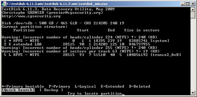

Beim ersten Durchlauf stellte sich heraus, dass wohl die heads/cylinder mit 224 falsch wäre. Außerdem wurde beim log. LW die sectors-Nr. bemängel. (Siehe Anhang Bild 2)

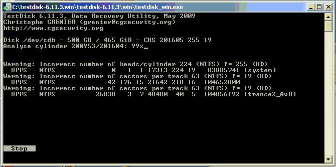

Habe anschließend sowohl einen Durchlauf mit heads 240 und 255 gemacht, jedoch beides nicht mit gewünschtem Erfolg. Sodass ich keine Anknüpfungspunkte in den zahlreichen Tutorials gefunden habe.

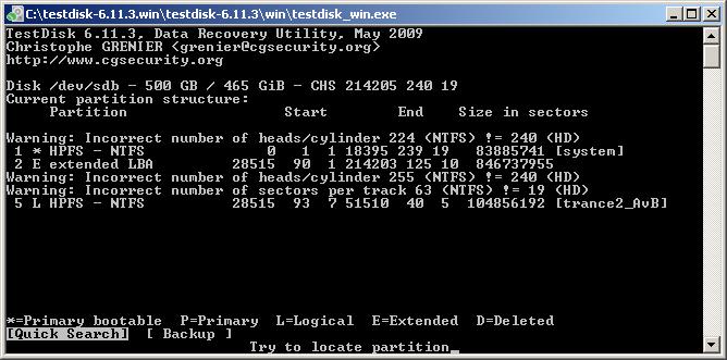

Anhang Bild 4: Nach dem "Quick Search" mit heads 255

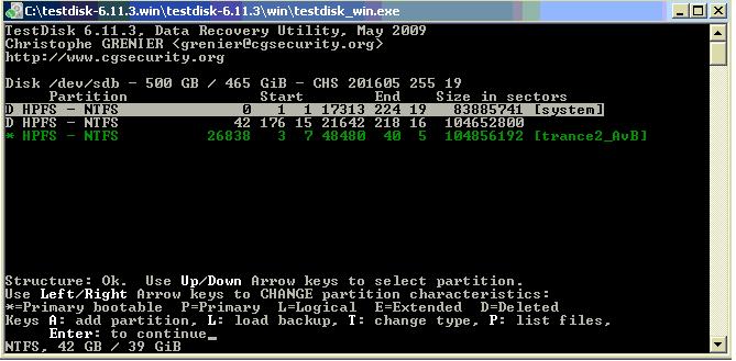

Anhang Bild 5: Kurz vor Ende des "Deep Search"
Anhang Bild 6: Nach "Deep Search", da bin ich dann Zeile 2 eingestiegen mit dem Fehlerscreen:
Can't open filesystem. Filesystem seems damaged.
