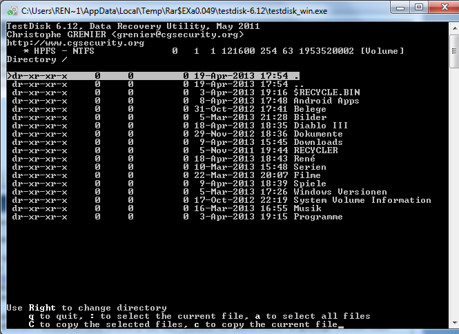

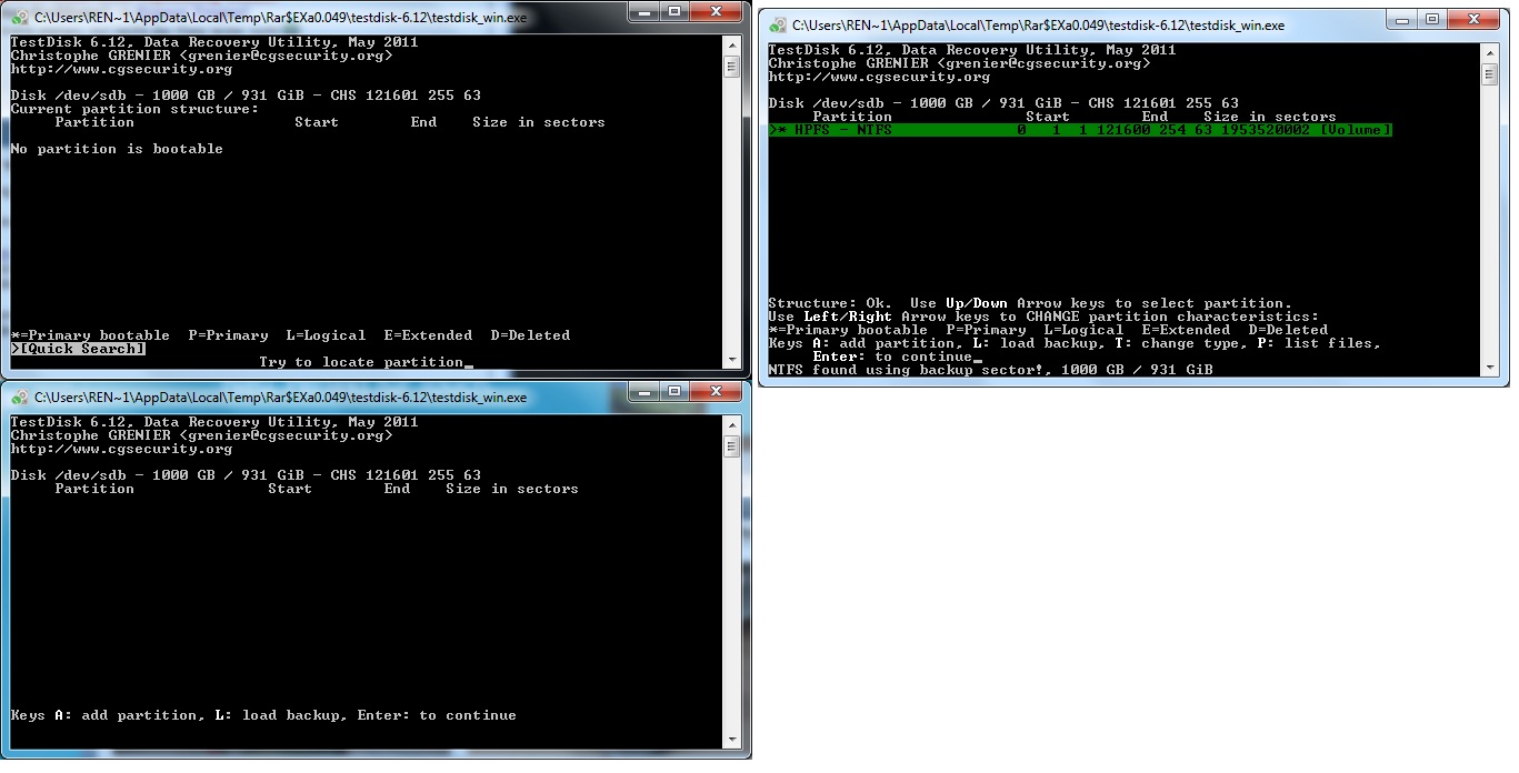

mir ist soeben das gleiche passiert. Sieht wie folgt aus:
Da ich weiß, dass ich nicht viel weiß... was soll ich jetzt drücken? Möchte ungern einen Fehler machen und meine externe Köpfen, da diese sozusagen meine Backup Festplatte ist.
Alle Daten werden angezeigt, die Festplatte ist zu 90% belegt. Brauche ich eine zweite Festplatte um die Daten zu retten? :/

Danke für's nicht Antworten, Faulheit sollte man nicht Unterstützen, Daten sind gerettet. Danke Fiona für die Anleitungen die man so findet. :)
