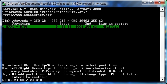

In Testdisk wird mir bei der Analyse das im Anhang angezeigt, demnach kann da also irgendwas nicht stimmen..
Wie kann ich F: wieder unter WindowsVista nutzbar machen, ohne sie zu formatieren?

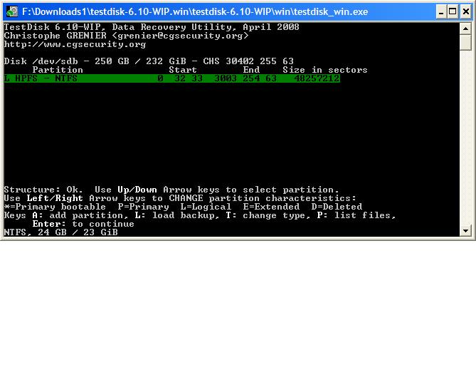

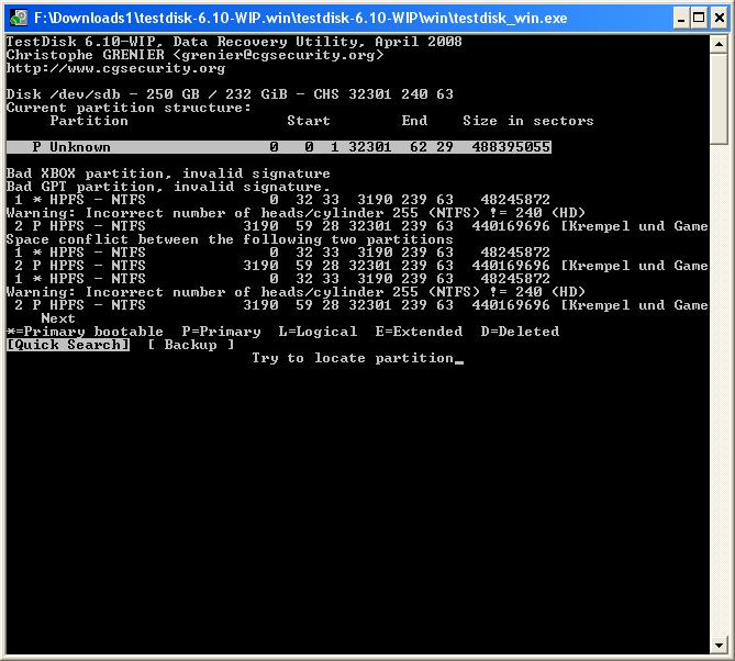

Soo, tests sind fertig:
(s.A.)
Das letzte Bild ist die tiefere Suche
Du hattest eine inkorrekte Testdisk-Version erwischt.
Ist aber jetzt soweit behoben.
Lade dir die neueste Version nochmal runter und wiederhole die Diagnose.
Viele Grüße
Fiona

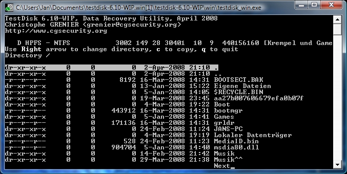

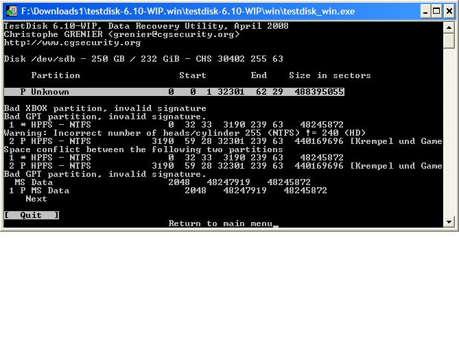

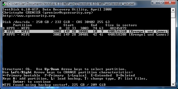

Beim Quicksearch wird nur C: (WinVista-Partition)gefunden,
beim Deeper Search wird das, was im Anhang zu sehen ist gefunden.
Laut dem "D" davor, deleted?!
Wenn ich eine der beiden unteren Anwähle, steht unten "NFTS found using backup sector!",
wenn ich bei der untersten P drücke, steht dort unknown, die obere "Kempel und Games" lässt sich anzeigen.
Von der oberen, Filelistanzeigefähigen "Partition" lassen sich Dateien kopieren und verwenden. (Habe ein Fraps-Ingamevideo getestet).
Wie lässt sich das Verzeichniss, in das Testdisk kopiert, ändern?
Sodass ich mit Testdisk alle Dateien sichern kann, ohne den Umweg über meine 23GiB große Vistapartition machen zu müssen?

Gerade habe ich während der Quick-Suche gesehen (bin versehentlich rausgegangen..):
[Krempel und Games] Partition Sektoren usw.
Can't open filesystem. Filesystem seems damaged.
DeeperSearch läuft wieder..

Du musst zum kopieren auf ein anderes Laufwerk immer wieder auf die zwei Punkte (.. = back, . ist current - unter Dos bzw. CMD entspricht das dem cd ..) gehen, bis Du alle Laufwerke zur Anzeige bringst, dann kannst Du auf jedes beliebige Volume gehen.
Den letzten Teil Deines Posts verstehe ich nicht so ganz, bist Du auf alle Zeilen gegangen und hast dann p gedrückt? Wann ist dann 'Can't open filesystem. Filesystem seems damaged' gekommen? Die beiden letzten Partitionen sind ja nahezu identisch, dieses Phänomen sieht man eigentlich wenn der Bootsektor der Partition def. ist. Bei Dir ist allerdings das Partitionende unterschiedlich.
Ich bin versehentlich wieder ins Mainmenü gegangen und habe dann erneut eine Suche gestartet, da stand er obrige Satz.
Auf die Partition kann ich mit Testdisk trotzdem noch zugreifen.

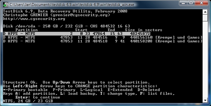

Hier ist schonmal das direkt im Analyse-Schirm,
die anderen beiden mach ich nachher, weil die Quicksuche etwa 15-20Min brauch.

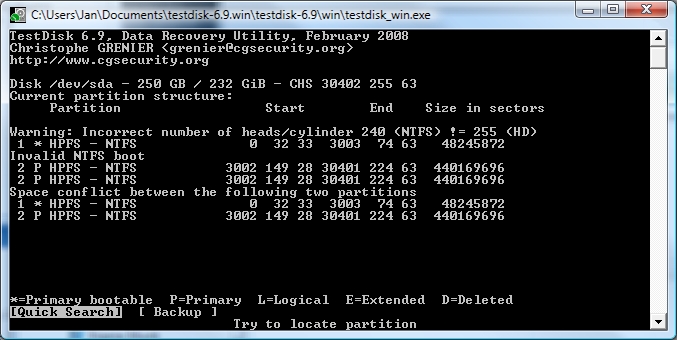

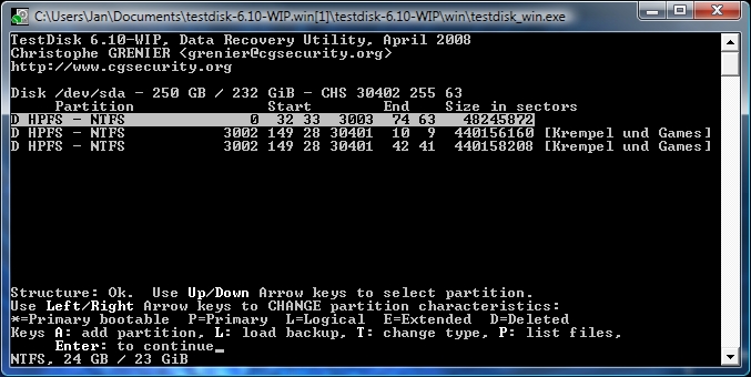

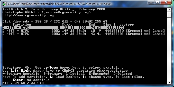

Ich würde gerne nochmal die drei Bilder (mit 255 Heads) direkt nach der Analyse, gleich nach dem Quick Search und dann nach dem Deeper Search sehen. In allen Screens überlappen sich die Partitionen, beim formatieren würdest Du so immer etwas von der Partition davor verlieren.
1.
Screen direkt nach der Analyse mit 255 Heads (lässt sich diese Einstellung irgendwie speichern?)
2.
QuickSearch.
3.
DeepSearch
Ich weis jetzt nicht ganz was Du mit speichern meinst, im Prinzip hast Du die Informationen mit dem Screen gespeichert. Schon etwas auf die Disk zu schreiben halte ich zum derzeitigen Zeitpunkt für verfrüht. Die bisherigen Ergebnisse sind mir einfach noch zu suspekt. Es wird teilweise eine Untersuchung mit 240 Heads gemacht und es kommt die Warnung, dass wohl 255 die richtige Geometrie wäre (oben) und dann bei der Untersuchung mit 255 Heads wiederum wird 240 empfohlen, das widerspricht sich, da ist wohl auch Testdisk nicht sicher.
Von der kompletten Analyse mit 240 Heads haben wir allerdings noch nicht alle PICs. Ich würde auch nochmal zu einer Diagnose mit 16 Heads raten.
Du hast PM8 (einen Oldtimer der Partitionierungstools angeht, welches sicher kein Vista Partition-Layout unterstützt), den Paragon Partition Manager, Vista und XP auf die Disk losgelassen, da ist wirklich schwer zu sagen was wer angerichtet hat, denn auch XP kann die Partitionierung von Vista zerstören. Es sind wahrscheinlich alle Partitionen betroffen manipuliert zu sein. Ich habe auch noch keinen Screen gesehen, der von den drei genannten Partitionen berichtet.
Wäre ich an Deiner Stelle, würde ich mir eine vergleichbare Disk holen und zunächst die Bootpartition klonen und dann von dort aus weiter arbeiten, also den Rest der neuen Disk partitionieren und die Daten von der alten Disk rüber ziehen. Ich gehe davon aus, dass Du von der maroden Disk arbeitest und dann würdest Du an dem ast sägen auf dem Du sitzt, wenn Du jetzt etwas auf der Disk an den Partitionsdaten schreibst.

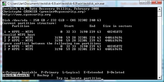

Achja, bei 16Heads sind etliche Fehler schon im ersten Analyse-Fenster
Incorrect number of Heads
Bad starting Head (CHS und LBA don't match)
und dann noch der altbekannte Konflikt zwischen den beiden Partitionen.
16 Heads scheint der falsche Weg zu sein...

Soo, hier ist der DeepSearchscreen mit 16Heads.
Bei 16 Heads muss Testdisk mehr Cylinder absuchen, daher erklärt sich die längere Suchzeit.
Du kannst es so probieren, dabei solltest Du aber auch die Bootpartition zur Sicherheit klonen.
