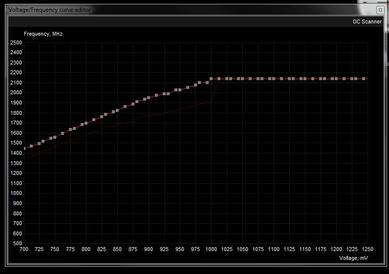

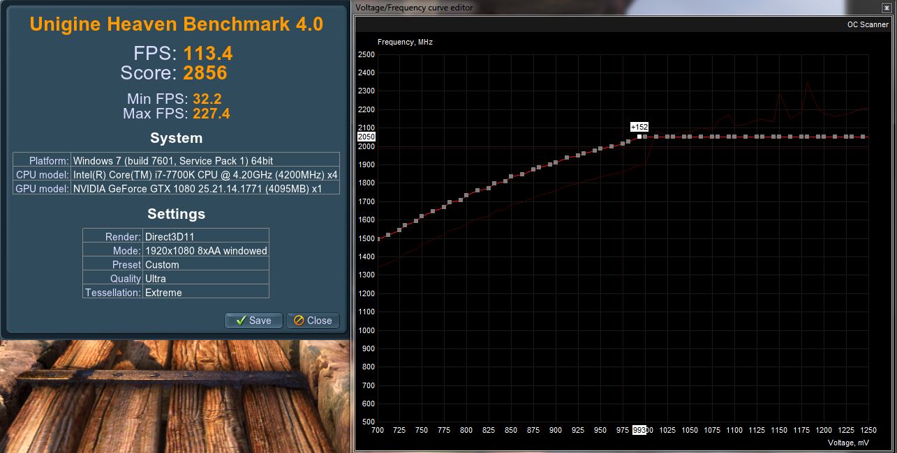

Besser krieg ich es nicht hin. Wenn ich bei 1000mV den einen noch hochschieben will, dann übernimmt er das nicht.
Viel bringen tut die Aktion aber nicht.
Naja, genau so viel wie ich gesagt hatte. Davor hast du die perf von ner 2 GHz Karte gehabt. Und ganz sauber ist die Curve ja immer noch nicht. Fixier dich nicht auf eine exakten Takt - die GPU taktet nicht jedes MHz höher. Effektiv hast du 13 bzw 15 MHz Schritte, mit denen die Karte arbeitet. Sieht dann zwar nett aus, wenn exakt 2,1 GHz laut AB anliegen, Perf liegt aber auf dem nächsten darunter liegenden Taktstep.
Kannst zum Vergleich auch den Takt nur über Offset anlegen, dann siehst du schnell, ob ggfs Leistung bei der Curve auf der Strecke bleibt.

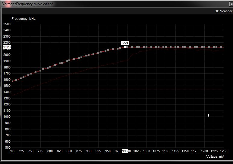

@oemmes
Man schiebt am besten nicht einzelne Werte hoch. Gib einfach Core Clock +XX MHz ein. Weiß nicht wieviel + du bei 1,0V hast. So geht die ganze Kurve vernünftig hoch, dann ziehst du alles nach 1,0V nach unten, bestätigen.

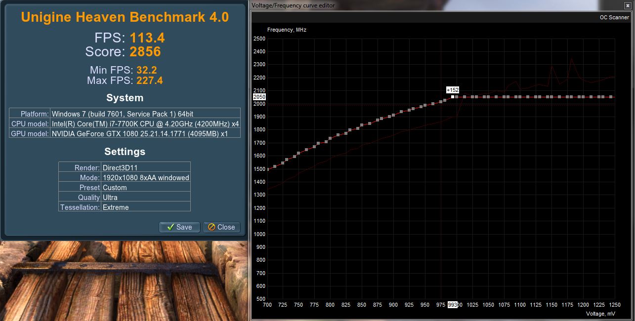

Ich kann dir einen alten Werte zum Vergleichen geben von Heaven (GXT 1080 FUll HD, custom, ultra, normal)
@Pizza!
Danke für den tip - so geht das echt viel einfacher.

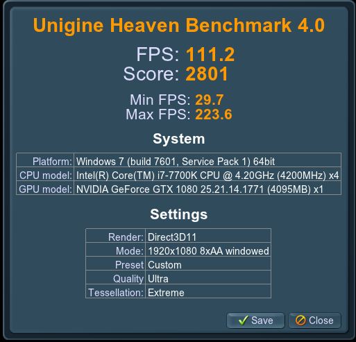

Das verrückte ist, dass ich mit dem Profil/Curve jetzt Pixelfehler habe, obwohl der max Wert vom Core noch 14 MHz niedriger ist als bei meiner Krüppelcurve. ;)
Heaven schmiert damit ab und der Treiber wird neu geladen......
Dann ist Takt zu hoch und wird nicht dauerhaft stabil sein. Jetzt siehst du warum man nicht einzelne Punkte manuell irgendwo hinzieht :)
Mach so lange weniger MHz bis der Heaven Run ohne Bildfehler durchgeht. Stabilität mit Games testen, Benchmarks sind eher unzuverlässig
Wir sehen nur oberflächlich was laut Curve theoretisch passieren müsste. Du weißt nie ganz genau bei welcher Mikrosekunde welcher Takt mit welcher Spannung anliegt und was eigentlich gebraucht wird.

TheOpenfield schrieb:
Jetzt bitte nochmal testen mit der richtigen (Offset-) Curve, dann kommt auch selbst mit 2050 MHz mehr Score bei raus, als bei den bisherigen "2100".
Wo du Recht hast, hast du Recht. ;)
So, jetzt brauch ich erst mal Augentropfen und nen kaltes Weizen.

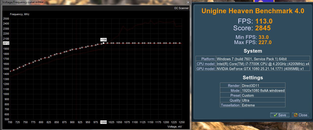

Reaktionen: ron89 und TheOpenfield
