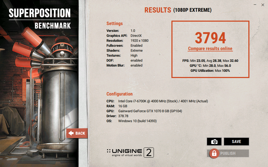

Erster!:D
Der Unigine: Superposition BENCHMARK ist endlich am Start.
Hier könnt ihr ihn Downloaden:
https://unigine.com/en/products/benchmarks/superposition
Hier mein Unigine: Superposition Run bzw. mein Ergebnis :
Einstellung war auf Extreme. Hier eine Seite zum vergleichen der Scores:
http://www.guru3d.com/articles-pages/unigine-superposition-performance-benchmarks,2.html
Sieht auf jeden Fall sehr gut aus & er läuft im GPU Limit trotz meines alten Sandy i5 mit wenig Takt. Dazu wie immer -60% RPM- auf der 1070 Gaming bei 2,0GHz und 1,0 Volt = 50°:p. Sie lief im Test jedoch nur mit 1970MHz... bei 100% GPU Last.
LG
AW: Pascal (GTX 1060/1070/1080/1080 Ti/Titan X) Sammel-/Overclocking Thread
Zweiter ! :)
Hatte oftmals 100% GPU Auslastung ... trotzdem hat die Karte mit 2025 MHz gestartet und ist mit 2012 MHz bis zum Schluss gelaufen :)
gut nacht - ist wirklich schön anzusehen - endlich mal etwas Leistungsabfrage ;)
@PRAXED
da gibt es extra ein Screenshot Button - schneidet dir direkt das Fenster aus .. quasi wie Alt + Druck :D
@RaptorTP,
ja... aber dann sieht man meine schöne NV Claw ja nicht:lol: & die PN Fragen, was ist es für ein Dock... der ganze Spaß wäre ja dann weg:evillol:
Habe sie eben mit 2066 @ 1,0 Volt laufen lassen, es ändert sich aber nichts. Sie fängt mit 2088MHz an und rennt dann mit 2066 bis ans Ende. Score bleibt gleich. Morgen mal mit V-RAM OC.
Finde ich auch gut! so spielt die CPU nicht extrem stark mit rein. Sieht wirklich klasse aus.
Wir haben ja auch lange auf Unigine gewartet & gute nacht;)
