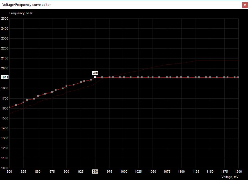

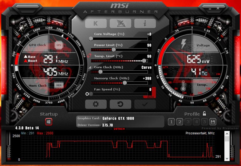

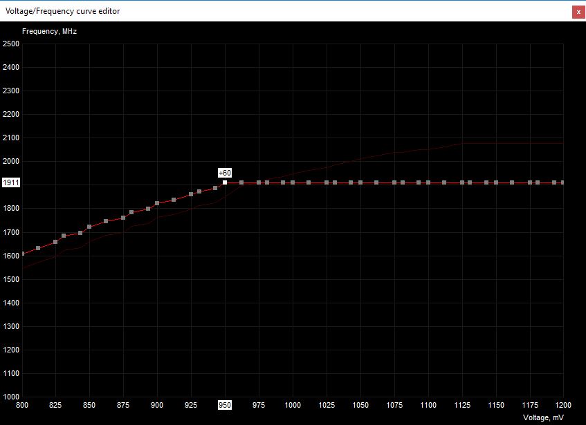

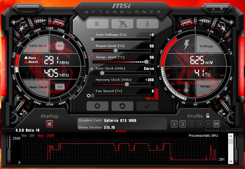

Da bei den hochgezüchteten Custom-Modellen nur noch wenig OC-Spielraum überhaupt vorhanden ist, habe ich bei meiner das ganze mit weniger Spannung am laufen. Ich habe das ganze mal verglichen im FireStrike Ultra und möchte die Ergebnisse hier präsentieren:
Gemessen wurde jeweils ein Durchlauf von 3DMark FireStrike Ultra mit Demo. Die Software hwinfo hat dabei die Leistungsaufnahme ausgelesen, in Stichproben mit einem Messgerät war dieser Wert auch ziemlich präzise. Für bessere Tests fehlt mir als Privatperson natürlich das Equipment. Die durchschnittliche Leistungsaufnahme ist aus dem Grund relativ niedrig, da ja die Ladezeiten zwischen den Tests sowie der Physik-CPU-Test ohne GPU-Last und demnach mit nur ca 13 Watt stattfinden. Es ist eben ein Mittelwert über die gesamte Laufzeit des Benchmarks.
Stock Gigabyte Xtreme Gaming 1080
Leistungsaufnahme AVG: 147 Watt
Core-Clock: 1974-1962Mhz (drei kurze Aussetzer nach unten wegen PowerTarget von 230 Watt ausgeklammert)
Memory-Clock: 5103Mhz
Temperatur max: 68°C
Lüfterdrehzahl max: 1699RPM (53%)
Score: 5451 Graphics Points
Modified Gigabyte Xtreme Gaming 1080
Leistungsaufnahme AVG: 122 Watt (-17%)
Core-Clock: 1898-1886Mhz (Dauerhaft, kein PowerLimit)
Memory-Clock: 5500Mhz
Temperatur max: 64°C
Lüfterdrehzahl max: 1472RPM (46%)
Score: 5426 Graphics Score
Einstellungen
Core Clock Offset +60Mhz, ab 0,95v abgesenkt für UV
Memory Clock: 5500Mhz
90% Power Limit
Stock Lüfterkurve
Diese Einstellungen sind mit OCCT Shader Complexity 4 und 5 mit je 90% ausgelastetem PowerLimit 15 Minuten lang verifiziert und ohne Fehler! Keine 1337 e-p3n1s Werte, die direkt nach dem Benchmark mit BSOD und Freeze abgeschmiert sind!
