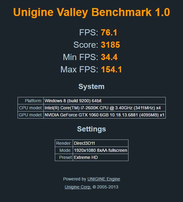

Mit der kleinen 1060er Gainward bin ich jetzt ohne Spannungserhöhung vermutlich am Anschlag:
Core-Clock: +220 MHz
Memory-Clock: +650 MHz
Der RAM sollte bei der Gainward mit dem Kühler verbunden sein. Lässt sich die Temperatur des RAMs ermitteln oder ist diese eher unkritisch?

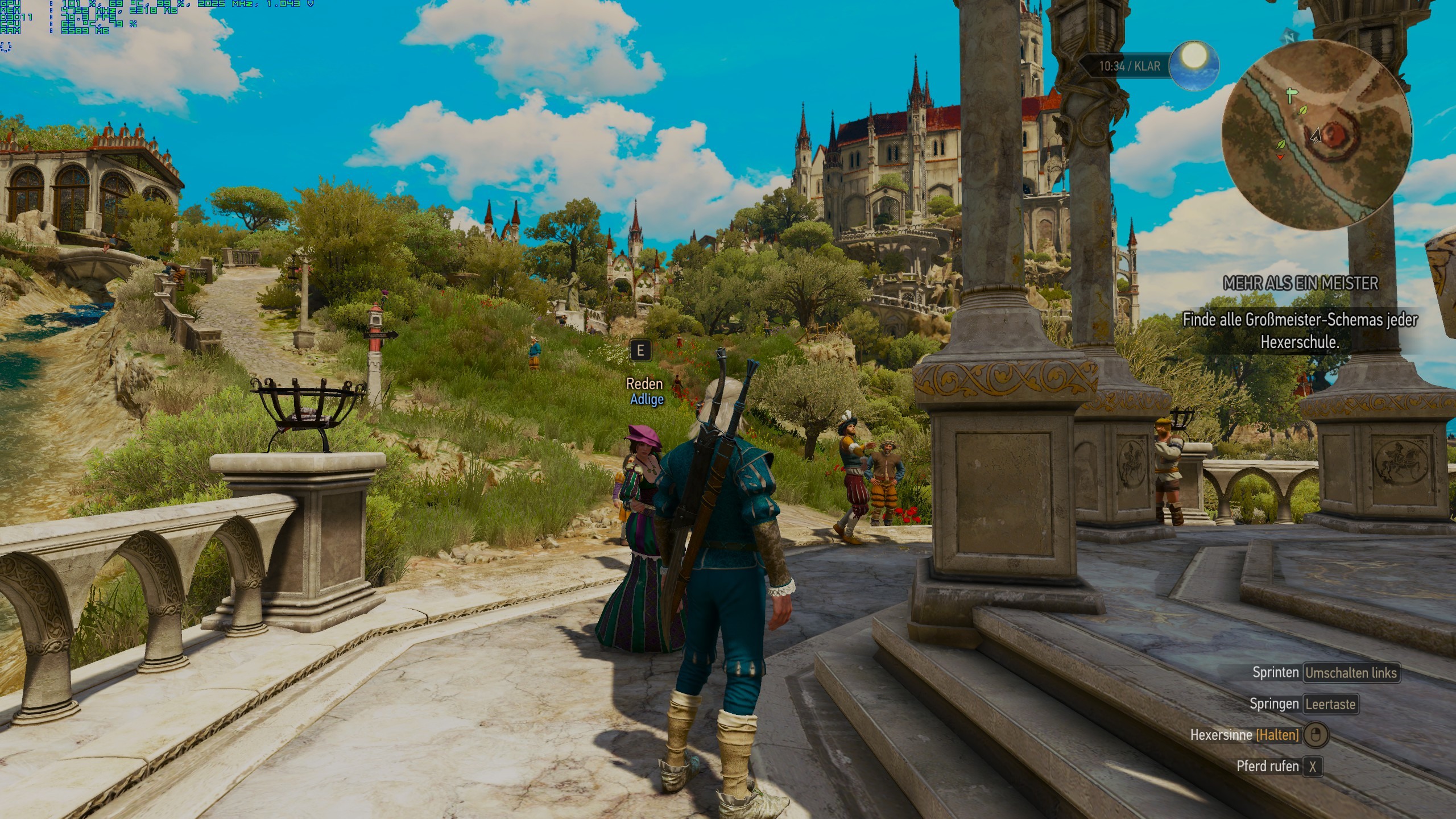

Witcher 3 auf 1440p
Power Target auf Default 100% --> 0,993V - 1911 MHz - Läuft immer wieder in PT
Power Target auf max 112% --> 1,012V - 1924 MHz - Läuft immer wieder in PT
AW: Pascal (GTX 1060/1070/1080) Overclocking Thread
Da stimmt was nicht würde ich sagen.
EVGA Link
So wie ich das sehe lässt ja EVGA bei der SC 170 Watt, schätze mal Max-Wert, über den 8 Pin Stromstecker zu.
Über den PCI-E Steckplatz wären eigentlich Standard 66 bzw als Max oft 75 Watt zugelassen per Bios....
Das wären dann geschätzte 245 Watt als Max PL-Limit,...
Vor allem liegen bei dir nur 1,012V bei 1,924 Ghz GPU-Takt an. Damit würdest du bei der 1070 niemals auf 245 Watt kommen mit diesem Takt und dieser Spannung!
Selbst meine Palit packt hier in Witcher 3 über 2 Ghz und rennt nicht ins PL, das passiert erst wenn ich mehr Saft (Afterburner 100%) und wesentlich mehr Takt als 2 Ghz ansetze. Leider kenne ich bei der Palit das PL nicht genau. Schätze aber es dürfte sogar etwas weniger sein, ich vermute mal 225 Watt...
Schade das es immer noch keinen Bioseditor gibt. Somit könnte man schnell mal vergleichen welcher Hersteller wie viel Watt zulässt... :o
Powerlimit, wer hat sich eigentlich so einen Scheiß ausgedacht! :evillol: Braucht kein Schwein dieses Feature! Ein Voltlimit finde ich ok aber PL ist so gut wie sinnlos, zumindest für mich,...
Hier mal ein Vergleich meiner Palit in Witcher 3 mit moderaten Taktraten... PL am Anschlag, heißt im Afterburner muss ich hier bereits auch erhöhen aber trotzdem liegt bei mir sogar etwas mehr Takt und auch mehr Spannung an als bei dir,... Auflösung ist ebenfalls 1440p

Du weißt aber schon, das man das OSD auch vergrößern kann, wer soll den bitte bei Deinem Screen die OSD Werte lesen können, selbst mit meiner Lesebrille sehe ich da nix. :evillol:
Bevor man mit Hammkeule Methode, ich stelle Power Limit und Over Voltage auf Anschlag stellt, sollte man erst mal schauen was der Chip ohne diese Einstellungen leistet und wozu dieser Fähig ist. Es kann Dir sogar passieren, das Du mit Over Voltage schlechtere Werte in einem Benchmark bekommst, als ohne. War schon bei Maxwell zu sehen, das man manchmal den Eindruck gewinnt, das wenn man dem Chip zusätlich Spannung gibt, dieser im Benchmark irgendwie gebremst wirkt, man hat zum Teil einen höheren Takt, aber nicht mehr Punkte. ;)
Ja weiß ich das man das kann aber ich kann es komischerweise ganz gut lesen, sowie in Game und auch Screenshot in 2560x1440p und zudem per Windows wenn´s pressiert per 1 Klick sogar so vergrößern das es meine 82 Jährige Oma auch noch lesen kann. :evillol:
Keine Ahnung was da bei dir los ist....
Das mit mehr Voltage und weniger Punkte passiert nur wenn man bereits im Powerlimit hängt!
Ansonsten wenn man mit dem PL keine Probleme hat, hat man durch mehr Voltage durch die GPU-Boost-Technik (mittlerweile 3.0) immer mehr GPU-Takt anliegen und somit auch mehr Punkte! Durch mehr Spannung wird hier nichts gebremst außer man befindet sich bereits im Powerlimit bzw nur durch das Powerlimit wird Takt und Spannung reduziert. In seltenen Fällen auch mal durch die Temperatur (Templimit) wird hier etwas gebremst wenn der Kühler scheiße ist!
Wenn man bereits im PL hängt kann man wohl nicht sehen was der Chip leisten würde da hier dann bereits gedrosselt wird! Also das PL wenn man jetzt nicht gerade eine Hof oder sowas hat immer schön auf Maximum da man hier meist ein Kriterium dann schon mal ausschließen kann, zumindest bei den Karten die von Haus aus schon bei ca. 95% oder höher rumgurken....;) Selbst wenn du nicht im PL liegst ist es der Karte auch wurscht ob du mehr einstellst. Sie dürfte halt wenn der Fall eintreten würde einfach noch mehr an Watt verbraten,... Die Benchmarkpoints beeinflusst das überhaupt nicht,...
Bei mir ist das auch so ein Fall, der Chip würde noch wollen durch mehr Spannung aber das Powerlimit lässt es leider nicht zu! ;) Zumindest noch nicht bis ein Bioseditor erscheint! Wenn der nix hilft dann wird die Karte getauscht!
