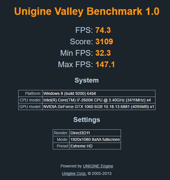

Mit der Gainward GTX 1060 unter FHD bin ich aktuell bei:
Power Limit: 116
Core Clock: +200 MHz
Memory Clock: +500 MHz
Mit Furmark habe ich einen Score von 5100 bei 72 °C
Beim RAM-Takt würde noch was gehen aber ich belasse es erstmal dabei.
Für 279€, einer so geringen TDP und ausgeschaltetem Lüfter unter Idle finde ich das respektabel.

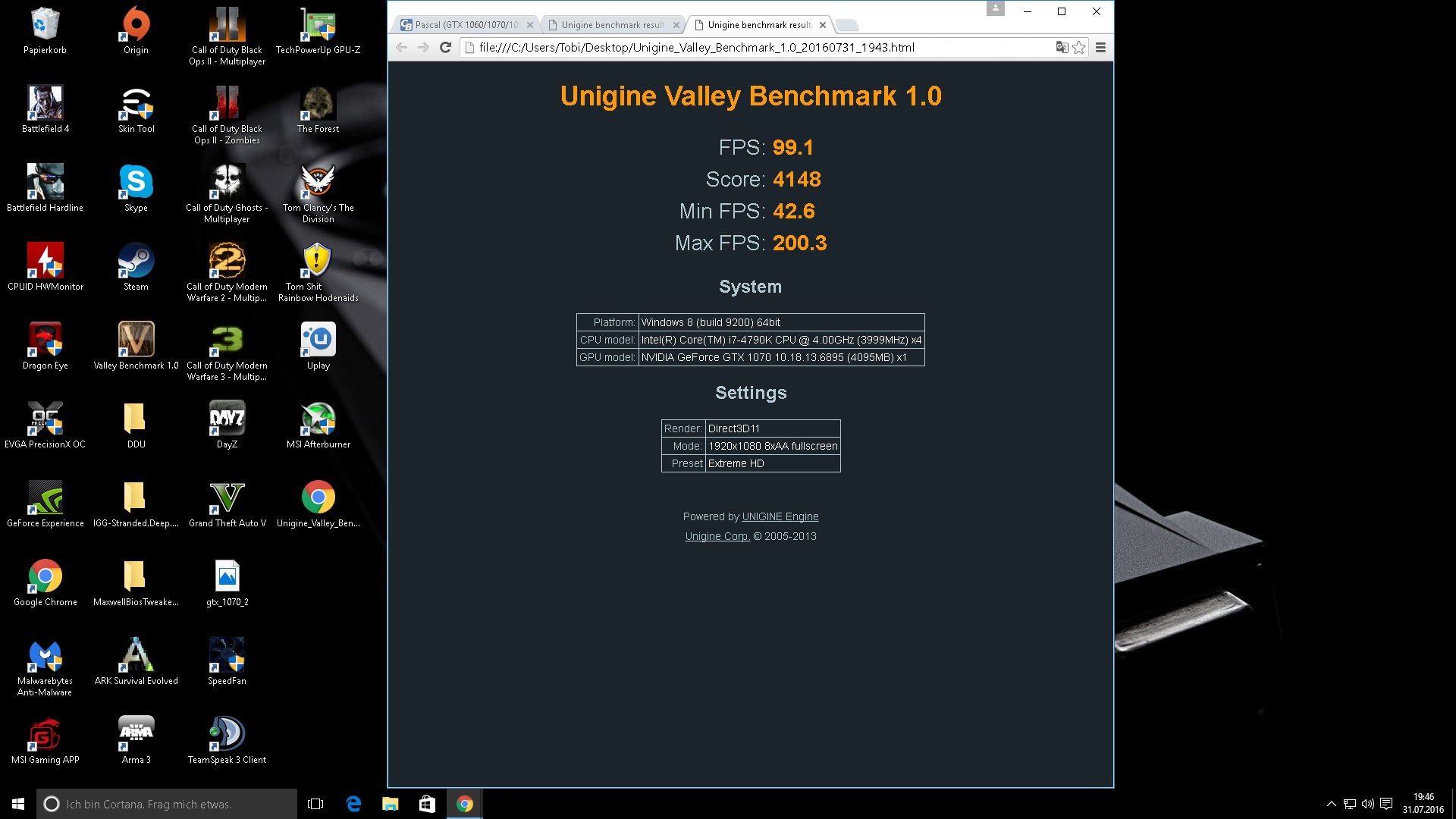

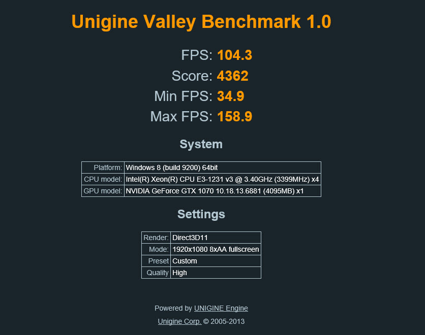

Ich habe auch eine GTX 1070 Gaming X und wollte meine Ergebnisse auch einmal mitteilen
Habe folgendes Eingestellt: +160MHz Core +590 Mem und die Spannung +100mv, bin voll und ganz zufrieden mit der Performance ;D
Erreiche aber in Valley nur 100 FPS wobei andere 110 FPS mit der gleichen Karte erreichen. Kann es sein das mein Prozessor durch Hyperthreading die Ergebnisse leicht verfälscht ?
AW: Pascal (GTX 1060/1070/1080) Overclocking Thread
@Tobi...
Versuche einfach mal mit den gleichen OC Einstellungen, allerdings Power Limit auf 100% und ohne Spannungserhöhung/Core Voltage den Unigine Valley Test zu machen und schau mal, wie dann die Werte ausfallen. ;)

Hier noch der Valleytest:
Dann würde der Test crashen weil die Einstellungen nur mit Spannungserhöhung laufen...Ich müsste die Einstellungen neu anpassen.
Werde das gleich machen und den Test nochmal durchlaufen lassen
Habe den Test jetzt nochmal durchlaufen lassen aber viel hat sich nicht verändert...

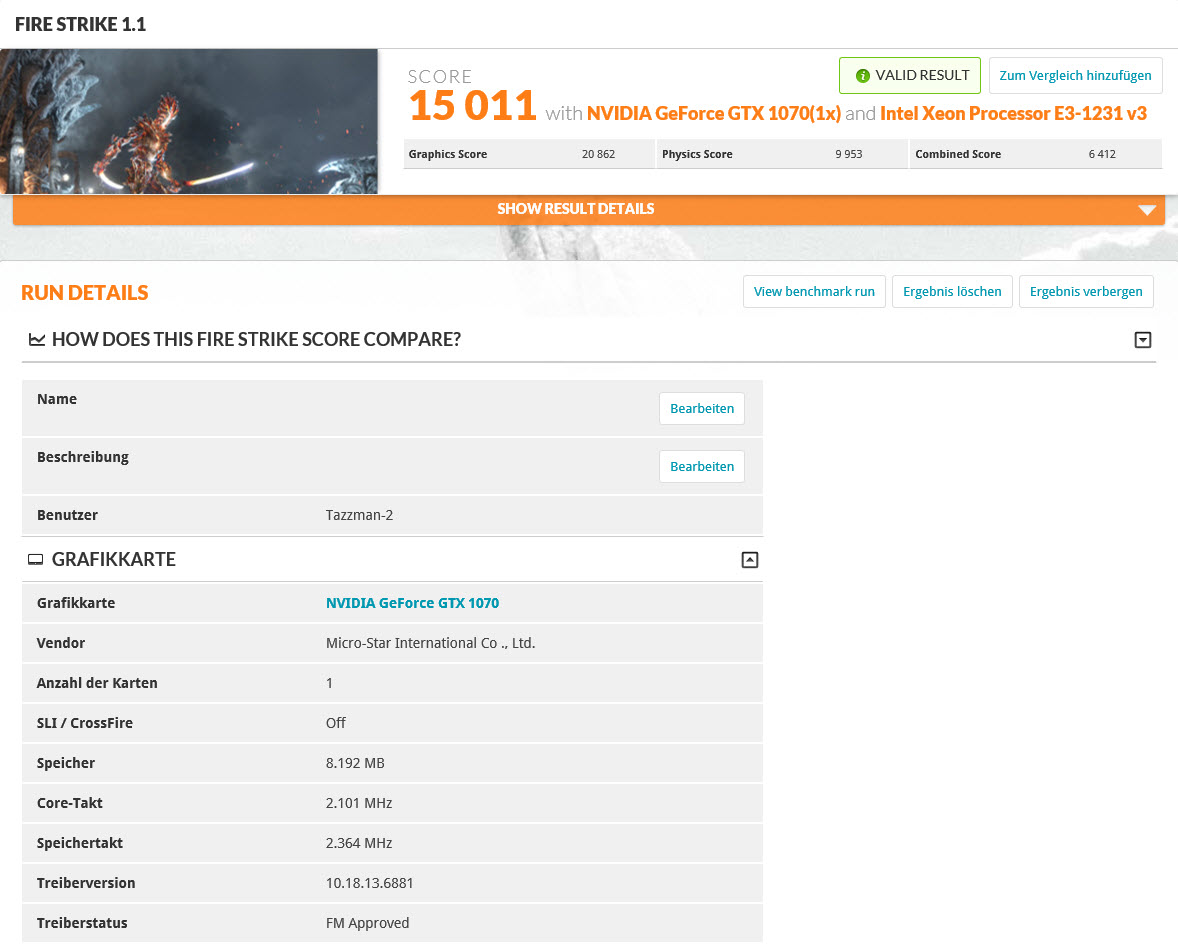

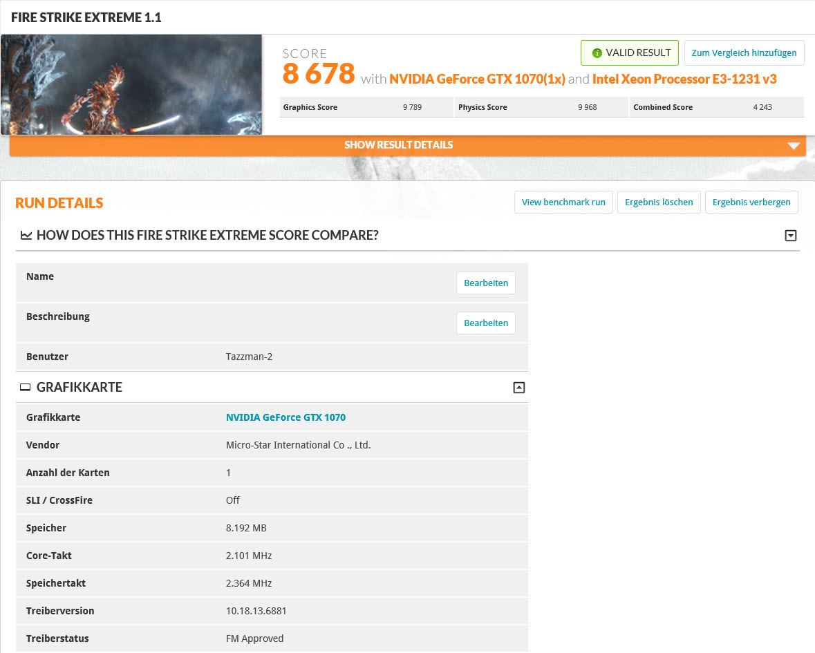

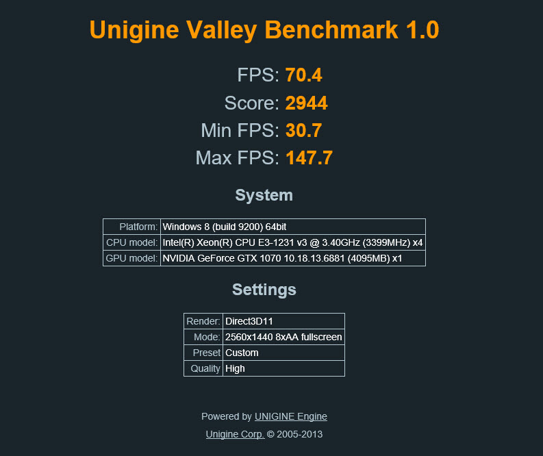

Moin,
hier mal meine Ergebnisse:
Karte läuft im OC Mode (GPU:1607/ Mem: 2027):
Core Voltage: +100
Power Limit: 126
Core Clock: +90 MHz
Memory Clock: +670 MHz
Fan Speed: Voreingestellte Lüfterkurve im Afterburner
Firestrike:
Firestrike Extreme:
Unigine Valley 1920x1080:
Unigine Valley 2560x1440:

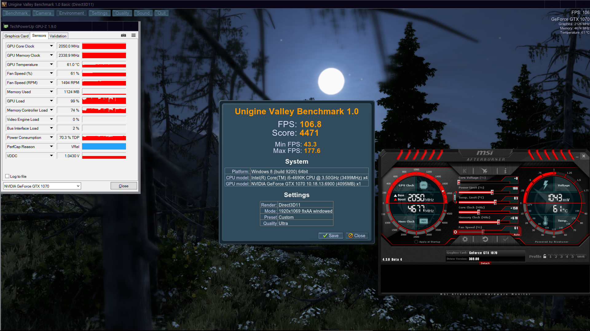

@Tazzman68
Was den GPU-Takt angeht, bist Du aber sehr Moderat mit +90 MHz :D
Ich habe jetzt gerade mal meine getestet, diese läuft mit GPU-Takt +150 MHz und Memory Clock +670 MHz ohne das Power Limit zu erhöhen und ohne die Spannung/Over Voltage anzuheben, problemlos durch den Unigine Valley Benchmark.
Screen Unigine Valley 1.0:

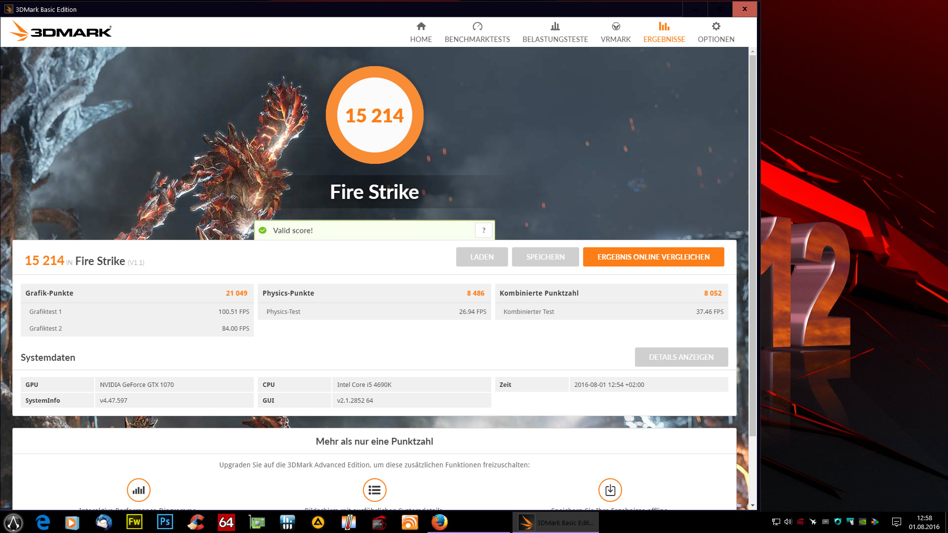

Und mit den gleichen Einstellungen läuft auch der Firestrike Benchmark 1.1 durch, habe den Test mit meinem i5 4690K auf 4,4 GHz gemacht, weil ich jetzt keine Lust hatte extra in das Bios zu gehen und auf 4,7 GHz zu takten.
Screen Firestrike 1.1:
GTX_1070_GamingX_mit Firestrike 1.1 _ GPU-Takt +150 MHz und Memory Takt +670 MHz.jpg
Man sieht, es geht auch ohne Power Limit und Spannung zu erhöhen einiges bei der GPU und ein Grafikscore von 21049 Punkten ist so schlecht nicht. :D
