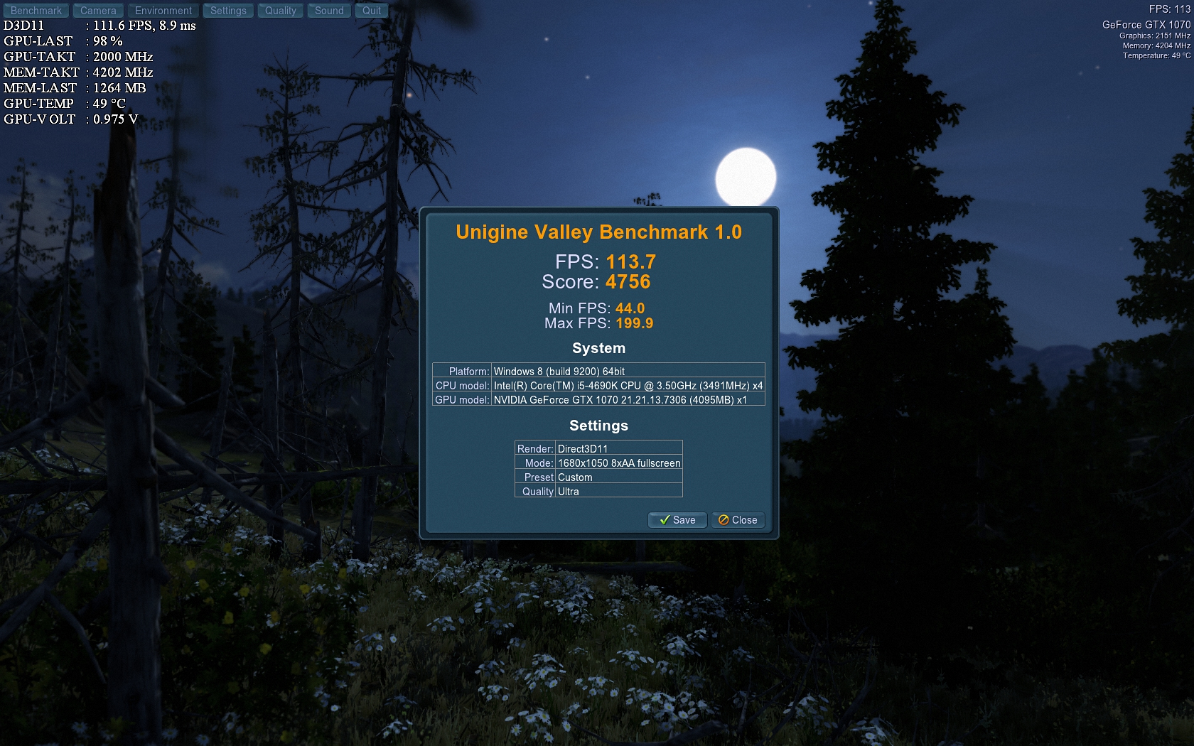

@PRAXED
Dein Takt hast Du zwar schön hoch eingestellt mit 2200 MHz, nur bringt Deine Grafikkarte keine Leistung im Verhältnis zum Takt. Ich habe mal im Curve-Editor den Speicher wie bei Dir auf 4202 MHz eingestellt, allerdings meinen GPU-Takt auf 2012 MHz und das bei 0,975 Volt, also deutlich weniger Spannung und Takt als bei Dir und habe das mit den gleichen Einstellungen wie bei Dir im Unigine Valley gebencht.
Hier mein Ergebnis:
Ich weiß ja nicht was Du im Curve Editor eingestellt hast, aber wenn ich mit deutlich weniger Takt und deutlich weniger Spannung dann aber deutlich besser von der Leistung her bin, solltest Du Deine Einstellungen nochmals überprüfen.
Hier mein Ergebnis:
