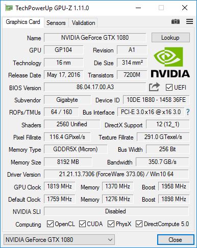

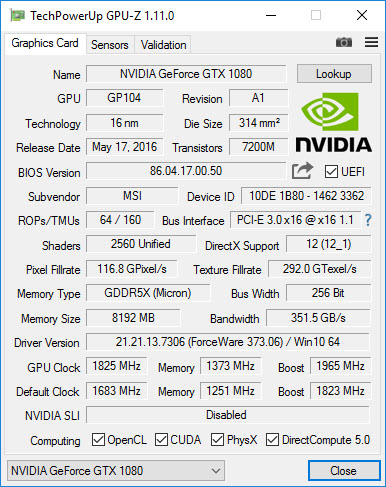

Ich habe nochmals die Grenzen meiner 1080 Xtreme Gaming ausgelotet und komme aktuell unter Vorbehalt auf Rockstable 1819/1958/1370Mhz (Base/Boost/Memory). Die Core Voltage habe ich nun auf +10 gesetzt, damit wird immer genau ein höherer Voltagestep geschalten, also unter Volllast anstatt 1,043v liegen dann 1,050v an. Das hat keine messbaren Auswirkungen auf die Leistungsaufnahme, aber ein Speedbin wird zusätzlich geschaltet. Damit komme ich unter 90% der Spiele auf konstant 2012Mhz, in ganz wenigen enorm fordernden Ausnahmen noch auf 2000Mhz @ 1,050v.
Beim Speicher habe ich nun auch keine Abstürze oder Grafikfehler mehr, es scheint tatsächlich so zu sein, dass die Grenze irgendwo bei 10950Mhz zu liegen scheint. Sollte ich später noch Abstürze bekommen, werde ich den Takt schrittweise immer weiter in kleinen Schritten reduzieren.

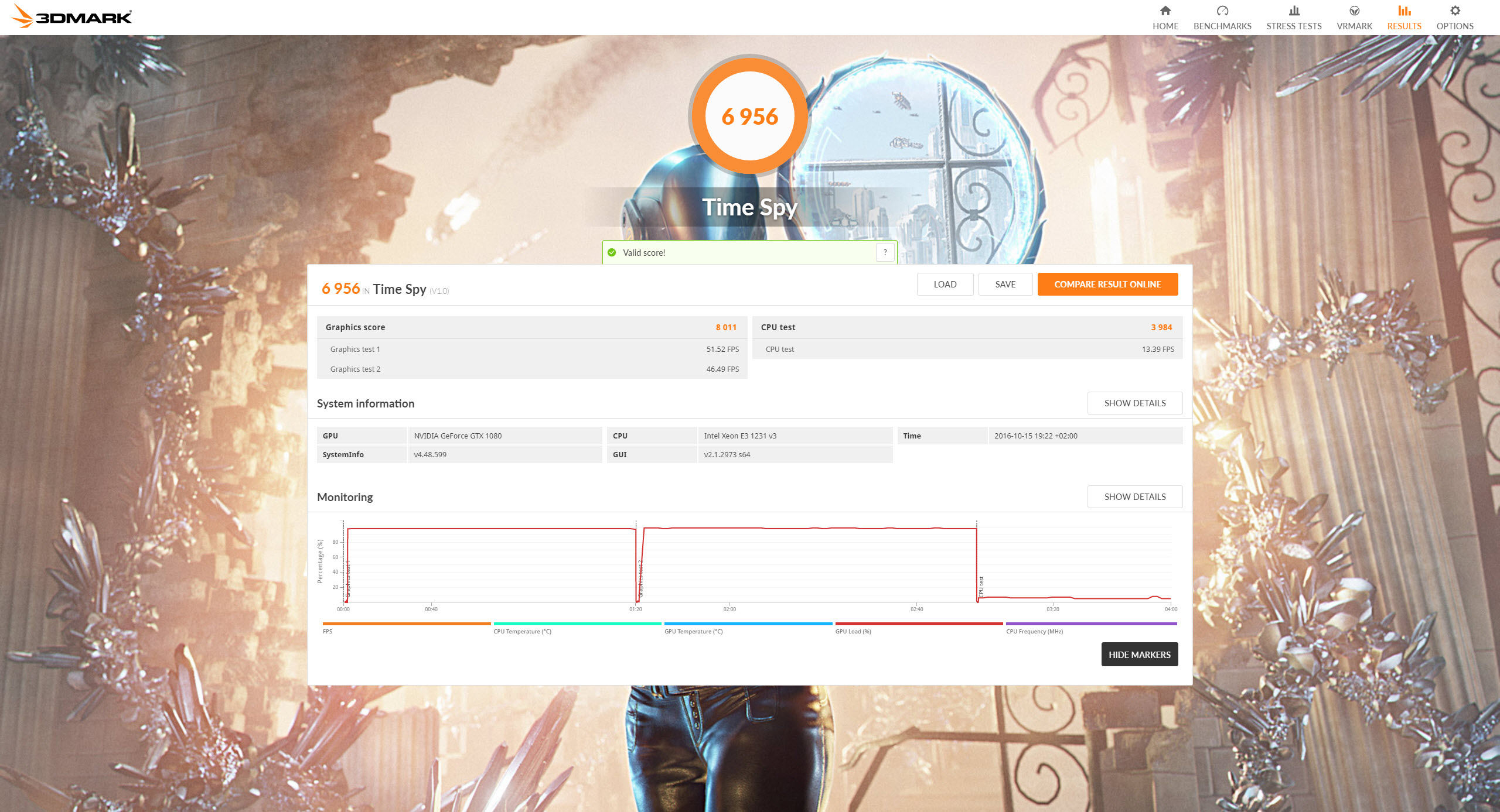

Die Stabilität habe ich mit 3DMark Time Spy 4K (20 Loops) und 3DMark FireStrike Ultra 4K (20 Loops) sowie mit Metal Gear Solid V 4K (ca. 2 Stunden) getestet. Die GPU wird dabei nie mehr als 70°C warm, da die Kühlung und Lüftersteuerung wirklich hervorragend eingestellt sind, ohne das man Hand anlegen muss. Unter Last laufen die Lüfter bei Spielen mit etwa 1700rpm und bei maximalem PowerTarget (230Watt) mit etwa 1800rpm. Das ist zwar nicht mehr richtig leise, aber stört mit Headset nicht und ist immernoch um ein vielfaches leiser, als die meisten anderen Karten. (ohne manuelle Lüftersteuerung).

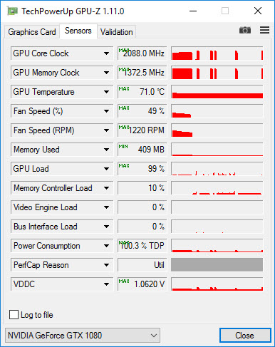

Ich habe jetzt meine Konfiguration weiter getestet und möchte hier die Ergebnisse präsentieren. Die Lüftersteuerung bleibt dabei unangetastet, da diese für meine Bedürfnisse bereits perfekt funktioniert.
MSI Afterburner
GPU-Z
Metal Gear Solid V: Phantom Pain (DSR 3840x2160)
Core-Takt: 2000Mhz
Voltage: 1,05v
Memory-Takt: 10962Mhz
Temperatur: 67-70°C
Lüftergeschwindigkeit: 1700-1800RPM (ca 55%)
PowerTarget: 70-90%
Memory Usage: 3000-4600MB
Anmerkung: Die ersten Minuten ist der Takt höher und die Temperatur niedriger, die genannten Werte werden nach langer Spielzeit bei dauerhaft hoher Auslastung erreicht. Es gibt keine Ausreißer nach unten, auch kein erreichtes PowerLimit

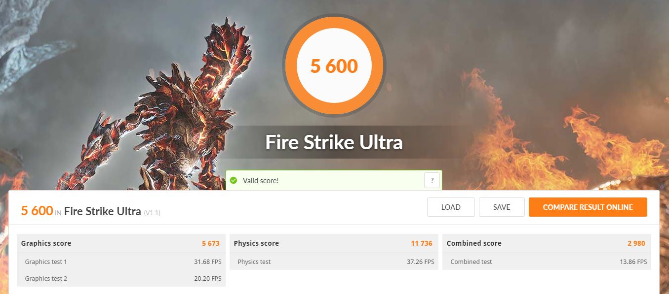

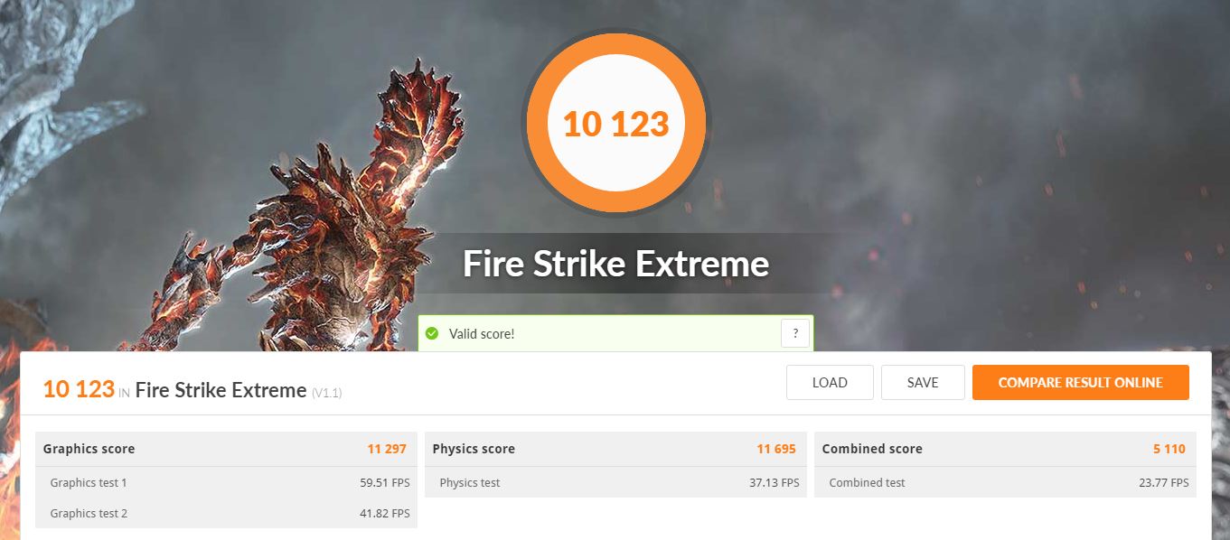

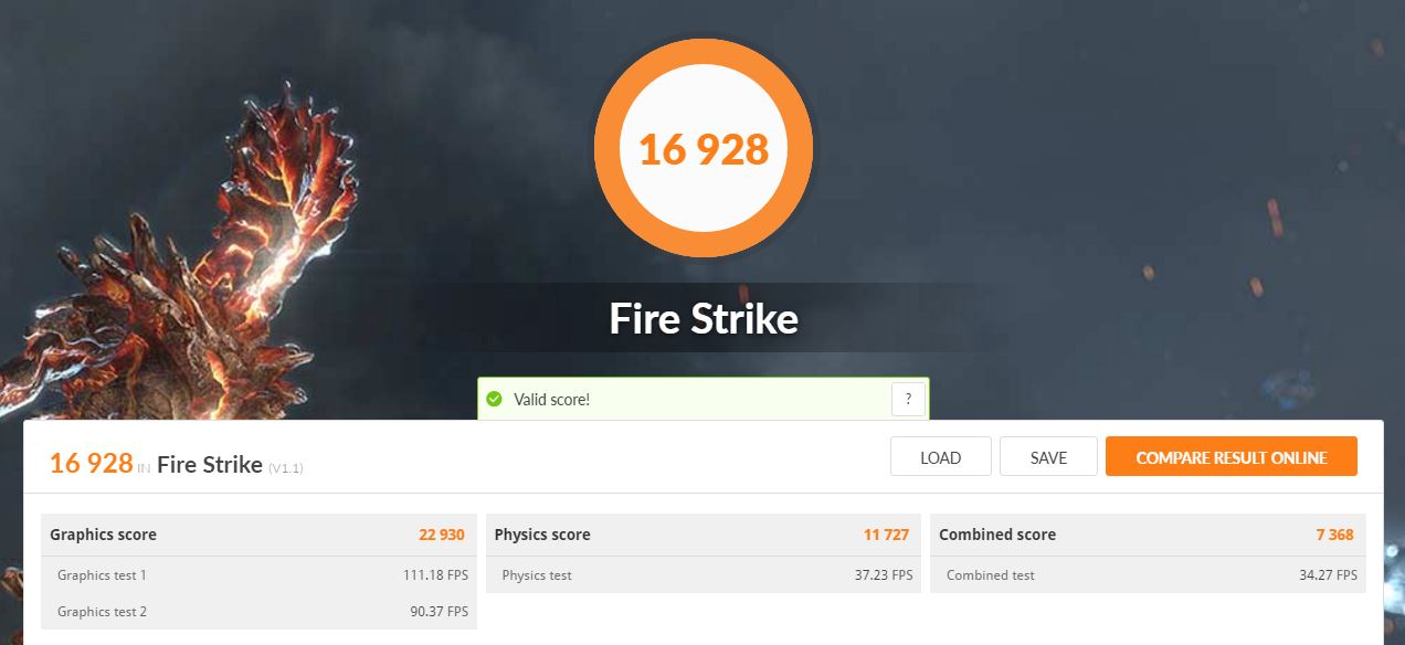

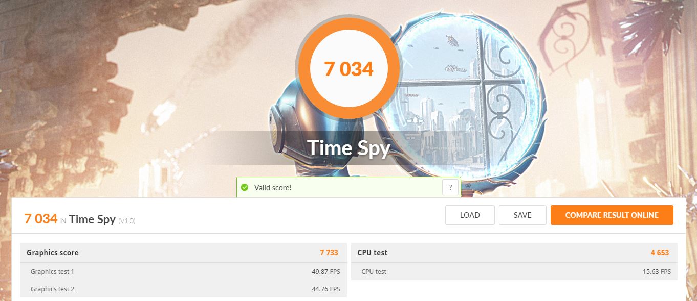

3DMark Time Spy: 7733 Graphics Score
Fire Strike Ultra: 5673 Graphics Score
Fire Strike Extreme: 11297 Graphics Score
Fire Strike: 22930 Graphics Score
Anmerkung: Zur besseren Vergleichbarkeit wurden alle 3DMark Durchläufe nach dem Windows-Start durchgeführt, die GPU war also zu Beginn in kaltem Zustand. Die Einstellungen sind alle exakt wie oben zu sehen, kein mogeln mit 100% Lüfterdrehzahl oder ähnliches

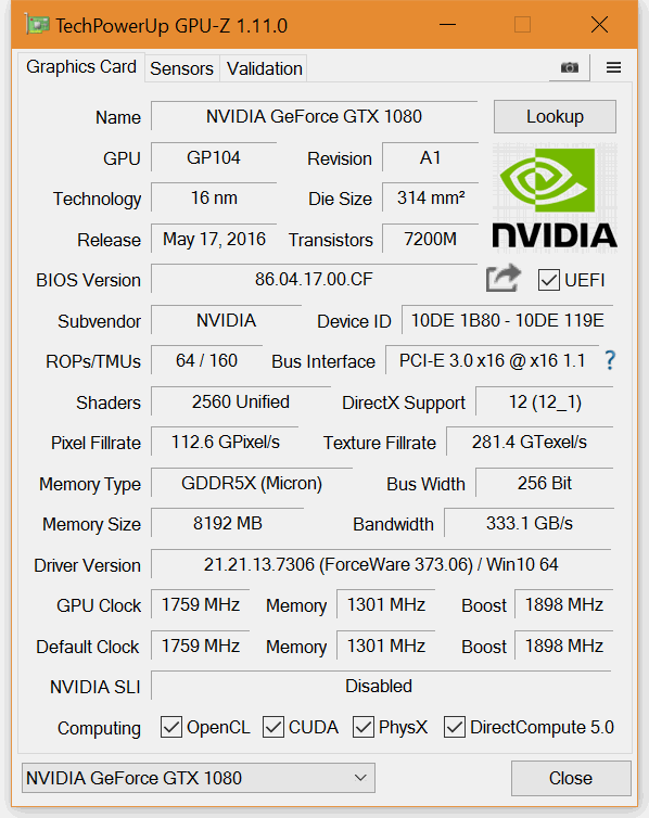

Das ist eigentlich total blöd, der Reale takt ist 1370,9Mhz. Mit einem Takt werden aber insgesamt 8 Bits übertragen, statt bisher bei GDDR5 nur 4 Bits. Dadurch ist die Speicherbandbreite trotz deutlich niedrigerem Takt (1250Mhz vs 2000Mhz) um 25% höher.
Man gibt es effektiv an, damit man die Speichertechnologien untereinander besser vergleichen kann. 1000Mhz GDDR5X überträgt die gleichen Informationen, als 2000Mhz GDDR5. Mit dem effektiven Takt kann man das besser vergleichen. Das selbe wird im übrigen mit normalem SDRAM Arbeitsspeicher gemacht. DDR3-1600 läuft nämlich nur mit 200Mhz, genau wie DDR2-800 und DDR-400, es kommt aber 8-fach Prefetch anstatt 4-fach (DDR2) bzw 2-fach (DDR) zum Einsatz. Nur bei DDR4 bleibt es tatsächlich bei 8-fach Prefetch und der Takt wird tatsächlich erhöht
Aber wie du siehst schreibt ja auch keiner DDR3-200, sondern eben DDR3-1600. Bei GDDR5X sieht das wegen der 5-stelligen Zahl nur ein bisschen blöd aus.

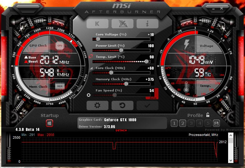

ich muss sagen, ich bin schon ein wenig neidisch auf einige hier.
Eigentlich sollte man ja meinen das die 1080 zumindest die 2000Mhz schafft, meine leider nicht.
Soweit läuft alles flüssig, aber wollte natürlich mal schauen was noch rauszuholen ist.

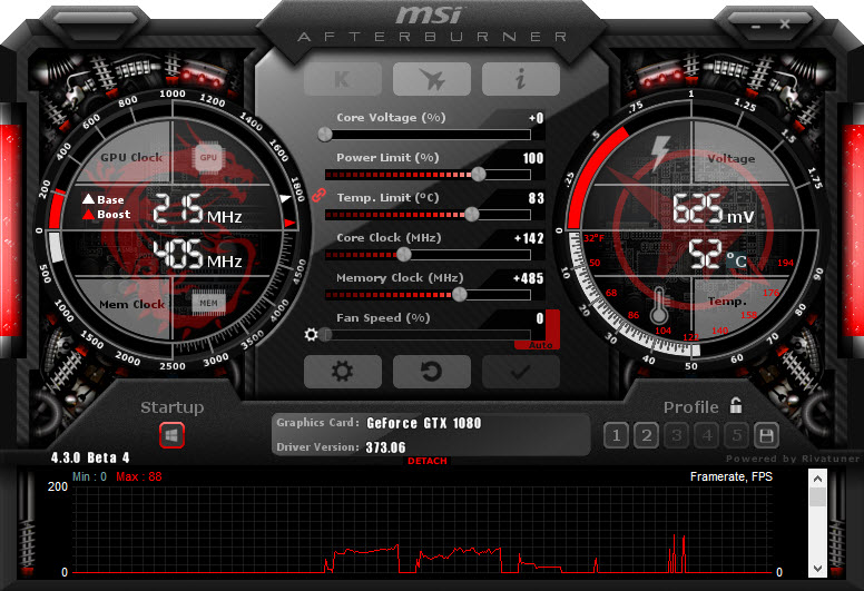

Das hier sind die vorgegebenen Einstellungen:
dabei Boostet sie in 3DMark bis zu 1999MHz hoch.
Hab im Afterburner Core Voltage auf 100 und Power Limit auf 114 gemacht.
Wenn ich den Clock auch nur um +1 veränder Endet der Stresstest in 3DMark nach ca 1Sek. und 0%.
Ich glaub da habe ich eine echt gute Karte erwischt.
Achja es handelt sich um die Inno3D GeForce GTX 1080 iChill X4.
Oder habe ich was falsch gemacht?
