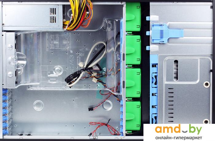

Das Gehäuse sieht ungefähr so aus. 3 Lüfter Push am ende des Tunnels 2 Lüfter Pull. Da ist kein Airflow im Gehäuse da ist ein Sturm
Reaktionen: BartS und Anoubis

das ist ein 4 he Gehäuse aber der tunnel drückt auf 2 he
Kann man den Tunnel ohne weiteres entnehmen, bzw. wird dieser benötigt?
Wenn dem so ist würde ich auch einfach einen normalen Tower-Kühler verbauen. Mit meinem 4HE habe ich auf einem Ryzen 2700 den Scythe Fuma 2 mit 155mm Höhe (nach oben 1-2mm Luft), so hättest du einen ungefähren Anhaltspunkt bzgl. der maximalen Höhe.

Bei 4HE kann man da auch einen Tower-Kühler dran machen - der Lufttunnel passt dann natürlich nicht mehr so ganz.
Beruflich würde ich das schön sein lassen, Privat würde ich das passend umbauen.
hab mir auch schon überlegt eine AIO reinzumachen und so umzubauen so dass statt die 4x 80 mm Lüfter die AIO mit 3x Enermax D.F. Storm 12cm drin sind
