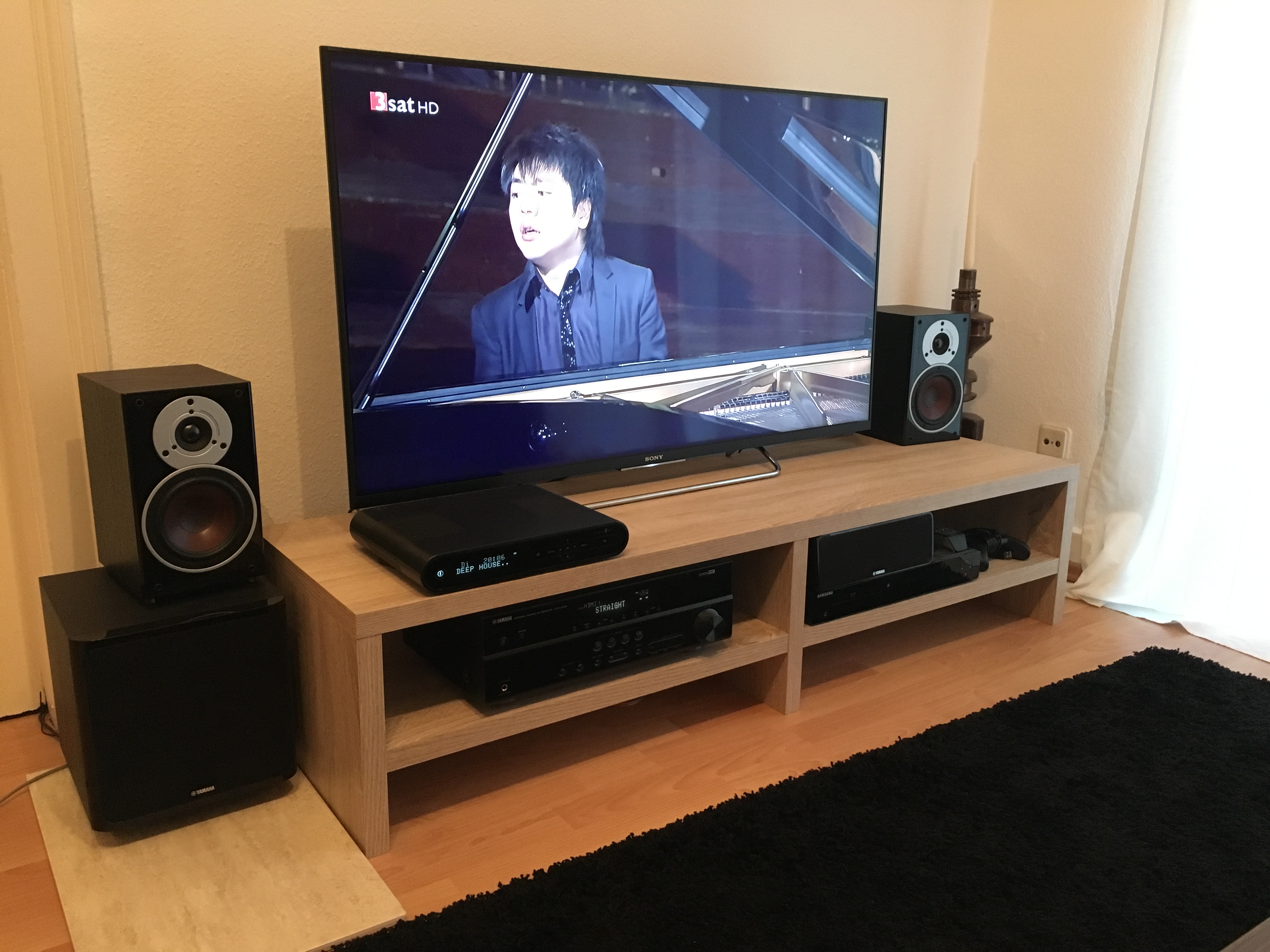

hab mir jetz dali zensor 1 gekauft. meiner meinung nach machen die bei musik (getestet techno und klassik) einen besseren und auch satteren (wenn man den sub net hinten ziemlich aufdreht, so das das wiederum unangenehm klingt) bass als der sub. kann das sein, oder falsch eingestellt? kann der sub einfach zu billig sein, so dass die dalis einfach besser sind? auf jeden fall endlich mal ein besserer klang als aus den brüllwürfeln vorher. echt geil.

Der HTR-3064 hat kein YPAO? Wenn doch, hast du neu eingemessen? Wo hast du getrennt, wie sehen die anderen Einstellungen aus? Extra Bass an oder aus? Ja es kann sein, dass die DALI einen angenehmeren Bass liefern, sehr wahrscheinlich ist das auch so. Das kannst du ja ganz einfach herausfinden: Subwoofer raus aus dem Zimmer, Subwoofer auf "No" und die Zensor 1 auf "Large", im AVR-Menü.

Ansonsten dürfte eigentlich klar sein, dass der Yamaha NS-SW20 aus dem Yamaha NS-P20 (welche maximal 200€ gekostet haben dürfte und 5 Lautsprecher und eben den aktiven Subwoofer beinhaltet), nicht mit einem Paar DALI Zensor 1 konkurrieren kann, sich diese nicht wirklich sinnvoll mit dem Yamaha NS-SW20 ergänzen lassen.

hat YPAO, kann durchaus auch mal neu einmessen. hatte ich eig. auch vor. hab die dalis gerade erst aufgestellt quasi. hatte die subtrenneung komplett durchprobiert, von 60-200hz. obenraus wars etwas besser, trotzdem hatten die dalis die nase vorn. extra bass auch getestest, gefiel aber nicht. der rest is klar, habe den sub grad auf no und dann gehen die dalis autom. auf large. aber ja, neu einmessen alles probier auch nochmal, danke (wobei meine prognose ist das die dalis dann immernoch besser sind).

Ja. Ich denke auch, dass der vorhandene Subwoofer eher verschwinden sollte. Trotzdem (immer!) neu einmessen und in Ruhe nochmal beide Szenarien durchprobieren. Eventuell noch mit der Position des Subwoofers experimentieren... kann für den neuen Subwoofer nur hilfreich sein, dass sammeln von Erfahrung bei der Konfiguration, der Integration eines Subwoofers.
PS: Du könnest über Ständer für deine Zensor 1 nachdenken und diese noch leicht einwinkeln.
Edit:
Die Bassreflexöffnung vom Yamaha NS-SW20 ballert "volles Rohr" auf´s Brett vom TV-Board? Passt der irgendwie in die rechte Ecke? Wenn ja, die Bassreflexöffnung mal verschließen und da testen. Du "musst" halt auch Spaß am experimentieren haben, ansonsten - stell ihn weg, in den Keller, in die Bucht oder so.
Edit:

Chintz, wie warm wird denn dein AVR? Wenn der wirklich "zu" ist, dann sollte der in der Tat aus dem Regal.

edit avr im regal: ist oben nicht als heiß zu bezeichnen gerade, schon warm ja, hmm mal befeuern und nochmal hand auflegen. diesen hinweis hab ich bisher nicht weiter bedacht. is gerade nur handwarm. an den seiten is auch viel platz.

nochmal zur avr hitze: hab ihn mal leicht etwas rausgezogen vorsichtshalber, so dass ein teil der deckenöffnung im freien liegt. macht mir bis jetzt nicht den eindruck, dass das so heiss wird das es brennt oder so. ich beobachte das die tage!

dein hinweis ist doch wie gesagt durchaus angebracht. wenn nach mehreren stunden lauter wiedergabe die hitze oben raus nicht zu stark ist, ist doch aber alles gut?
ich schaue mich mal nach nem anderen tv rack um, ansonsten wüsste ich nicht wohin mit dem teil.
edit: habe mal nachgeschaut, kann das zwischenbrett entfernen auf dem der avr steht. dann passt es mit der luft nach oben.

Guter Ansatz, denn ich kann den Ausführungen von dideldei nur zustimmen. Der AVR braucht mehr Luft!
Zum Sub:
Das A und O beim Sub ist zunächst die Aufstellung. Mit der solltest Du experimentieren. Dir bringt der beste/teuerste Sub gar nix, wenn er falsch steht.
Ergo die Standard-Variante ohne Mess-Equipment: Sub auf den Hörplatz stellen und im Raum rumkriechen, wo er sich am Besten anhört. Dort stellst Du den Sub dann hin.
Erst wenn Du danach noch einen anderen Sub wünscht, kannst Du Dich mit Kaufgedanken quälen...
Zum Sub:

tut mir leid wenn ich mich da jetzt einmische, aber so ein AVR wird doch eine temperaturabschaltung haben, oder? kann mir nicht vorstellen, dass der zu brennen anfangen könnte...

Der AVR selbst wohl nicht, aber das Brett darüber. Und gut tut ihm die Stauwärme auch nicht, dadurch altern die Kondensatoren z.B. schneller...
- Feb. 2009
- 39.967
das brett hat eine temperaturabschaltung?

Wenn du deine elektronischen Geraete generell ohne Kuehlung betreibst, wo es noetig ist, ist das deine Sache aber sowas bewusst zu hinterfragen ist gleichgueltig sowohl auch fuer andere, die sich damit ebenfalls(!) nicht auskennen, irrefuehrend. Also erspare den Usern solche Diskussionen freien Lauf zulassen. Damit ist nicht zu scherzen.
Das der Receiver mehr Luft bekommen muss ist keine Option sonden eine Warnung. Mein Post bezog sich auf das Letzt Bild vom Threadersteller.
Es ist ohne hin eine Frechheit, das Moebelhersteller im tiefen Preissegment, die Schaechte derartig klein bauen, dass Ahnungslose damit überhaupt nicht rechnen koennen das es total ungeeignet ist solche Geraetschaften dort zu parken.
Aber wollen wir den Thread nicht weiter zerpfluecken
