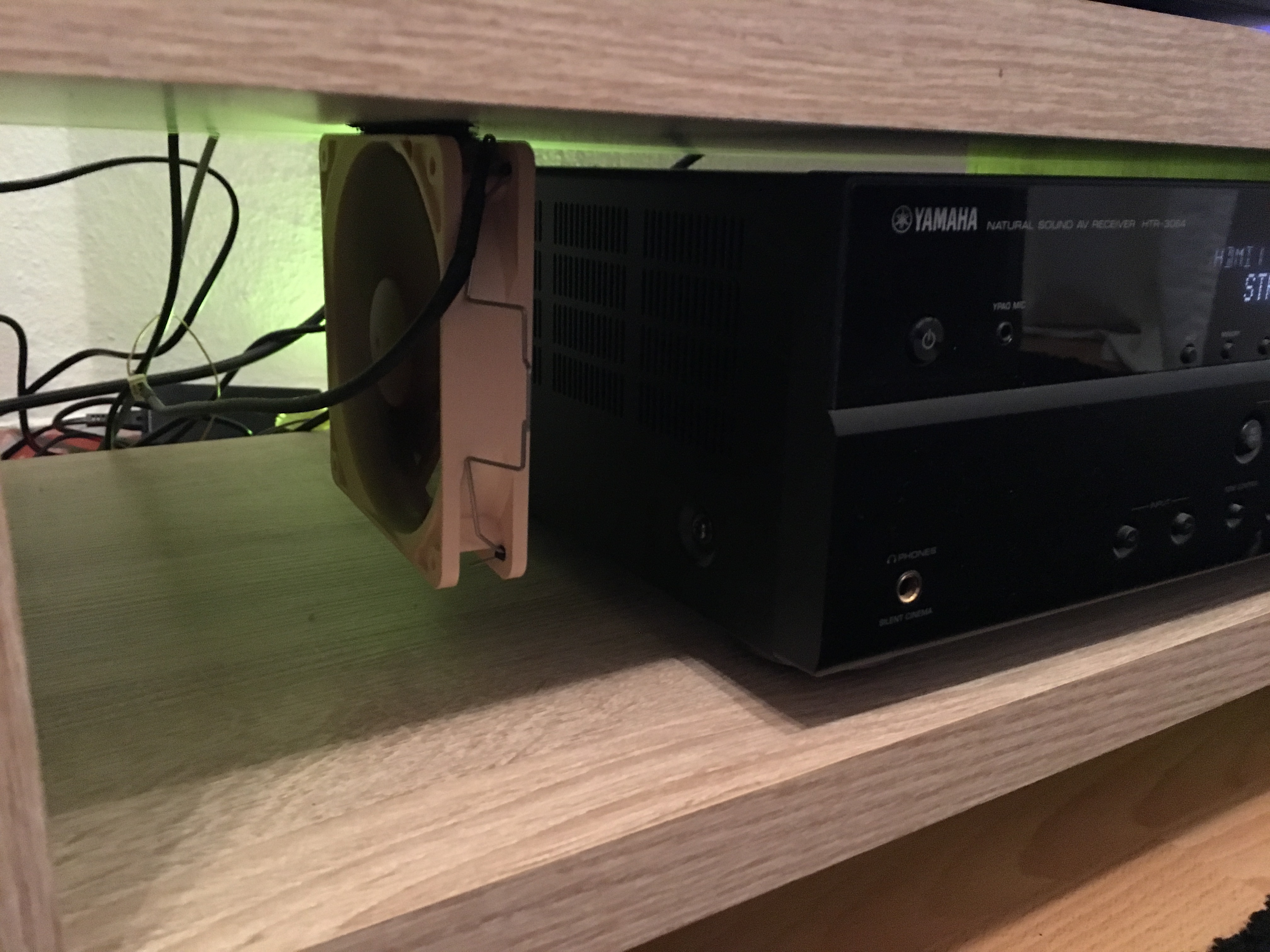

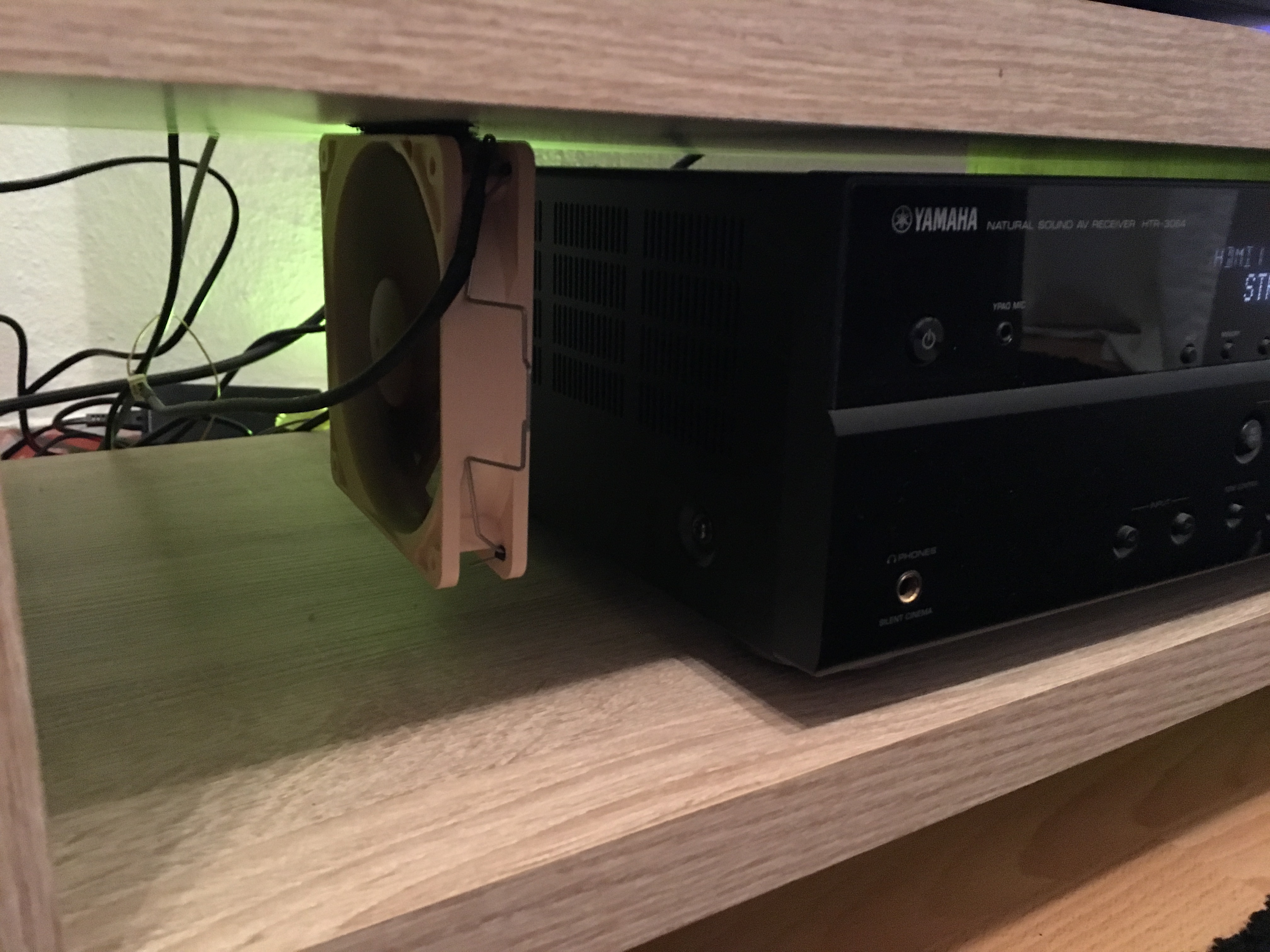

zwischendurch hier der erste test der aktivkühlung...zu mehr bin ich heute nicht mehr gekommen. hab auch noch nen 140er noctua, glaub ich hänge den hin anstatt des 120er. schön das die fleischfarben sich nochmal bezahlt machen.
Vom Prinzip her gute Idee, aber ich würde ihn eher an der Rückseite des Racks befestigen und dafür etwas höher und um 180 Grad gedreht. So wie er jetzt steht, schaufelt er zwar kalte Luft in den AVR, die Stauwärme wird aber kaum bekämpft. Die Wirkung wäre besser, wenn er 1-2cm höher hing (was wohl nur an der Rückseite des oberen Brettes ginge), denn dann sind die Flügelblätter in der notwendigen Höhe, um oberhalb des AVR für passenden Durchsatz zu sorgen.
das er noch mehr oben drüber bläst hm jo, wäre dann auch gleichmäßiger für den gesamten avr. und du meinst wahrscheinlich um 90 grad gedreht nehm ich an. :) gute idee. er wäre auch ausm blickfeld!
hinten bläst er allerdings nicht rein! keine schlitze da. :)

Nein, ich meine 180 Grad, d.h. er soll saugen statt blasen! Die Streben des Lüfters also nach hinten! (in Bezug auf die aktuelle Position wären es natürlich 90 Grad...)
achso du meinst saugprinzip. ne, also oben drüber blasend is defintiv besser meiner meinung nach (vergleiche ich jetzt mit kühlungsszenarien im pc). der lüfter läuft wegen lautstärke auch nicht die maximale drehzahl. anyway, hab das gestern auch noch eben ausprobiert, so dass er hinter der heißesten zone direkt rüberbläst. das reicht dickstens aus. die oberfläche des avr war dann signifikant kühler. :)

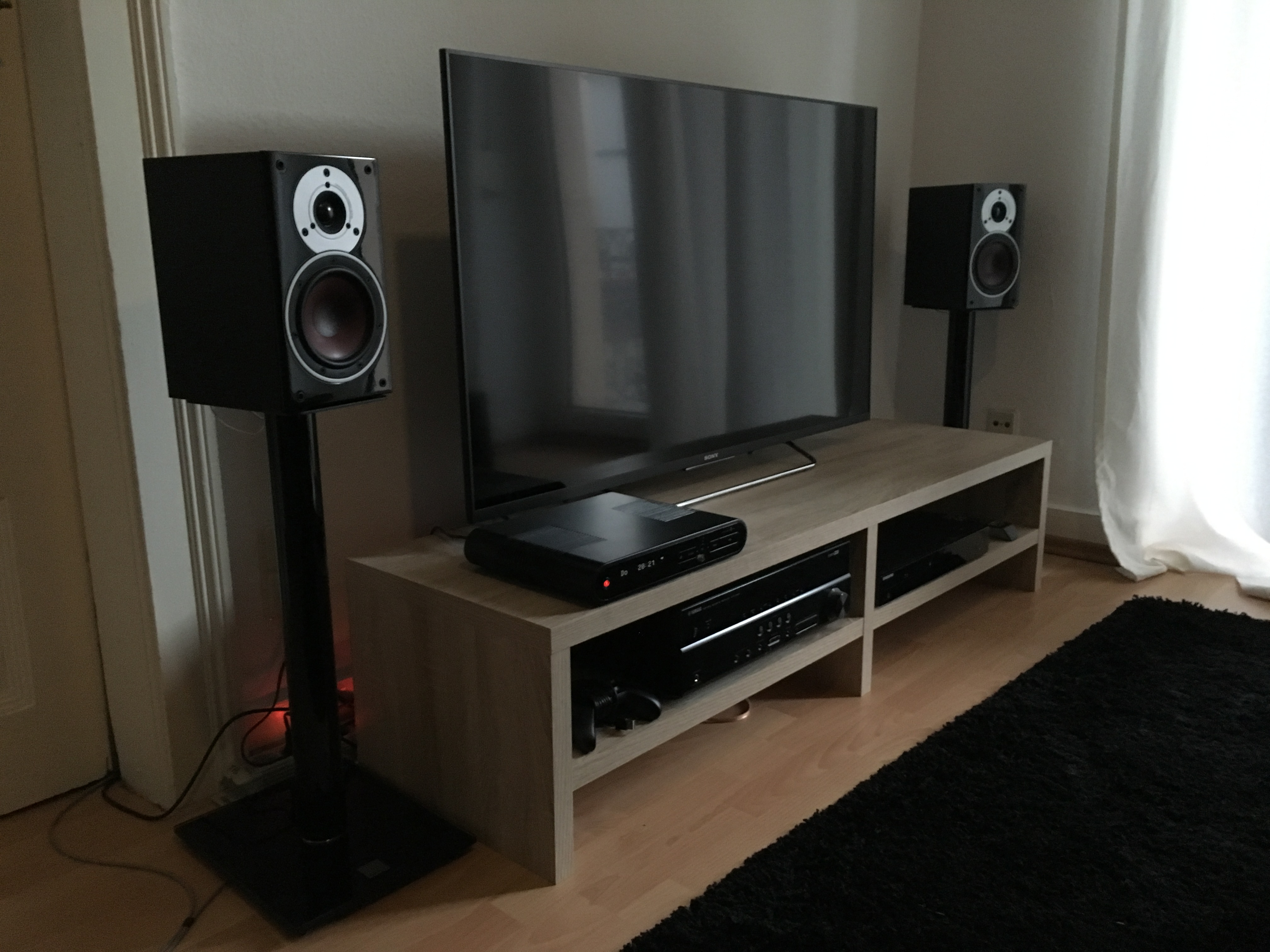

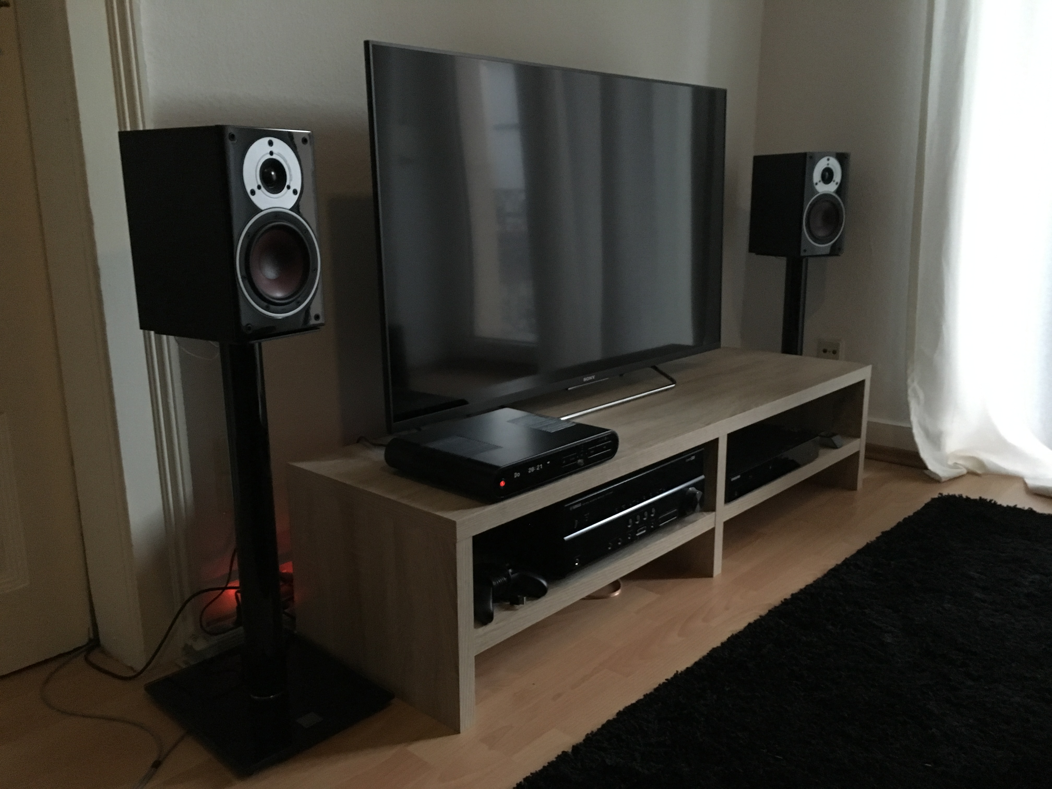

so, mit anständigen ständern (dali) sieht das doch schonmal nach was aus nun. :)
Sieht ja schon ordentlich aus :daumen:
grad neu eingemessen und ja, ganz generell einfach was komplett anderes als vorher, richtig schön! :) denke gerade die sängerin steht hier im zimmer quasi und sehr viele details zu hören. bin geflasht. :D fürein budget setup durchaus zu gebrauchen (hab halt auch nur wenig vergleiche allerdings).
