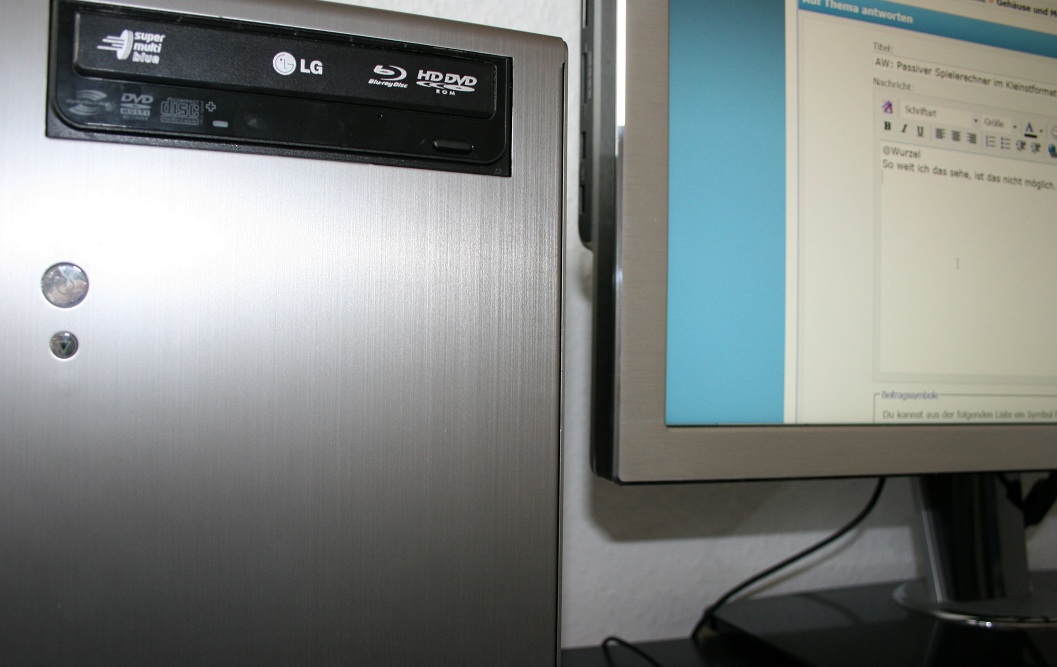

Leider passt das 5,25" Laufwerk nur gerade so hinein von der Länge her und abgewinkelte Stromkabel für SATA habe ich keine. Wie ich das Laufwerk noch irgendwie nach hinten versetze und dann verblende, das muss ich mir noch überlegen.
d.h. es besteht keine Möglichkeit, ein normales Laufwerk mit geraden Steckern und Frontblende zu verbauen?
AW: Passiver Spielerechner im Kleinstformat
@Wurzel
So weit ich das sehe, ist das nicht möglich. Das Laufwerk steht bündig vorne an.
