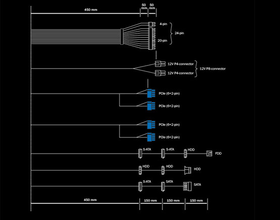

Ich habe momentan dieses Netzteil: 600 Watt be quiet! Pure Power L8 Non-Modular 80+ Bronze
Und da sind folgende anschlüsse dran: purepower_l8_600_IMG_03_large.jpg

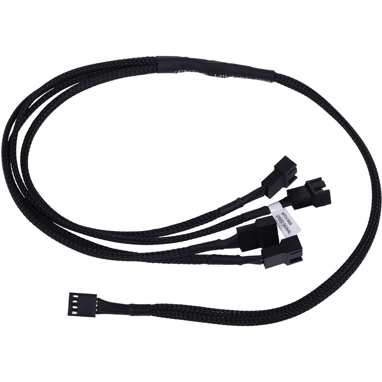

Der neue Lüfter hätte ja 4pin anschluss, aber der sieht etwas anders aus wie der auf dem bild meiines netzteils .. ich bin mir nicht sicher aber sind das die selben? würde das passen? (würde mir dann nen 4pin splitter zu legen)

passt nicht
der 4 Pin Anschluss muss auf das Mainboard drauf
Nein, die sind NICHT Kopatibel zueinander!
Die 4 Pin Stecker am Netzteil haben andere Aufgaben ;) Du hast imi 2. Bild ein 4Pin PWM Lüfterkabel gezeigt, diese findest du i.d.r. auf deinem Mainboard, da kommen dann die Lüfter dran.

Ich habe mal nach geschaut, iich habe 1 4pin anschluss, da steht aber CPU- Fan drüberi, kann man da nen verteiler ran machen und dann lüfter und cpu lüfter an den verteiler anschließen? würde das gehen?
ja würde, sollst du aber trotzdem nicht. ( btw es muss kein PWM lüfter sein, du kannst beide dann über die Spannung ansteuern. Was aber für sich auch suboptimal wäre)
Wenn du da 4 Lüfter anschliesst und diese hochdrehst kann es gut sein , dass dir der Regler hochgeht.
einzelne 4Pin Anschlüsse sind selten für mehr als 2 Lüfter ausgelegt.
Teil es lieber auf, du hast ganz sicher auch noch einen Case_fan anschluss auf dem Board
geht auch :)
Btw: Nur der CPU_Fan connector ist 4 pin, die anderen alle 3pin . D.h. ohne PWM funktionalität. Daher müsstest du die Lüfterregelung im Bios selbst einstellen (fixer wert/nach temperatur)
Für diese Anschlüsse nimmt man aber normalerweise Gehäuselüfter mit nicht mehr als 800 Umdrehungen. Silentlüfter braucht man dann eigentlich auch nicht herunterzuregeln.
Anders gesagt: Teurere PWM Lüfter bringen dir ausser am CPU Anschluss nichts, weil den anderen Connectoren der 4te Pin fehlt.
