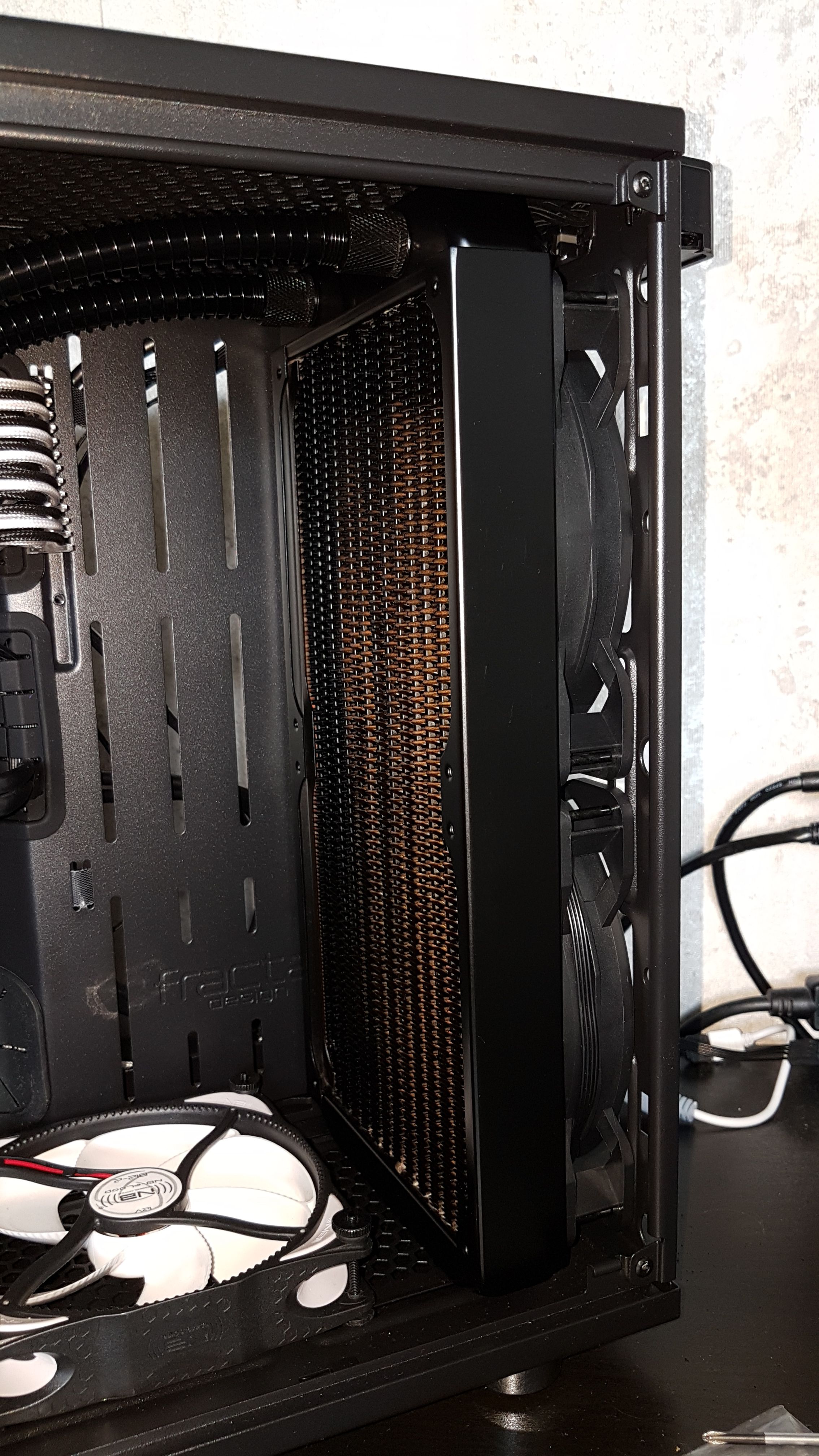

gibt es hier jemanden der die Be Quiet Silent Loop 280 in das Fractal Nano S bekommen hat?
Laut Specs ist der Radi zu hoch:
Case: 312 x 147 mm
Radi: 319 x 144 x 55 mm
Den Radi kannst dann maximal vorn einbauen mit etwas Bastelei.. (unten das Gehäuse aufsägen, steht auf Füßen müsste dann passen) das Nano S, so wie du sagst ist dafür etwas "eng"..
Hab den 240er an der Decke und den 120er hinten..
Er soll auch in die Front. Die Hersteller sind ja oft nicht so genau mit ihren angaben. Daher die Frage ob ihn jemand wirklich verbaut hat ;) Viele andere 280er passen ja.
OK,könnte passen ^^
Hab diesen Eintrag gefunden. Es ist Platz bis 320mm (Tabelle)
Falls doch jemand echte Werte mit der 280er Loop hat, freue ich mich über Feedack.

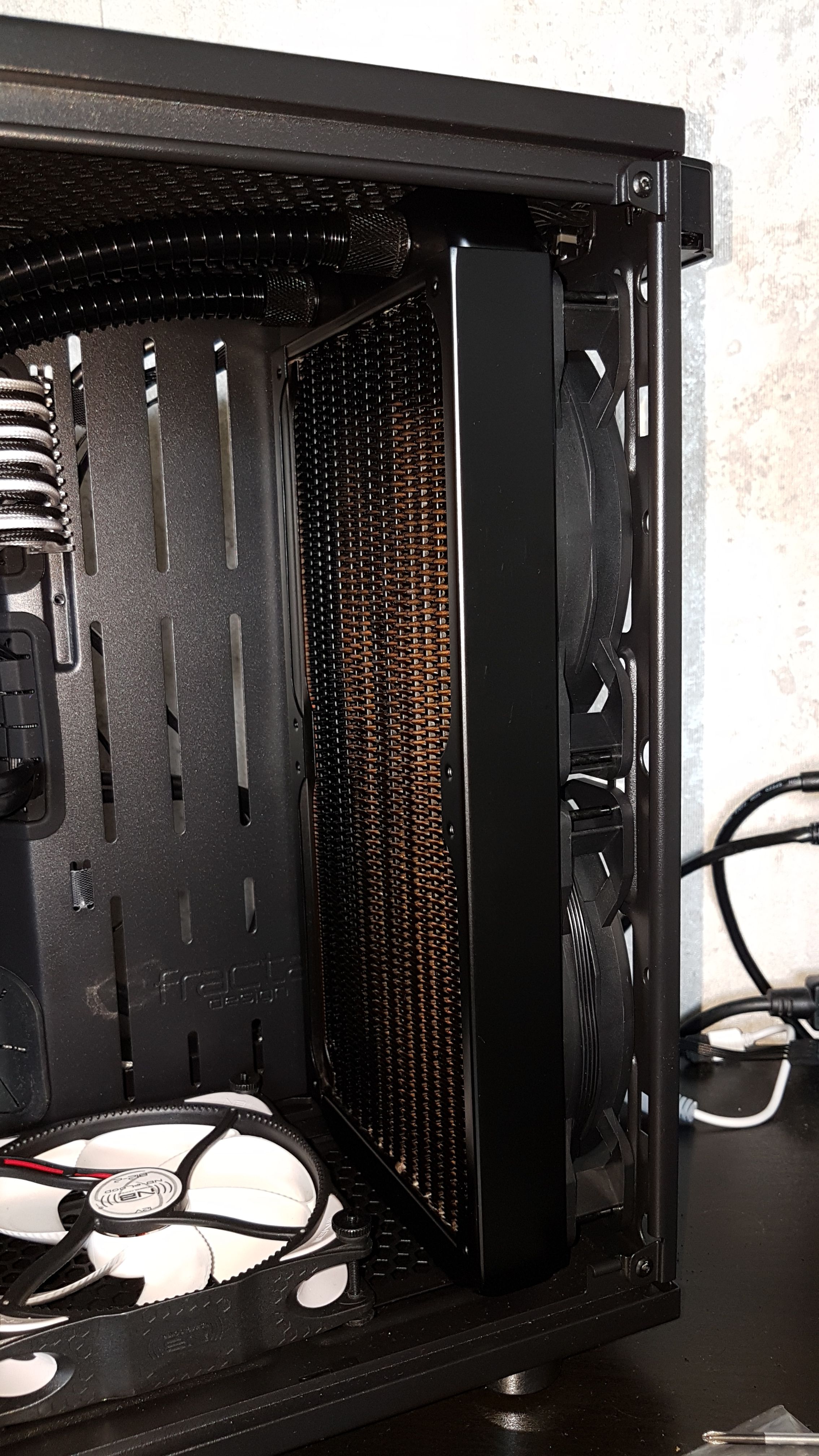

UPDATE: Falls es jemanden Interessiert, es passt ohne Probleme :)
