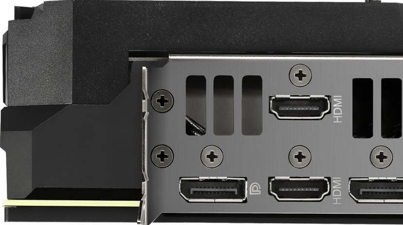

xxMuahdibxx schrieb:
OK Grafikkarte ist höher als Slotblende .... um 1-2 cm
So wie es auf den Bildern zur Karte aussieht eher mindestens das doppelte!
Seine Grafikkarte wird wohl press hinter die Scheibe passen aber nur, wenn er die Stromkabel nicht einsteckt!
