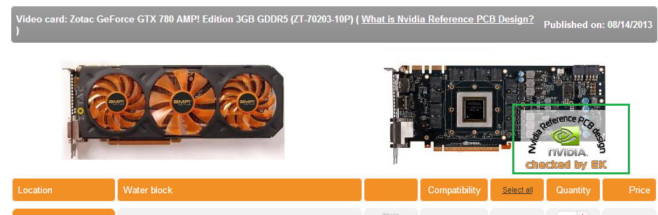

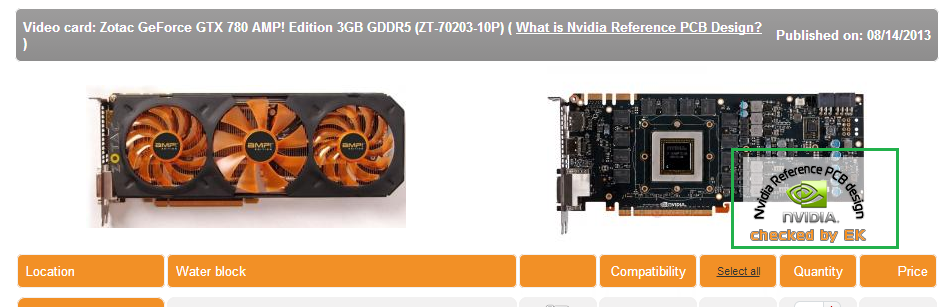

Habe eine Seite gefunden wo man das Referenz Design Testen kann. ( http://www.coolingconfigurator.com )
Diese Seite schreibt an das es im Referenz Design ist. (Nvidia Reference PCB Design).
Könnte das stimmen?
Mfg ZTiG

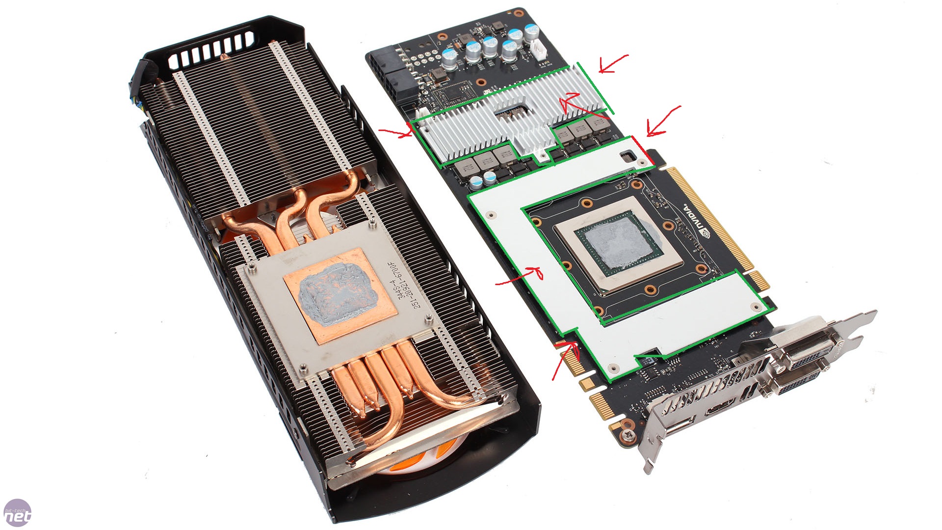

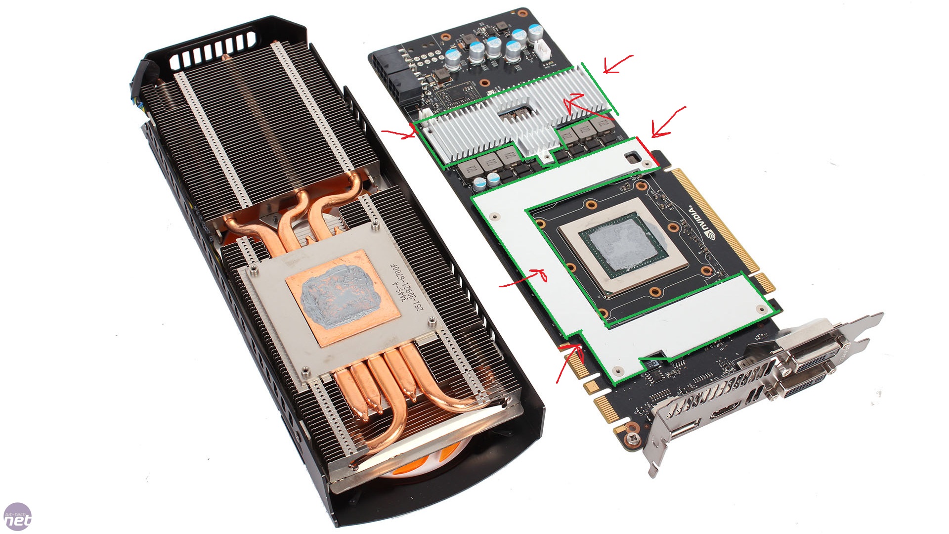

Eine Frage habe ich noch!
Muss ich diese Teile auch entfernen wisst ihr das zufällig?^^ :)
Danke im Voraus!
Mfg ZTiG
Das um den Chip sind Wärmeleitpads für die Speicher die müssen weg. Beim Kühler hinten bin ich mir unsicher aber wirst du sehen wenn du deinen Wasserkühler darauflegst.
lg
Habe gerade erfahren, dass der Kühlkörper auch weg muss.
lg
EK Waterblocks hat einen sehr hilfreichen Cooling Configurator, zumindest danach gibt es div. Produkte dieses Herstellers für diese Karte, insbes. auch Fullcover-Kühler:
http://www.coolingconfigurator.com/step1_complist => unten rechts Dein Modell aus der Liste auswählen und eingeben und dann "next" klicken!
Nebenbei hat EKWB dort auch das Referenzlayout dieser Zotac bestätigt. Es sollten also auch Kühler anderer Hersteller passen.
LG N.
