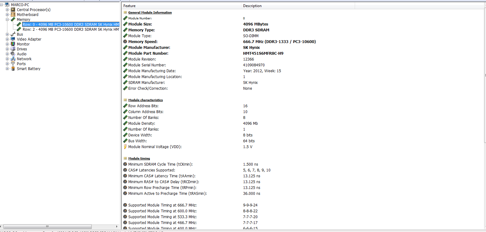

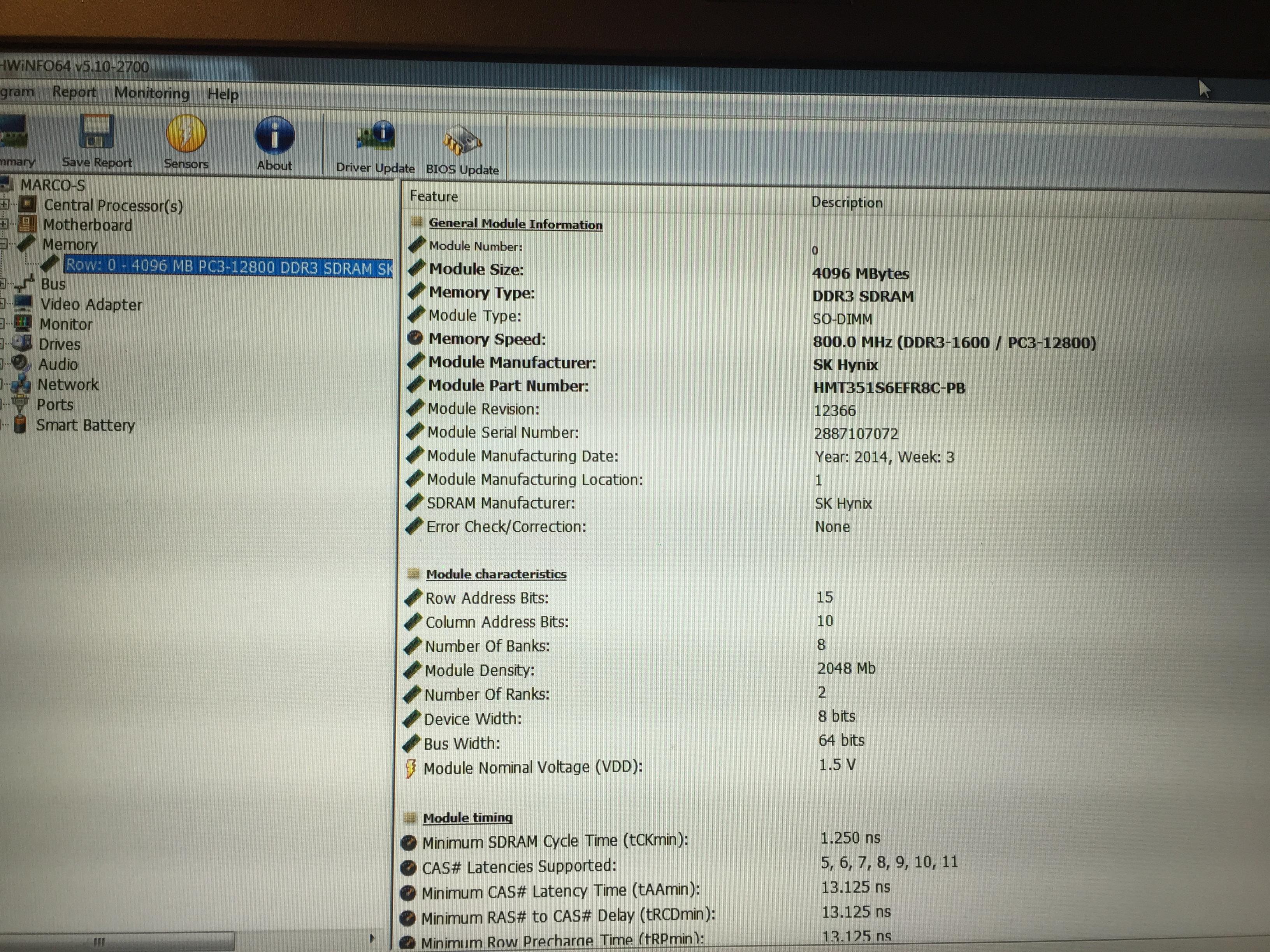

Ist auch in beiden Notebooks DDR3 mit demselben Takt? Dann sollte er auf jeden Fall passen. Selten funktioniert es dann doch wegen den Timing nicht. Wenn die Taktfrequenzen unterschiedlich sind, aber es in beiden Geräten DDR3 ist, musst du probieren. Kann, muss aber nicht funktionieren.
Edit: Ah, sehe jetzt beide Screenshots. Ja, sollte eigentlich passen. Notebook 1 muss nicht unbedingt mit dem 1600er RAM klarkommen, umgekehrt sollte es aber keine Probleme geben.

Das 2. Notebook wird den RAM dann nur noch mit DDR3-1333 Geschwindigkeit betreiben können. Vor allem wenn IGP genutzt wird, wird dieser stark verlangsamt.

Allerdings wird dann der in Notebook 2 verbaute 1600er RAM mit Takt und Timings des zusätzlich aus Notebook 1 eingebauten 1333er RAM getaktet.

Okay, also jetzt genau:
Notebook 1:
Medion Notebook mit i5-3210M und einer GT730M und 8GB
Notebook 2:
Lenovo X230 mit i5-3320m und 4GB.
Bisher wurde Notebook 1 zum spielen benutzt, Notebook 2 für Uni usw.
Da ich mir PC kaufen werden, soll unmobiles Notebook 1 weg. Dann habe ich RAM über, was in Notebook 2 könnte - falls das Sinn macht.

Ja es geht, es wird auch schneller werden weil das x230 derzeit nur 1 DIMM hat. Mach es.
