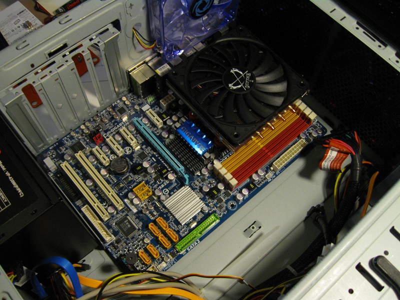

AW: Big Shuriken auf M4A88TD-M EVO/USB3 mit RipJaws?
Hatte den Big Shuriken auf einem GA-MA770-UD3 verbaut.
Ram mit Heatspreadern konnte ich in den ersten beiden Bänken vergessen.

RAM mit Heatspreader passt nie und nimmer unter den Big Shuriken. Hatte den selbst mal auf einem 780G-Board montiert und der RAM ist bei mir auf die äußeren beiden Steckplätze gewandert, weil es anders nicht ging - nur nackte RAM-Riegel passen unter den Big Shuriken (und das auch nicht bei allen Boards).

von der cpukontaktfläche bis unterkante kühler sind es beim big shuriken ca. 34mm
mfg
